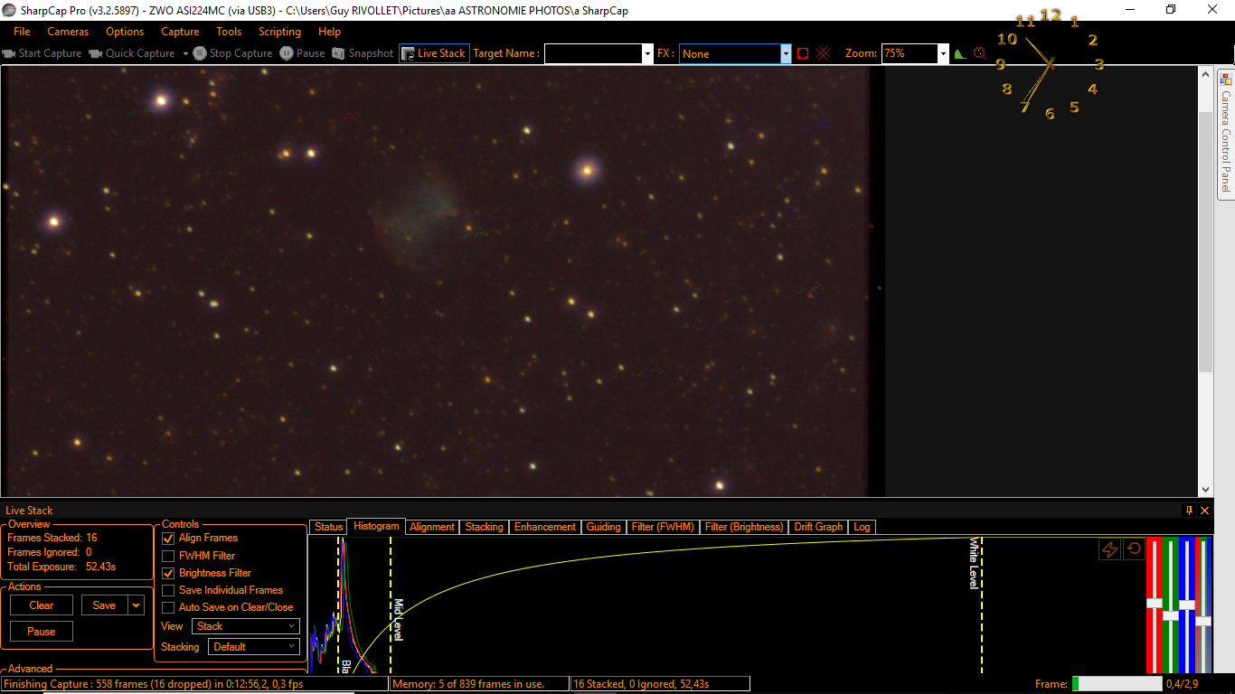

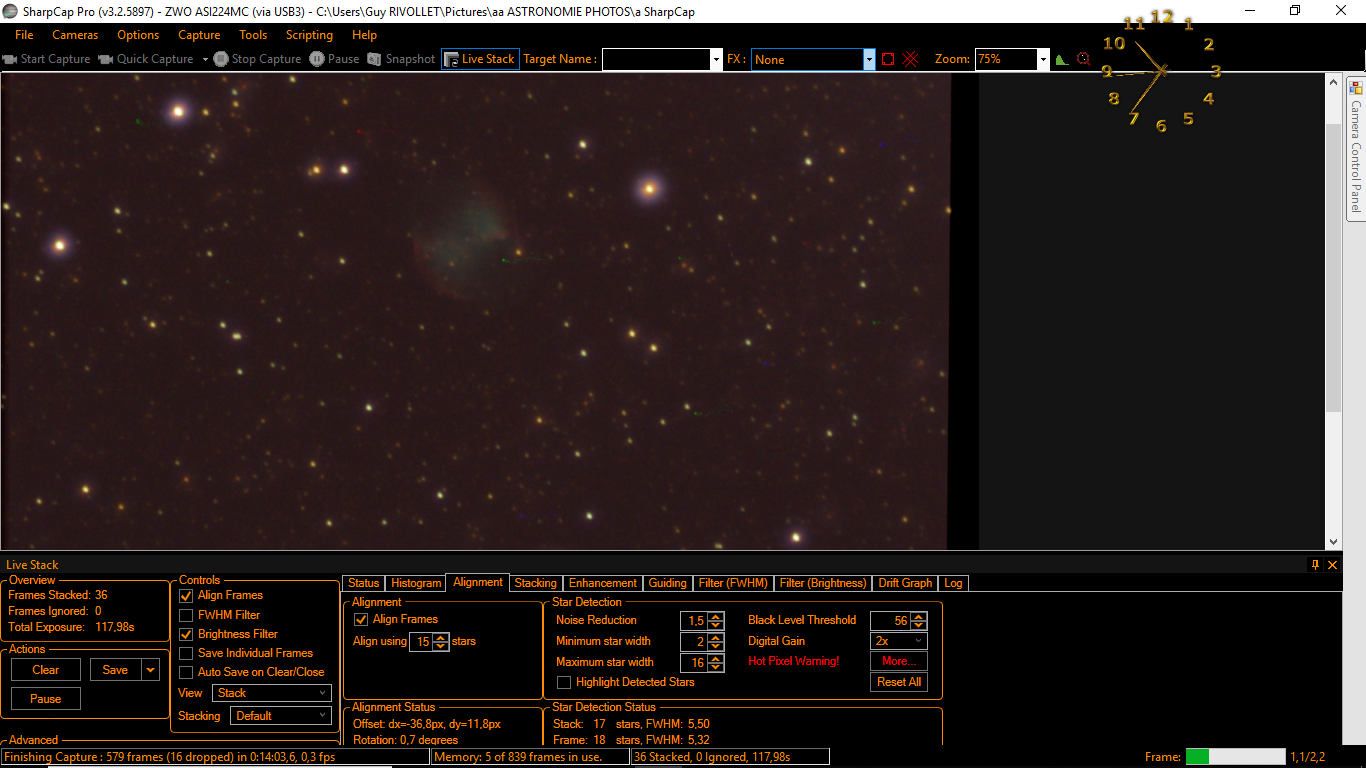

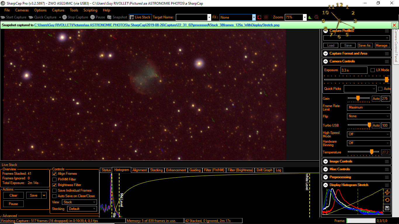

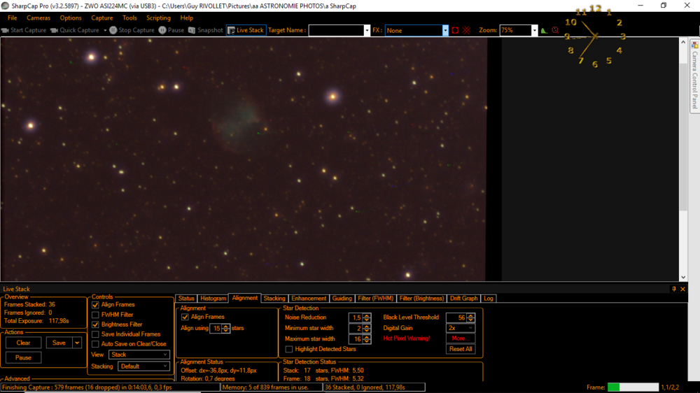

Voila mon observation d'hier au soir en banlieue lyonnaise. monture alt/az . Saisie Sharpecap brute sans traitement.

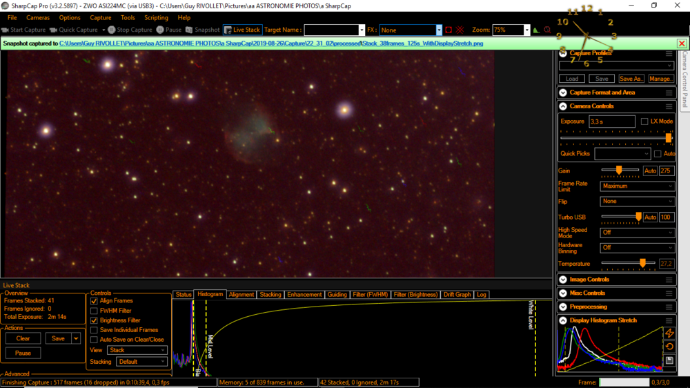

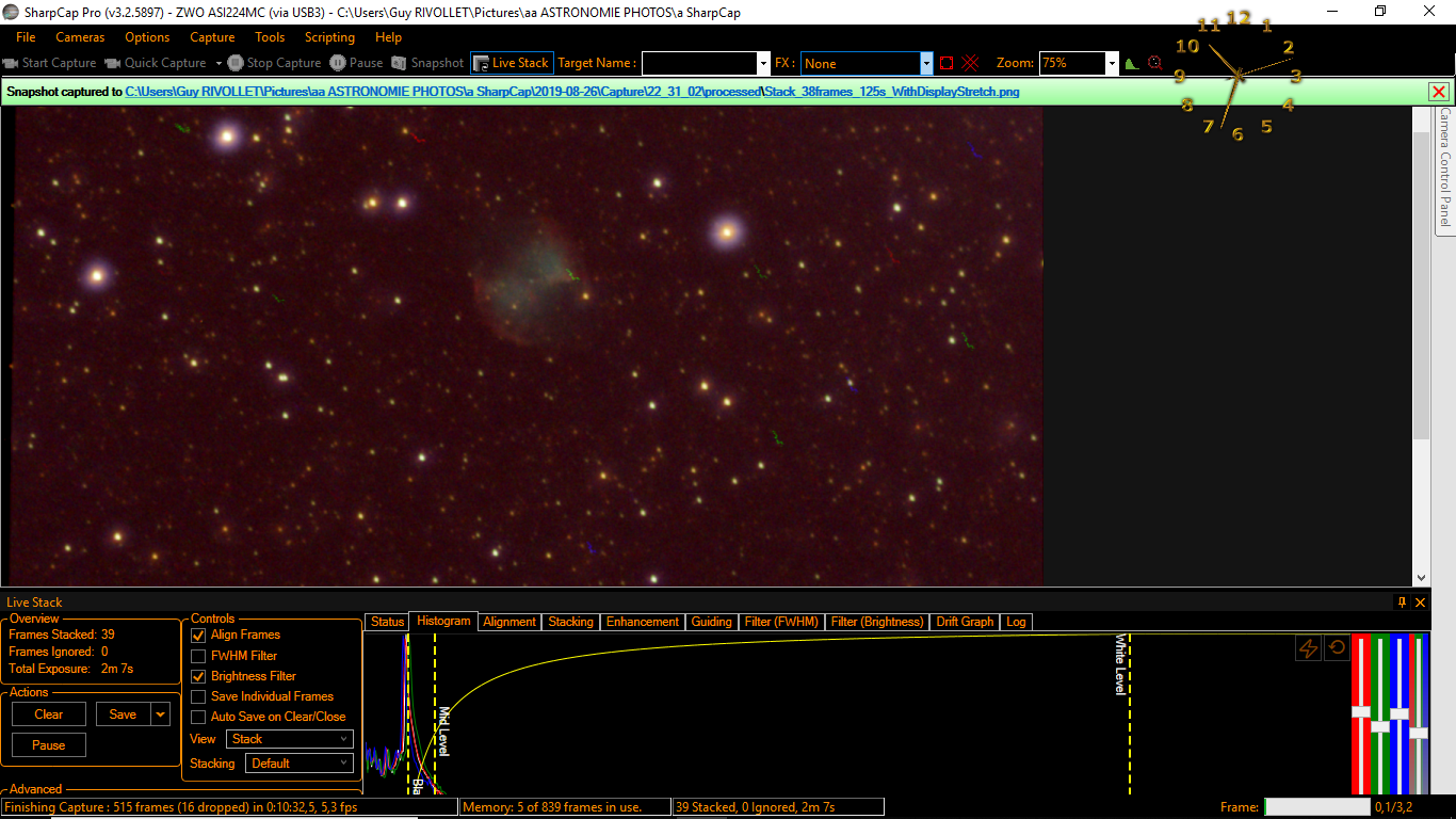

Mes copies d"écran pour que vous me fassiez part de vos remarques. L'image est très rouge faut-il modifier l'histogramme visible dans "dysplay histogram stretch "

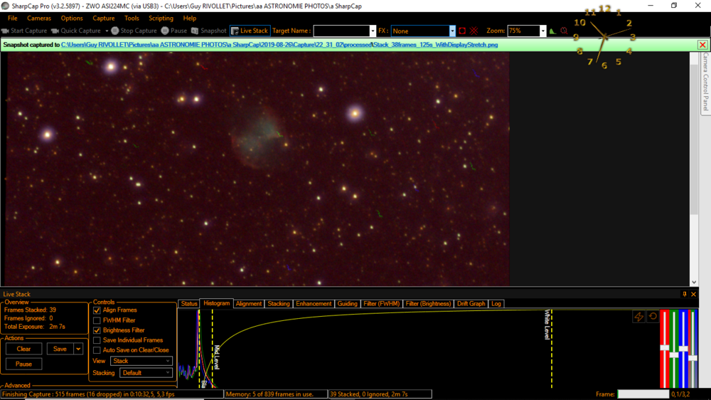

Tu peux utiliser l'autostrech des couleurs (qu'on ne voit pas sur ta photo car il est en dessous des curseurs couleur :D

Il y a 7 heures, GUY69 a dit :
Sur ta dernière image on voit bien sur l'histogramme en bas à droite que la courbe du rouge est trop haute par rapport au autres.
Le but étant que les 4 courbes se lisent du mieux possible les unes sur les autres.
Dans cet exemple tu aurais du monter les curseurs du bleu et du vert et descendre celui du rouge.;)
Comme dit Lolo c'est déjà un beau résultat avec une ETX70. :laughing:
