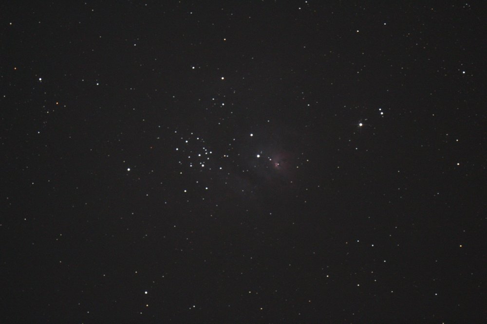

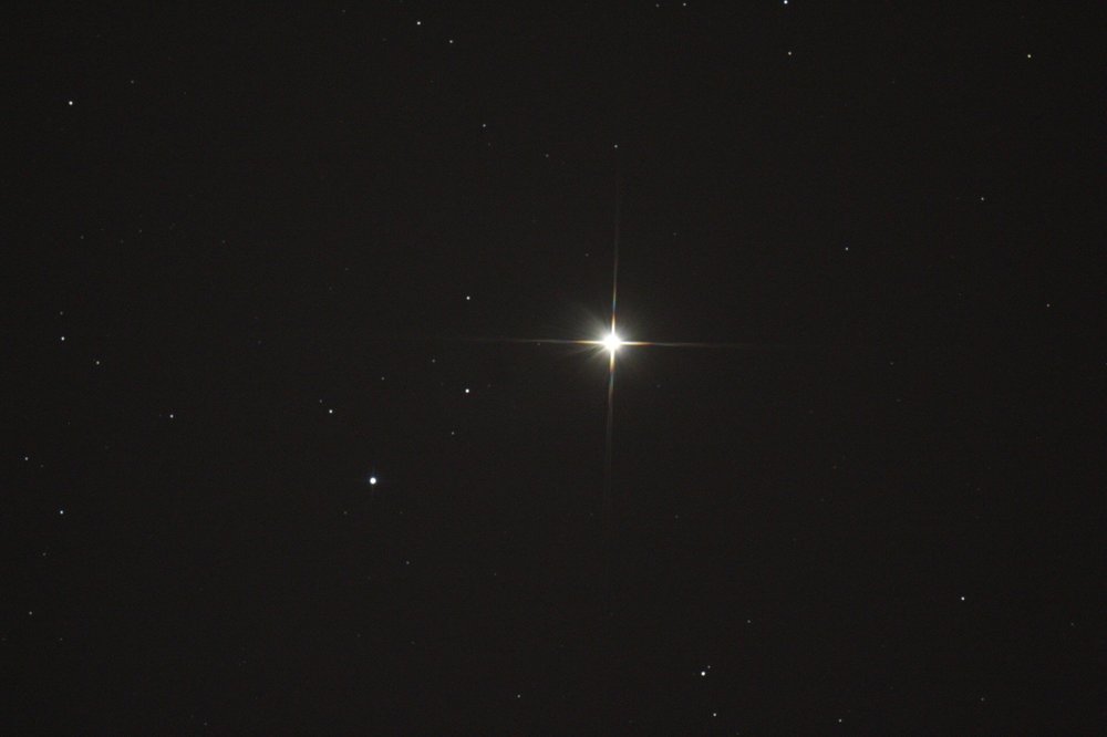

Je te joins des photos. Ça a l’air de bien marcher mais, j’ai une projection enfin un reflet discret du primaire à côté de Arcturus. J’ai remarqué qu’il se déplace légèrement si je rentre ou sors Le correcteur.
Donc ma question est la.... à quoi est ce du? Distance capteur APN correcteurs ? Ou correcteur secondaire ? Ou mauvaise collimation ?
voici trois photos, deux de Arcturus pour cet effet de reflet. Et une de la Lagune pour la
correction des étoiles
PS: Ma MAP est pas top top, j’ai fais vite avant’ l’arrivee de la Lune
