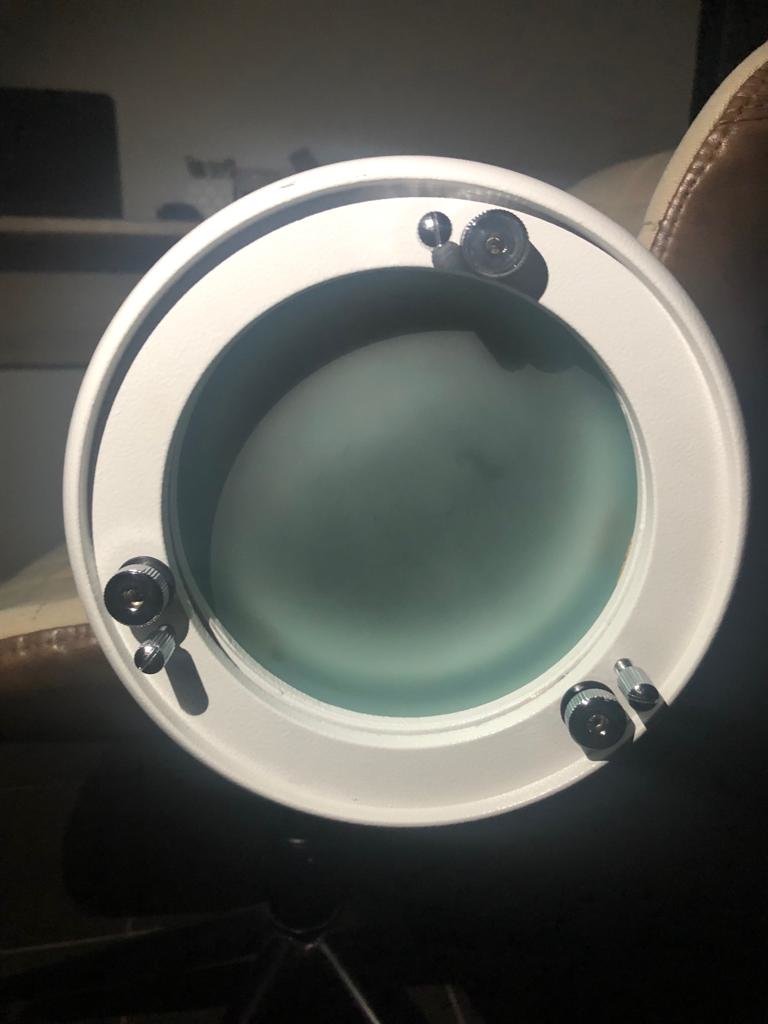

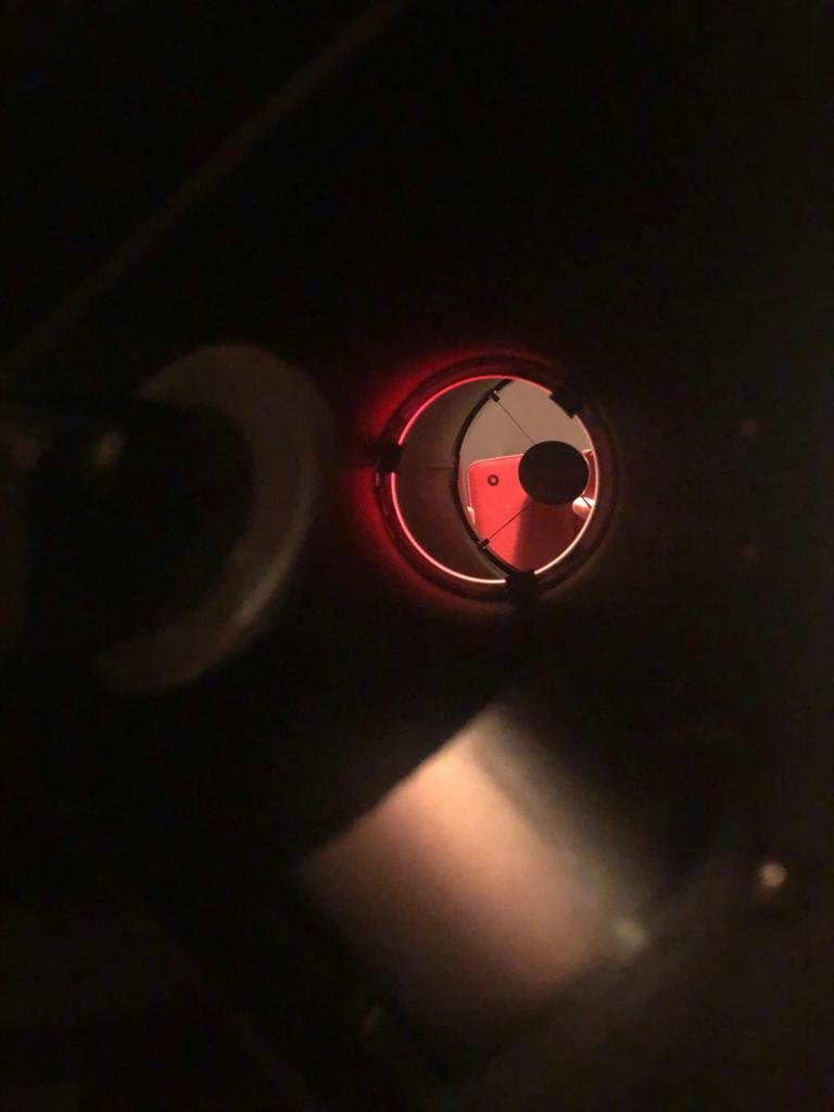

Salut ! Pour les possesseurs d’un newton avez-vous remarqué si de la lumière passait par l’arrière du miroir primaire?
J’ai vérifié sur mon skywatcher 150/750 et il semble que oui! Normal pas normal? Merci de m’aiguiller ^^

T'en fais pour ça, c'est pas bien méchant !
Sous mon Dobson 460, y a au moins 1,5 ou 2 cm de passage entre le miroir primaire et le support.
Ce qui serait plus gênant (et c'est pour cela que j'ai cliqué sur ton message), c'est que je pensais que tu voyais de la lumière derrière la surface du miroir primaire. Et dans, ce cas, cela veut dire que l'aluminure commence à s'abîmer.
Bonnes observations !

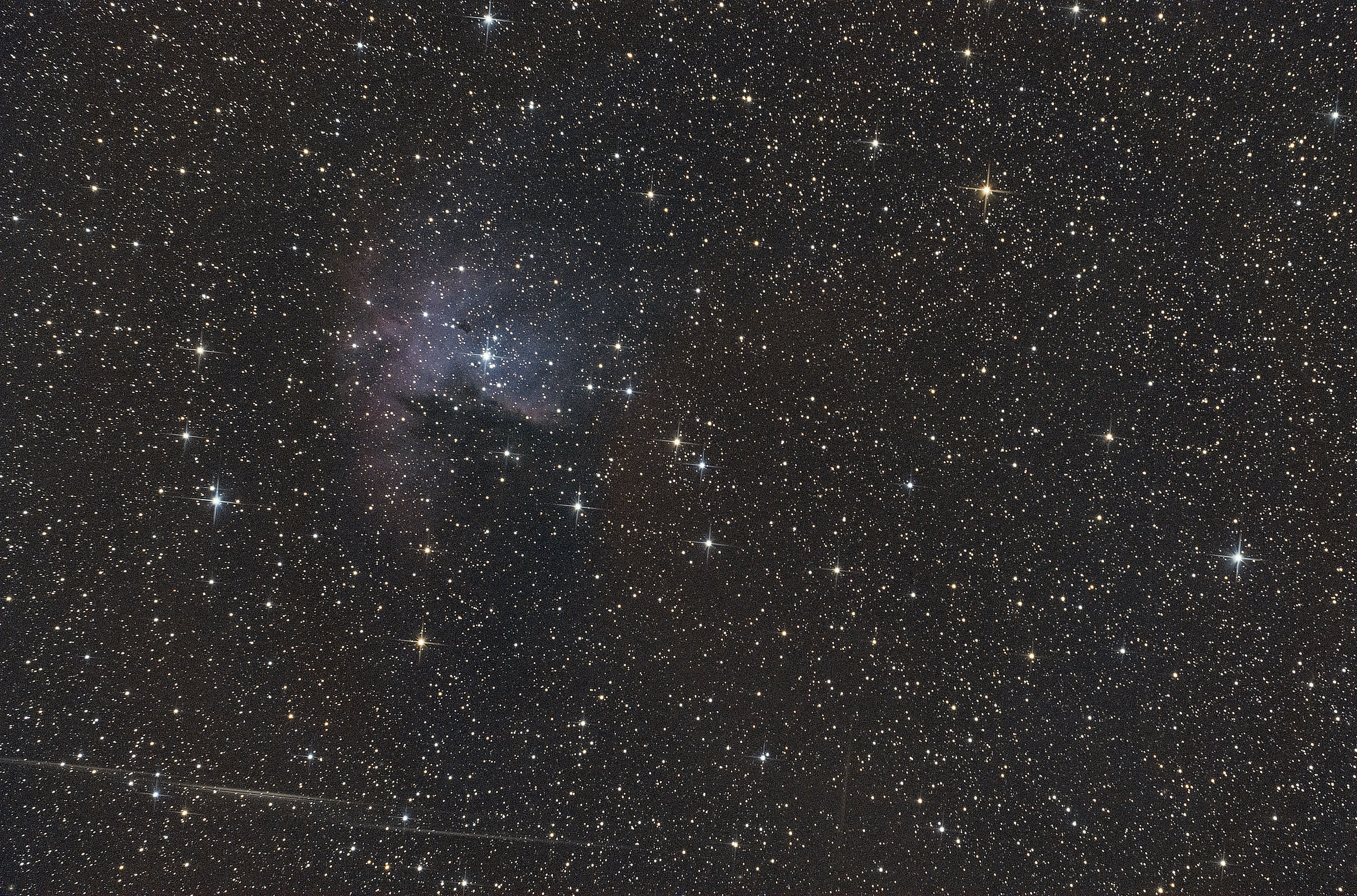

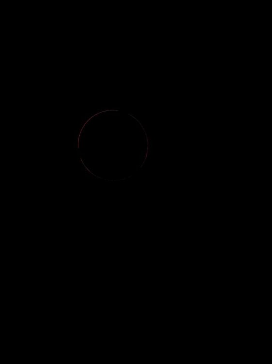

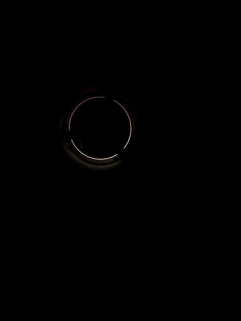

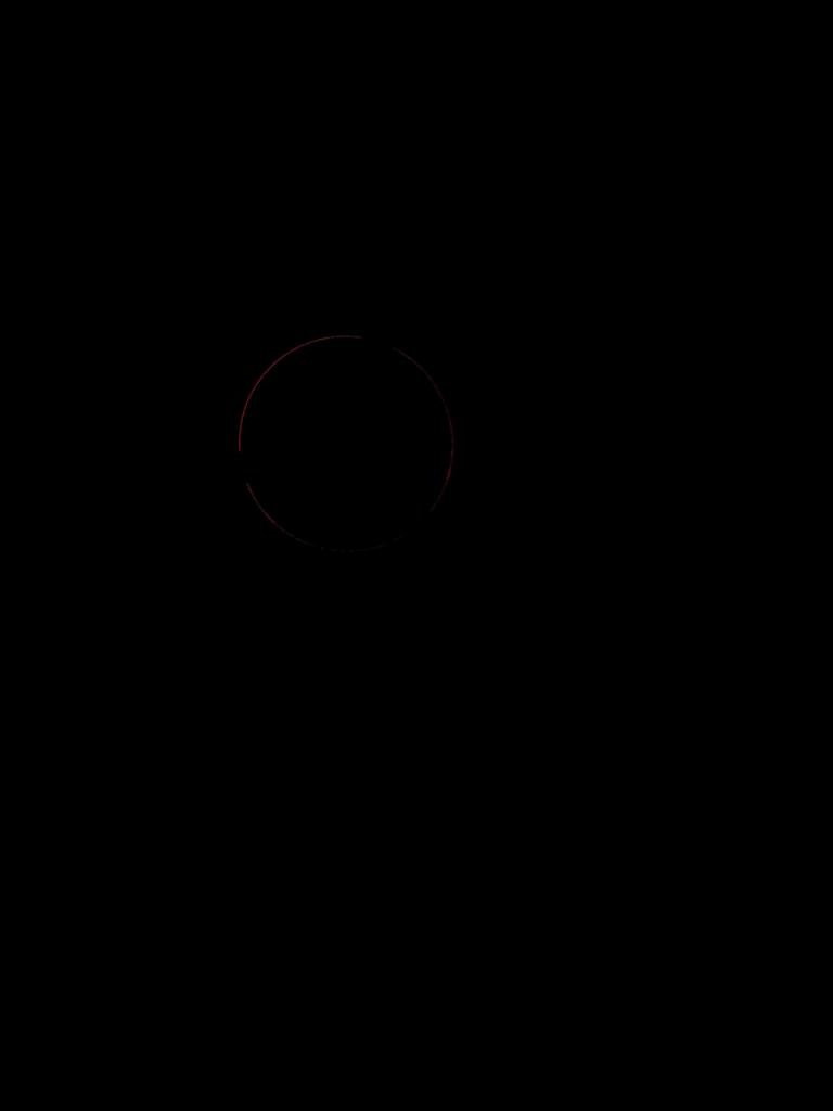

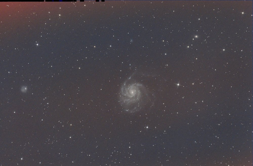

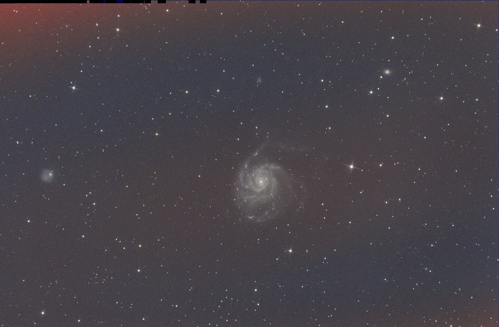

Salut ! Merci pour ta réponse! En fait je cherche à savoir pourquoi j’ai des fonds de ciel rougeâtre sur plusieurs photos traitées. Je me demande justement si les lumières de la monture et de la batterie (led rouge) ne venaient pas polluer le primaire ^^
90D320B5-CD3A-4192-A088-FE2EF3E57BAF.thumb.jpeg.820791c0482ce1264e0d704bed073ffd.jpegAA0EBEBA-AF7C-4E4E-9D11-6AB82EC0CB2D.thumb.jpeg.a706ba566e52b222f1f6bc975769e1e6.jpeg
C'est possible que la lumière des led monture ou batterie passe entre le tube et le primaire
Il faut aussi mettre un cache sur le viseur de l'apn
par contre il faut laisser l'air passer au niveau du primaire pour avoir une mise en température plus rapide

Bonsoir! Ce week-end je fais une sortie et j’ai prévu de cacher les leds et baisser la luminosité de la raquette goto au minimum. Le cache sera mit comme ça je pourrais être sure que si de nouveau mes photos traitées ressortent avec des voiles rouge ça ne viendra pas de là ^^

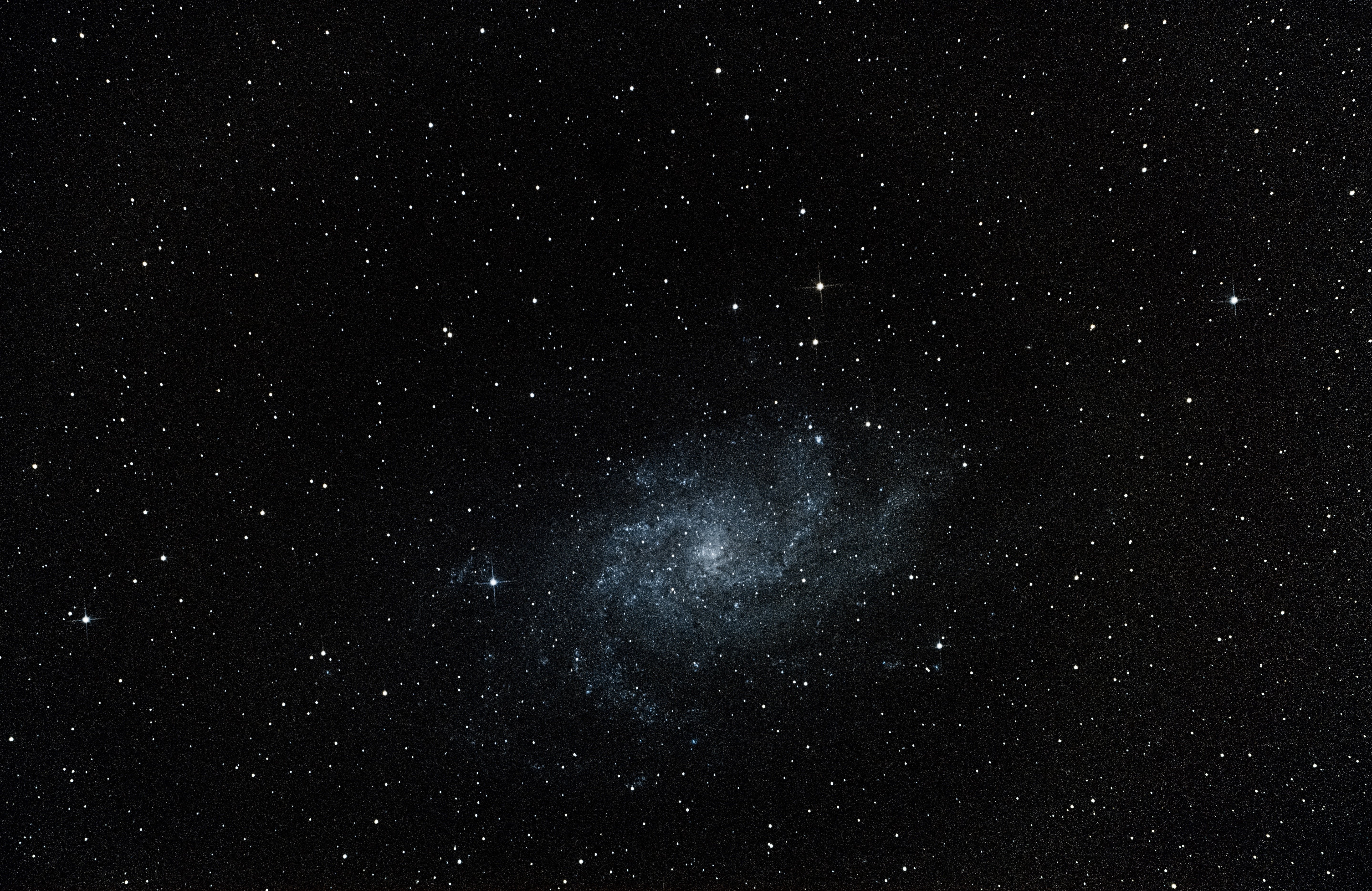

Bonjour pour revenir au sujet pas de lumière rouge parasite cette-fois ci, j’ai mis le cache sur l’apn et du scotch noir sur les leds monture et batterie (ainsi que baisser au minimum l'éclairage de la raquette goto). Bon j’ai eu du gradient mais ciel brumeux et M33 basse... (Seulement 20 brutes exploitables).
