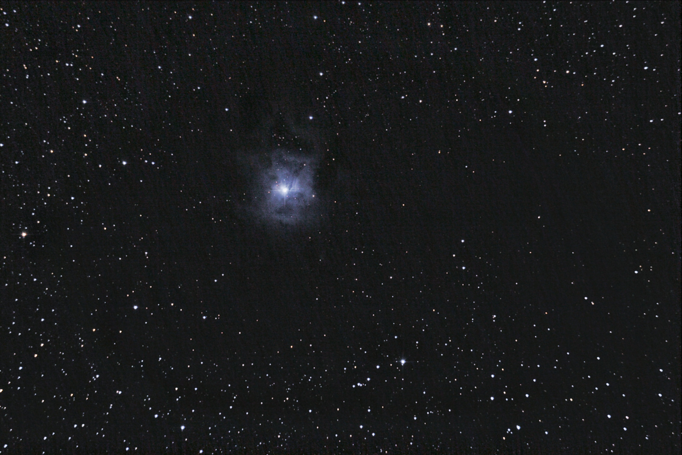

Hier soir j'ai pris en photo la Nébuleuse de l'Iris. Toujours avec mon Skywatcher 200/1000 NEQ5 GoTo et mon Canon EOS 450D.
J'ai fait 145x30s soit 1h12 au total à 1600 ISO, 15 dark 31 flat et 32 offset. J'en suis satisfait, on voit le bleu au milieu et un peu du nuage noir autour 😀

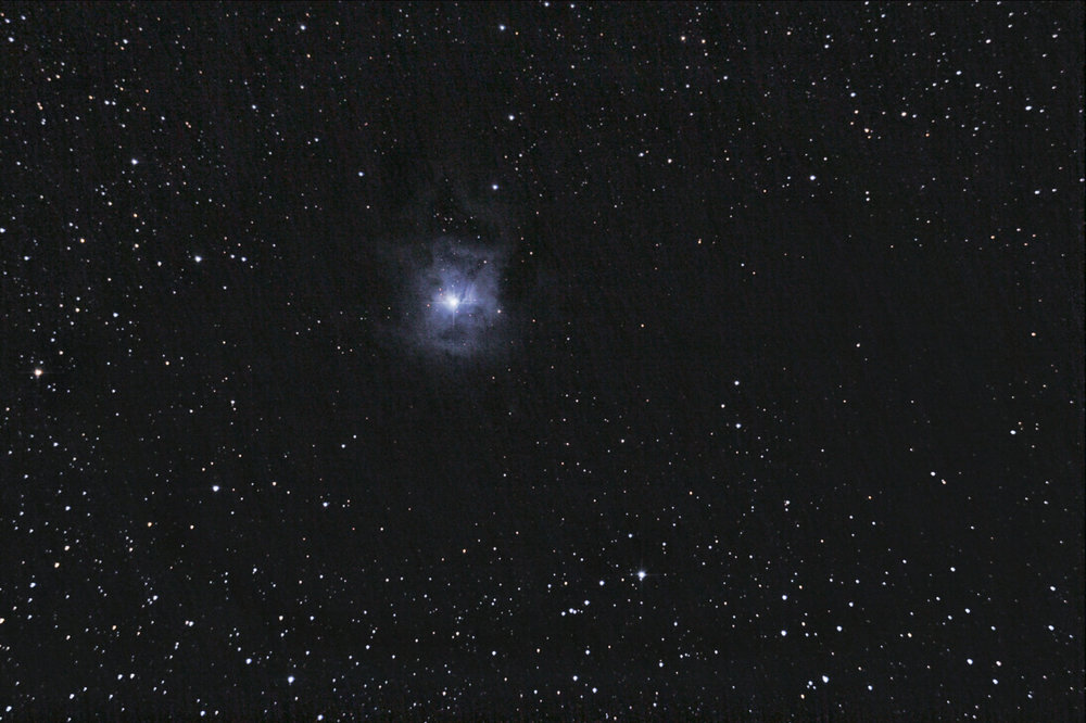

Mais avant le traitement j'ai des "filets" sur mon image (on le voit bien sur la 2ème image). Ca peut venir d'où ? L'APN ? La météo ? (il y avait beaucoup d'humidité hier soir). J'aimerai bien savoir d'où ça vient pour corriger ça à l'avenir 👍

Elle est plutôt reussie
Il y a un autoguidage ???
1600 iso c'est un peu beaucoup pour un 450D 800 iso maxi
http://dslr-astrophotography.com/iso-values-canon-cameras/
Mais s'il n'y a pas d'autoguidage il  vaut mieux rester sur des poses courtes donc 1600 iso
Peut etre décaler le champ légèrement entre chaque prise de vue si possible pour faire un dithering manuel ( 20 pix env ) de façon aléatoire

Bonjour, merci !
Il n'y a pas d'autoguidage c'est pour ça que je peut monter jusqu'a 1600 ISO. Comment on fait du dithering ? J'en ai entendu parler mais je sais pas comment faire, en tout cas merci 😁
Il faut introduire un petit décalage entre chaque prise de vue de l'ordre de 30 px a faire a la raquette
Attendre le rattrapage de jeu avant la nouvelle prise de vue
Mais au vue du nombre de poses ca va être difficile
Cela permet d'enlever un peu du tramage a l'empilement
http://www.astrosurf.com/d_bergeron/astronomie/Bibliotheque/Traitement%20image/Pretraitement%20des%20images/traitement%20image.htm#DITHERING

Il y a 2 heures, teko38 a dit :
sur phd max il donne entre 0.5 et 4 pixels pour le dithering.
Si ton PC peut contrôler ta monture, PHD max décale la monture dès qu'il détecte une photos qui arrive dans un répertoire donné.
(je l'utilise avec PHD guiding 2 je ne sait pas si il peut etre autonome).
Il faut une monture autoguidée ce qui n'est pas le cas pour Venox33
Dans phd2 il y a également un facteur de dithering a prendre en compte
30 Px est peu être un trop mais comment avoir moins avec une commande a la raquette ??

Venox33 mes excuses il faut un dithering plus réduit 4 pix en mode aléatoire sur le capteur principal
Voir ma question en face
http://www.astrosurf.com/topic/129151-astrophoto-dithering/
