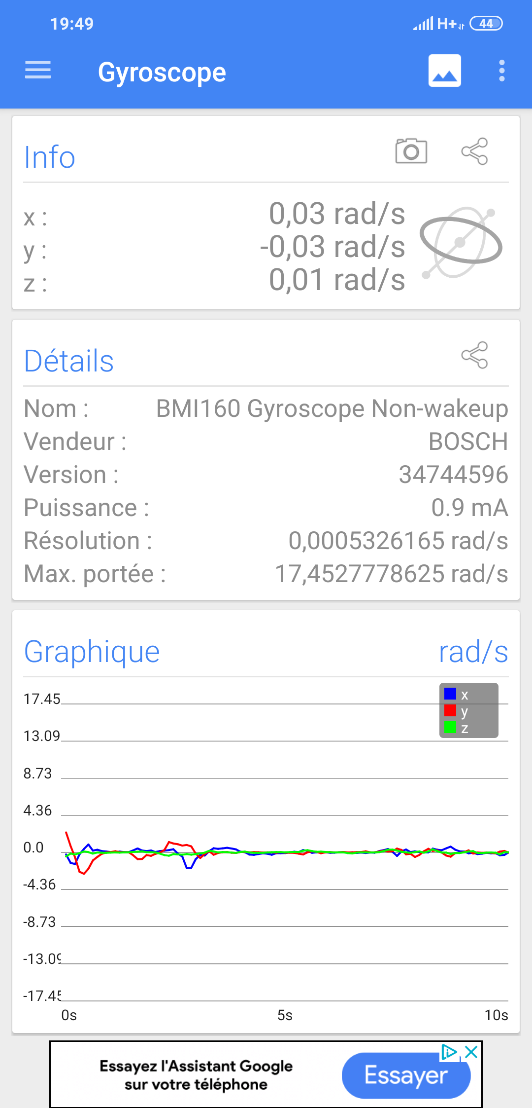

L'objectif est de faire du PushTo. Le téléphone est fixé sur le téléscope, j'espère m'en servir comme aide au pointage. Donc la fonction "Compas" ne m'est absolument pas utile : ce qui est derrière le téléphone, sous terre vu l'alignement, ne m'intéresse évidemment pas !
C'est donc bien la fonction "Gyroscope" dont j'ai besoin et dont est équipé mon téléphone...
Ma question est en définitive : comment activer le gyroscope et désactiver le compas ?
Le Pocophone est doté d'un gyroscope, comme je l'ai indiqué plus haut... Pensez bien que c'est quelque chose que j'ai vérifié...
