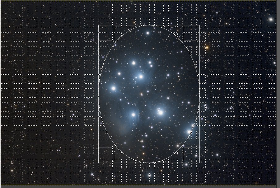

suppression du gradient : comment décocher les cases ?
clic droit /gauche avec ctrl je n'arrive pas a décocher !
Voir davantage
oui, il faut :
  • utiliser une sélection ( rectangulaire ou ellipse)
  • puis  clic gauche avec CTRL appuyer  pour enlever les carrés de sélection des zones de nébuleuse ou de galaxie

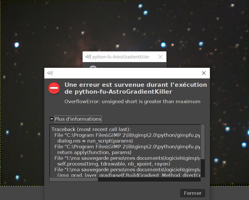

Si le bug se reproduit, pourrais-tu agrandir la boite de dialogue d'erreur car les informations sur la ligne où c'est produit l'erreur doit être indiqué.
