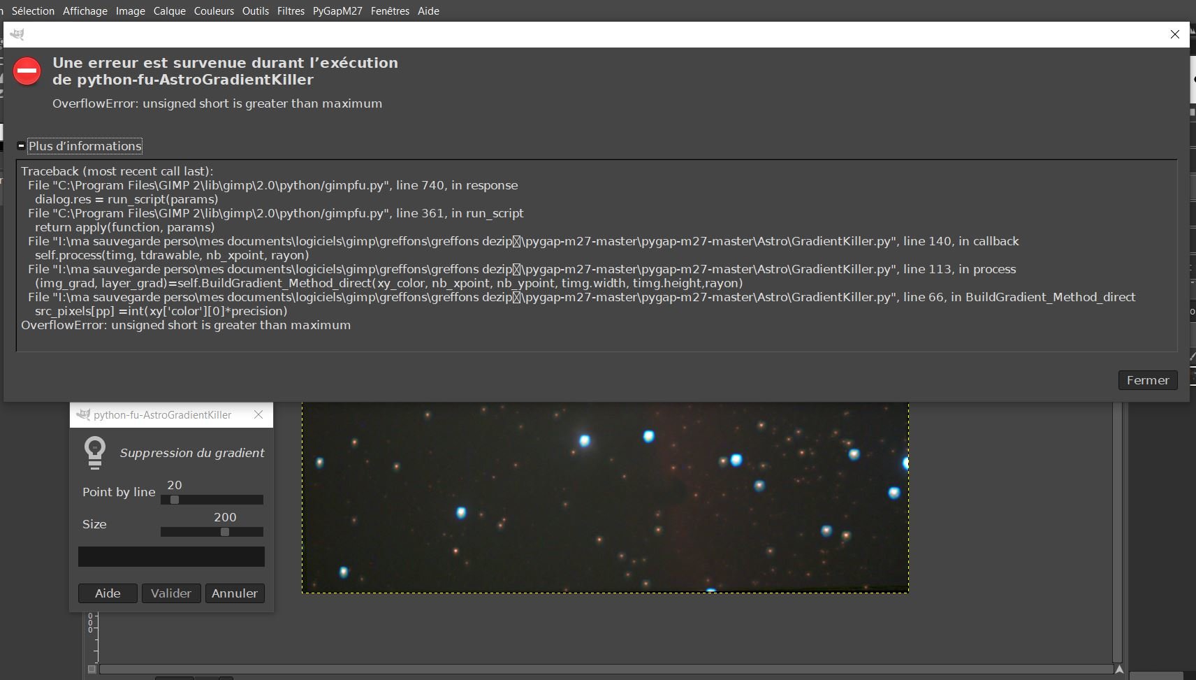

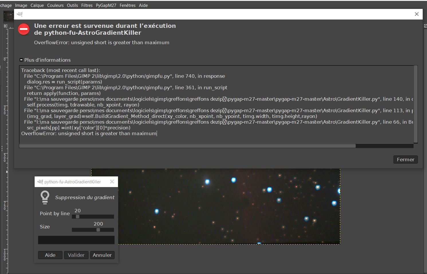

@breal: je pense que le bug est corrigé: Je ne gérais pas les images 8 bits d’où le message d'OverFlow.
J'ai ajouté la gestion des images mono et la gestion des images avec une couche transparence ( tel que le format png).
Tu peux récupérer la correction sur le dépôt GitLab.

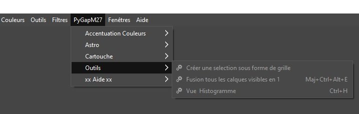

le menu apparait au même niveau que "Filtre":

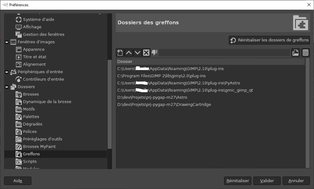

  • Ouvrir la boite de dialogue "Dossiers>Greffons" :
  • Ajouter les 2 chemins suivants :
  •  /home/<User>/Téléchargement/pygap-m27/Astro
  • /home/<User>/Téléchargement/pygap-m27/DrawingCartridge
  • Valider la boite de dialogue, puis Relancer Gimp
  • un nouveau menu 'PyGapM27' apparait à côté de "Filtres"

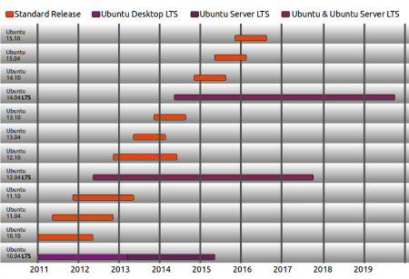

ma distribution est ubuntu 14.4
de plus ; dans l'onglet astro je n'ai pas suppression du gradient  .
Je suis actuellement sous windows et pygap m27 fonctionne sans problème dans gimp.(je viens de faire un essai )
 Demain je retournerais sous l'ordi linux et ferait une capture d’écran de mes greffons et onglets pour visualiser .
Le problème c'est peut être moi 😉
Alain
ta distibution linux commence à dater (6ans) et tu dois avoir une version de gimp < 2.10. Je pense que le problème viens de là.
D'ici avril , la nouvelle ubuntu 20.04 LTS va sortir. Je te conseille de l'installer pour avoir un système à jour et maintenu pendant quelques années (LTS=5années).
Sinon tu peux  installer la 18.04 LTS .

a la suite d'un post avec lock42 pour avoir la nouvelle version Siril j'avais la ubuntu 14.4 et effectivement il m'a fait passer a la 18.4.4 et comme je n'avais pas changer cette info dans mes archives j'ai mis 14.4 .:boulet:
j'ai bien la 18.4.4 .

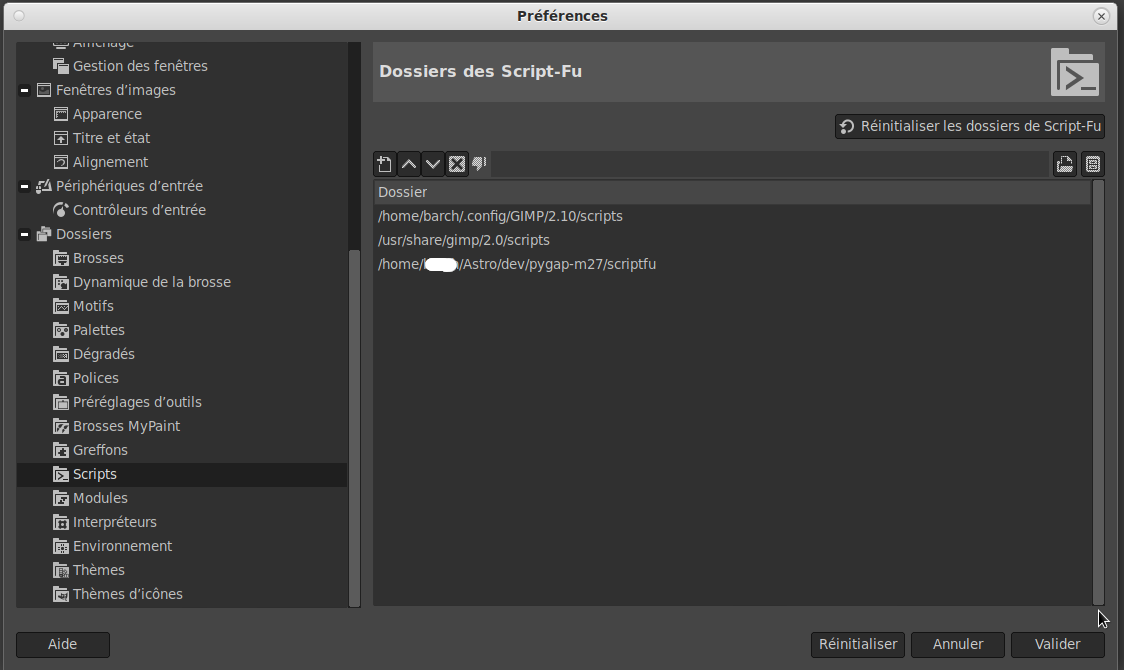

  5. Ouvrir la boite de dialogue "Dossiers> Scripts" et ajouter le chemin suivant :
    • ..<path>..\pygap-m27\scriptfu

Une copie d'écran de l'initialisation de la boite de dialogue "Dossiers> Greffons"
Une copie d'écran de l'initialisation de la boite de dialogue "Dossiers> Scripts"
