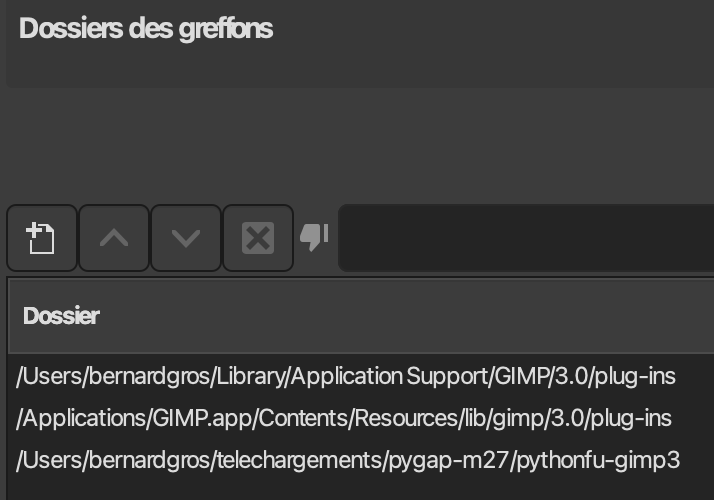

bonjour!
le sujet m’intéresse fortement!
j'ai suivie un peu pour installé le menu en contournant comme d'écrit mais au moment de l'initialisation! impossible! j'ai un message d'erreur
pour info je suis sous xubuntu 20.04
et des plugins astro manque fortement à gimp je trouve!
j'ai fait le test sur xubuntu 20.04  mais chez moi , ça se passe bien.
je ne sais pas quoi te dire à par de  vérifier les chemins dans les préférences de GIMP.
  • "Dossiers> Greffons" :
    • ..<path>..\pygap-m27\pythonfu
  •  "Dossiers> Scripts" :
    • ..<path>..\pygap-m27\scriptfu
il ne faut pas oublier de faire sudo apt install python-is-python3
tu pourrais lancer gimp dans une console car  Gimp affichera peut-être  des messages d'erreurs  qui pourront m'orienter.
heu j'ai peu etre louper quelque chose alors! peu etre ceci! mais comment faire?
"il faut que le dossier pygap-m27 soit accessible en écriture par gimp"
ok ben c'est bon! :)
j'ai refait la manip depuis le début!
le fait de faire les chemin des deux en même temps à fonctionné, chose que j'avais pas fait la première fois je crois!
merci pour ta réactivité!
Pour faire un test , pourrais-tu dézipper l'archive  dans ton dossier home et ensuite configurer gimp pour qu'il accède à pygap-M27.
Super ,
Merci pour ton retour je vais rajouter  dans l'installation un  laïus a propos que le dossier pygap-M27 doit être accessible en écriture.

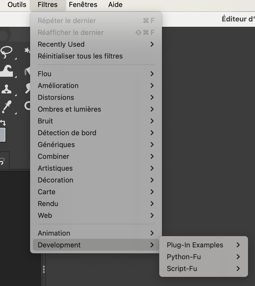

Bonjour les amigos,
Sur Mac (OS Monterey) les menus ne s'affichent pas et je ne peux pas utiliser ces plugin non plus. (il y a bien le chargement des scripts lors du lancement, mais aucun menu etc... pas d'utilisation possible). Est ce la même punition que pour Ubuntu  ou ai je loupé autre chose ?
Merci !
PS : Méga bravo et merci à M27trognonde pomme
Moi perso, sur MacOS, malgré de nombreux tests et bidouillages, je n'ai pas réussi a faire fonctionner les scripts PyGAP en mode python-fu, je suis retourné aux anciennes versions de scripts qui fonctionnent, mais avec moins de fonctionnalité...
Maintenant j'attend Gimp V3 avec un support python v3 natif...
