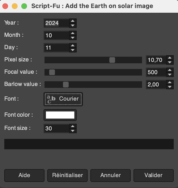

Les plugins pyAstro2 et pyAstro3, ainsi que pygap fonctionnent !
  Le 04/09/2024 à 20:05, m27trognondepomme a dit :
@keymlinux j'ai trouvé  ma seconde coquille ( oubli : "import os") . j'ai ajouté des traces supplémentaires au cas où ça ne marche pas. Donc voici une nouvelle version de test : pygap-m27-loadlibrary-240904.zip
Voir davantage
Je viens de tester, c'est OK avec cette dernière version
Tests effectués sur 2 macbook différents (un "MacOS Mojave 10.14" obsolete et un "MacOS Sonoma 14.6" recent)
Cordialement, Stéphane
