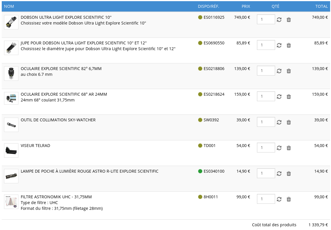

En fait une 24/25mm c’était ce que je voulais au départ... mais il faut presque obligatoirement passer en 2'', c'est cher et je pensais qu'il fallait un filtre UHC pour chaque taille... donc j'ai limité la focale juste pour rester sur du 1,25'', pouvoir utiliser le même filtre sur les deux oculaires, et rester dans le budget... Donc prendre une 20mm pas trop chère sans être trop mauvaise (la focale max que j'ai trouvé en 1,25'' grand angle), pour la remplacer dès que possible par une 2'' avec un filtre correspondant... sachant le filtre UHC astronomik 2'' plus l'oculaire 24/25mm 2'' ça tournait dans les 500€...
Mais le filtre ES 2'' à 75€ et la possibilité de l'utiliser aussi pour les oculaires 1,25'' ça change tout 🙂 Faut que je re-regarde les choix d'oculaires là...
En fait pour les accessoires, j'avais l'impression qu'une focale courte, une focale longue, un filtre UHC, et une oculaire de collimation, c'était le minimum pour commencer, non? Pour l'occasion je ne trouve pas grand chose pour l'instant... il y avait le filtre UHC astronomik en 1,25'' sur astrosurf, mais je n'ai pas le droit d'envoyer de message privé pour répondre aux annonces. Il faut d'abord participer aux forums pour être "reconnu comme astronome amateur" apparemment, pour éviter les spams.
Le filtre polarisant je pensais surtout pour faire voir la lune à mon fils, du coup vais d'abord essayer sans.
Et omegon si j'ai bien compris j’enlève complètement de ma liste 😁 Il y avait des bons commentaires sur astroshop sur le cheshire par example... mais ça n'est peut-être pas fiable.
Modifié par r4n
Si tu ne veux pas exploser le budget, ES fait un oculaire 24mm en 68° aux alentours des 150/160 euros qui passe régulièrement en occaz dans le grenier pour environ 100 110e, sinon le 24mm 82° mais il est a 270e tout de suite c'est pas le même budget mais une fois acquis tu n'es pas près de t'en séparer.
Mon cas est réglé ce soir 🙂 En demandant un renseignement au vendeur du 300 d’occase, il m'a dit que si c'était à refaire il prendrait le 250, et j'ai lu d'autres commentaires similaires. Je préfère rester "raisonnable" sur le budget et privilégier la transportabilité et la maniabilité pour débuter.
Merci encore à tous pour vos conseils. J'ai le sentiment d'avoir fait le bon choix, d'avoir commandé du bon matériel, ce qui est plutôt agréable pour un tel investissement et qui était loin d'être évident au départ! Content aussi d'avoir croisé peut-être des futures camarades d'observation 🙂
Voila le final chez Pierro Astro: tout ES pour les oculaires et filtre astronomik en 1,25 finalement pour l'instant (j'ai le temps avant de passer en 2'' et ça se revend bien si besoin apparemment...).

Ta liste d'accessoires tient mieux la route :p
l'ES 24mm 68° = top!
Perso, je persiste à penser qu'une focale intermédiaire (10à 14mm) serait plus utile dans un 1er temps que le 6,7mm...mais bon, chacun ses choix ;)
Et curieux cette idée de préférer le 250 au 300...:o surtout que l'ES 300, c'est quand même pas bien encombrant ni très lourd. Quelques avis préfèrent le 250 au 300, ce qui va à contre courant de la majorité des astrams qui cherchent du diamètre! La question est toujours de savoir si la différence de diamètre de 5cm "vaut" l'écart de tarif...et la réponse ne peut être que subjective.
Effectivement il n'y a pas une différence énorme, j'ai pu faire un comparatif un soir entre un 300 orion optics et justement l'ancien ES250 de Fredo et pour être honnête je n'ai pas vu de différence flagrante, c'était très très subtil, après je n'observe pas depuis des années donc mon regard et plutôt celui d'un débutant.
Par contre j'ai pu regarder dans un sumerian canopus de 380mm et la oui c'était vraiment d'un tout autre niveau, M13 et M57 à couper le souffle.
Comme dit HP73 la différence de tarif entre le 250 et le 300 est assez élevé, 750 contre 1200 euros et est ce que ça vaut le coup...sûrement sous un ciel parfait mais sous un ciel pollué par la lumière je ne sais pas.
Ha mais que voilà une bonne wish-list de départ !!! :cool:
Oki pour le 250, il n'y aura aucune déception.
Pour des raisons pratiques, je ne prendrais pas la lampe rouge et achèterais à Decath' une frontale rouge.

J'imagine que tu as raison... mais je pensais à la possibilité d'une barlow plus tard, qui me ferait une 12mm. J'ai aussi 2 objectifs pour lesquels je pensais que 6.5 serait plus adapté: observer les planètes avec mon fils, et observer M1. En particulier parce que ce sont quelques épisodes d'une émission de radio "sur les épaules de Darwin" qui m'ont amené vers l'astronomie, en particulier l'un des épisodes racontait l'histoire de la supernova de 1054 visible à l'oeil nu... du coup j'avais simulé sur stellarium et j'avais l'impression qu'il fallait pas mal de grossissement pour M1.
Sinon question sur la collimation: j'ai déjà pris un cheshire, qui permet je crois une collimation plus complète, mais qui est pratiquement inutilisable de nuit... est-ce que je risque d'avoir besoin de vérifier ma collimation de nuit? est-ce que ça aurait du sens de prendre un laser en complément? (surtout avec la distance, franchement je préférerais éviter de me taper 1h de route pour m'apercevoir que le télescope est déréglé et ne pas être capable de corriger sur place)

Pour donner un retour sur certains choix d'accessoire après cette première expérience:
  • EDIT: après essai la frontale à 8€ decathlon, pour le montage de nuit c'est quand même vraiment mieux que la lampe en métal entre les dents...
    La lampe rouge explore scientific n'est pas si mal... c'est clair que la frontale décathlon à des avantages pratiques. J'en ai une à la maison mais le rouge est uniquement en mode clignotant. Mais en dehors de ça la lampe explore scientific diffuse la lumière (on ne voit pas directement des led) et est beaucoup plus douce, juste ce qu'il faut, et l'intensité peut être modifiée légèrement en déplaçant l'optique de la lampe. Mais le point sympa, c'est surtout quelle rentre pile dans le trou du cheshire, et peut permettre de collimater de nuit je pense... on dirait limite que cette lampe est prévue pour.
  • Le cheshire peut donc à priori permettre de collimater de nuit en mettant une lampe sur le coté (lu dans un tuto). Franchement c'est sans problème à partir du moment ou le télescope n'est pas trop déréglé, c'est à dire que le marquage central du primaire est déjà dans le reflet du porte oculaire. C'est nettement plus difficile de voir le marquage du primaire si il est en dehors... je cherche des astuces pour gérer ça... ça a l'air jouable en éclairant directement le primaire avec la lampe proche du marquage, mais pas si simple... il me faut un peu plus de pratique pour juger... sinon peut-être avec une lampe plus puissante...
  • EDIT: en la montant correctement, la jupe d'origine est en fait parfaitement adaptée et bien pratique... désolé pour l'erreur
    La jupe d'origine ES à 80 euros peut clairement être remplacée, au moins sur un ES 250... en fait elle est commune au 250 et 300, et là elle flotte carrément. Je pensais au départ la faire moi même (j'ai une machine à coudre) avec un système de scratch. Puis j'ai eu peur de mal faire... sur les photos ça avait l'air d'être un tissu extensible parfaitement adapté au télescope. Au final je suis presque sûr que j'aurais fait mieux pour beaucoup moins cher (~30€). Sinon peut-être prendre une jupe d'une marque moins cher.
