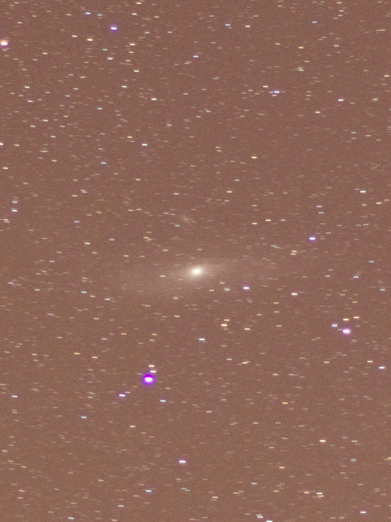

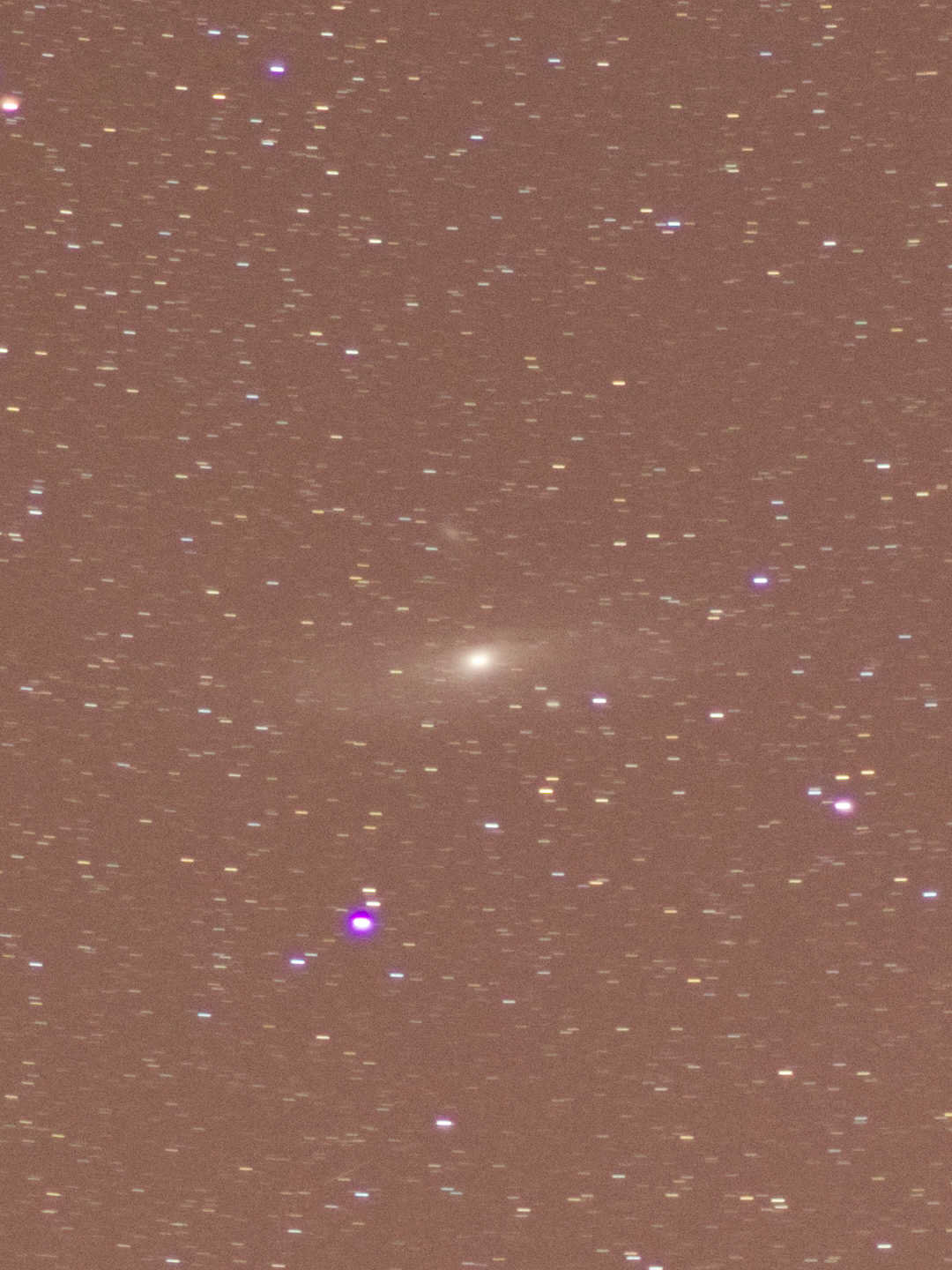

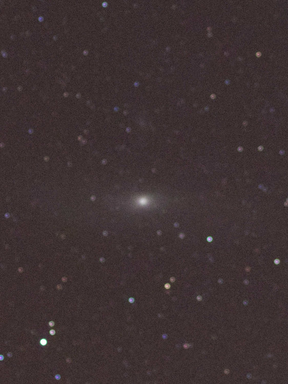

Je pointe sur Andromède.
Et là je comprends plus, les 2 photos sont prises à 30s de pause et croppées à 100%.
La plus sombre avec une focale de 100mm, la plus claire avec une focale de 50mm.
Il y a un filé d'étoile sur la plus petite focale.
Dans toutes mes photos j'en ai avec filé d'étoiles et d'autre non 😫
Je pense que j'ai du alterner les "Pointer" et les "Pointer suivit d'un Pointer Suivre".
