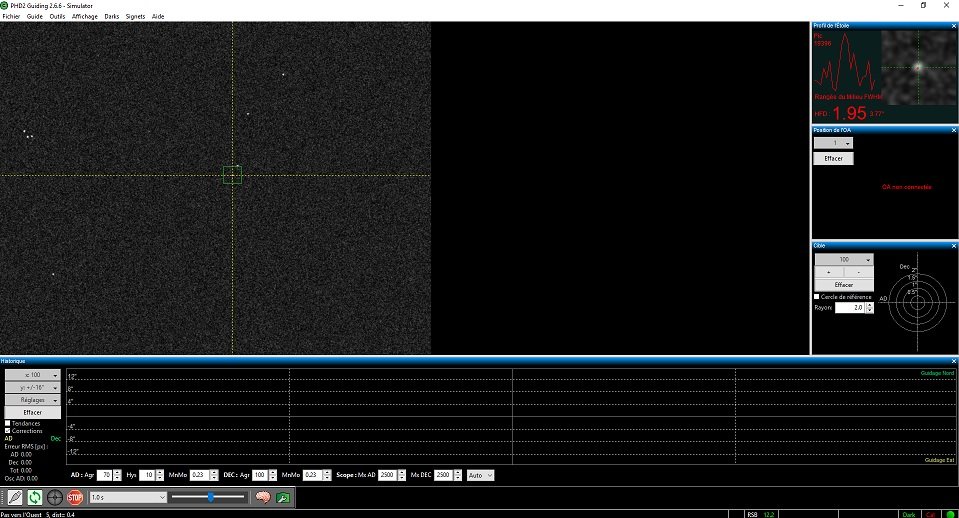

L’installation pas de problème la config nickel, je lance PHD je trouve mon étoile guide et je démarre le guidage, et là pas une courbe ne se trace le graphique reste vide, pourtant on entent des corrections sur les moteurs de la monture.
a l'heure ou j’écris tout est démonté et j'ai oublié de faire une capture d’écran en situation, mais j'ai le même résultat avec le simulateur de camera et de monture, voir la capture d’écran ci dessous :

C'est normal que le graphique ne montre rien tant que la calibration n'est pas terminée.
Sur ta copie d'écran tu es en train de faire la calibration. Ca ce voit a la croix pointillée jaune et au message en bas a gauche. Quand c'est terminé la croix passe au vert et le message indique "Guidage".
Essaye d'attendre un peu plus longtemps pour voir.

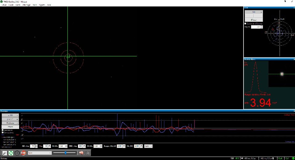

Je vous écris du fond de mon jardin et ca marche ;) capture d’écran a l'appuis :
