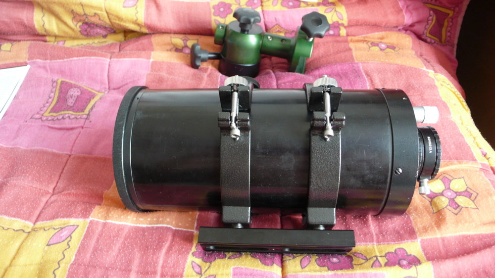

Bonjour Jehu,
Regarde si ce montage peut te donner des idées : pour mon petit Mak Lomo Astele 95 j'ai choisi la paire de colliers Orion 116 que tu trouves chez Unterlinden à 40 euros + 7 euros frais de port .
C'est un peu petit pour mon mak mais le modèle au dessus est un peut trop large en diamètre.

Oui, le montage du Maksutov se fait sur une queue d'aronde femelle type Vixen.Je peux fixer le Mak sur la petite la monture alt-azimutale (que tu peux voir sur la photo) ou bien une monture équatoriale.  Il faudrait voir si il est possible d'en fixer une sur les colliers de ton 150.
