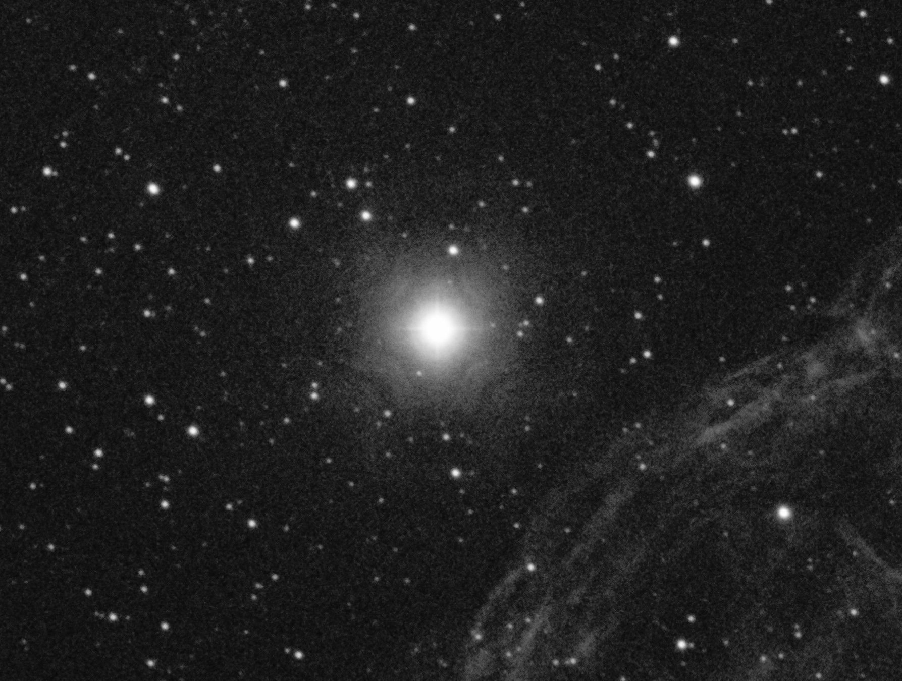

Un gros souci avec la asi 160 c'est les énormes halos autour des grosses étoiles... c'est d'un moche (là j'ai cropé pour virer la plus laide...!).
Merci Malik.
J'avoue que tu avais raison, c'est nettement plus joli comme ça !

Très réussi. C'est curieux ces halos sur grosses étoiles. C'est le phénomène microlensing ou autre chose ? J'ai une ASI1600mm pas encore utilisée donc intéressé par ce phénomène et les solutions possibles.

Je ne peux pas te dire la cause mais Malik ,qui a la même sur une autre lulu, confirme le phénomène.... ça me semble particulièrement sensible sur la couche bleue...

@FredDr sauf erreur l effet microlentilles n est présent que sur les très grosses étoiles j’avais eu le cas en shootant la méduse. Ce n’est pas un simple halo, on distingue une forme géométrique...
javais déjà eu aussi ce genre de halo sur étoiles moyennes précédemment, je ne saurais pas dire si c’est un pbm de cam, ou conditions de ciel (humidité, léger voile nuageux) en tout cas ça ne me l’a pas fait depuis un moment.
