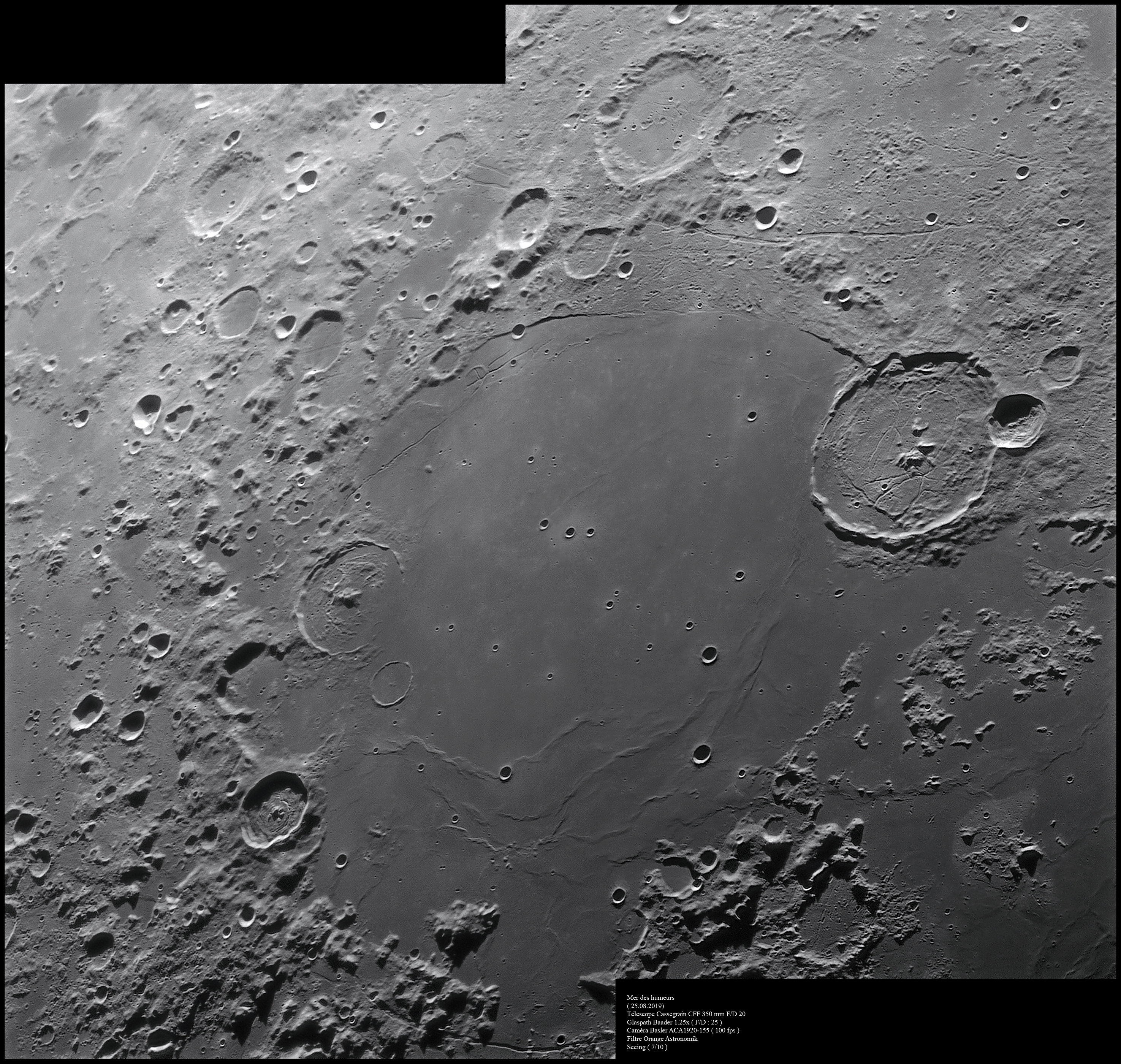

De la Mer des Humeurs à Rima Sirsalis , Session Lunaire du 25 Aout au Cassegrain CFF350 F/D20

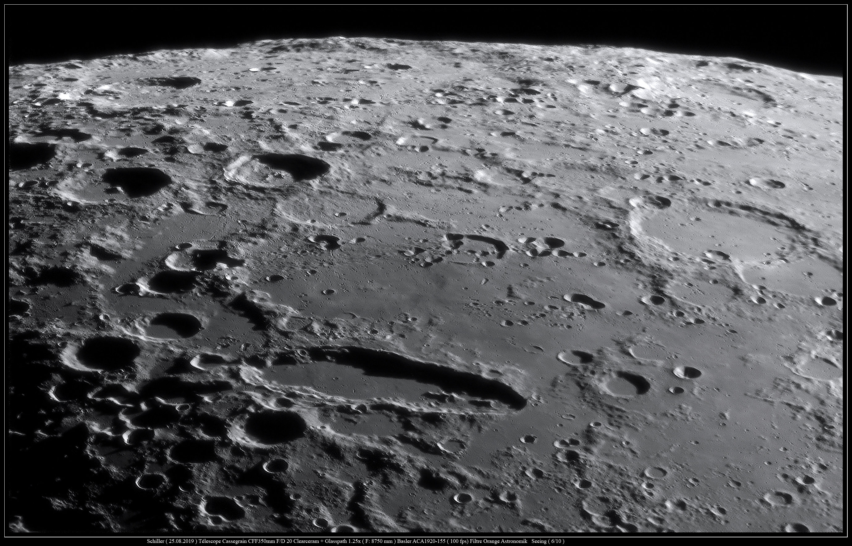

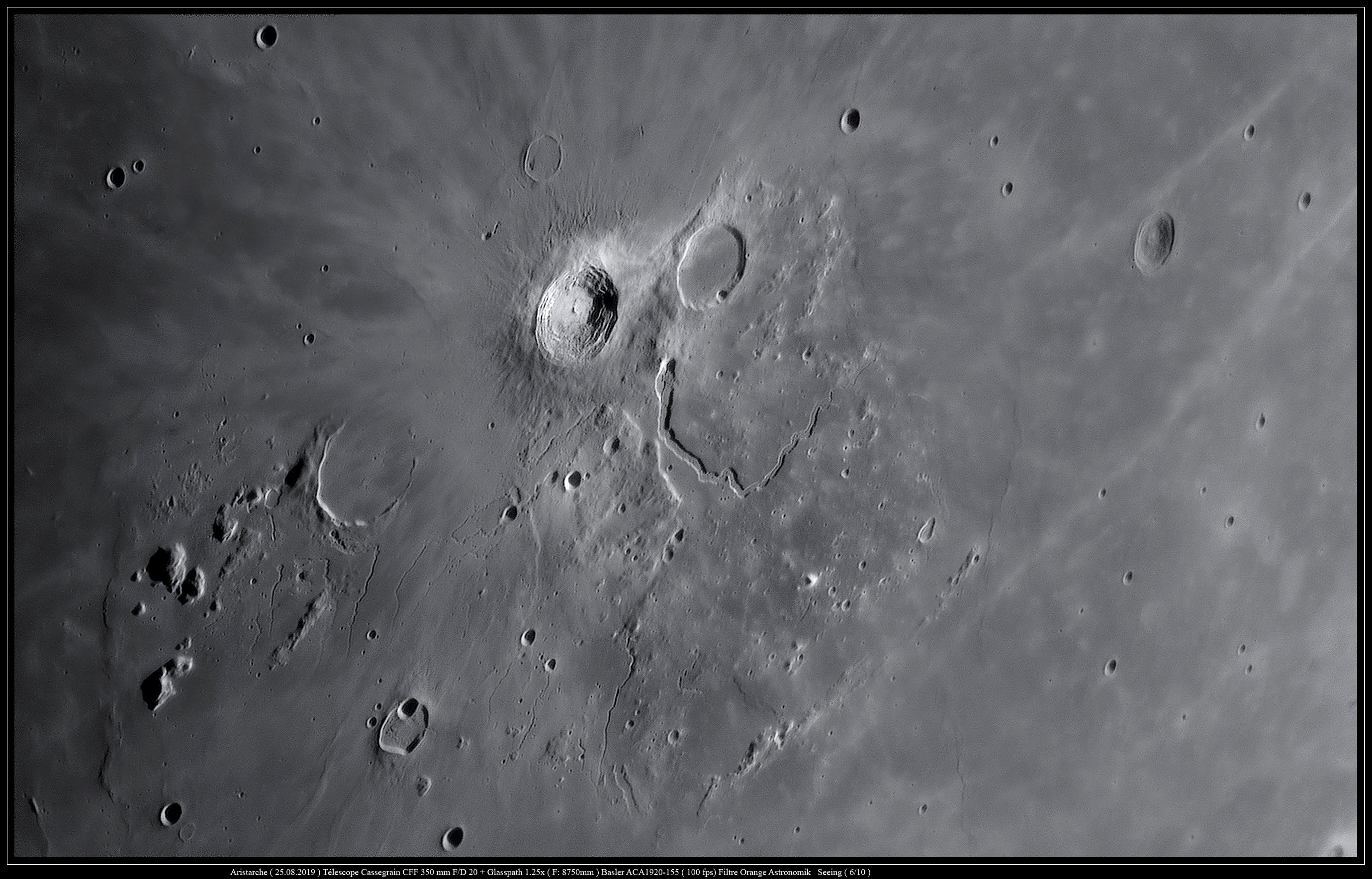

je vous propose quelques images prises le 25 Aout dernier avec le Télescope Cassegrain CFF350 F/D20
une turbulence assez moyenne avec une fluctuation à haute fréquence  seeing ( 6-7/10 )
sur mes anciennes images prises au foyer , j'étais légèrement sous échantillonné à F/D20 et la Basler
j'ai rajouté cette fois ci un Glasspath Baader 1. 25x pour passer à F/D25 , je trouve que çà passe mieux du coup

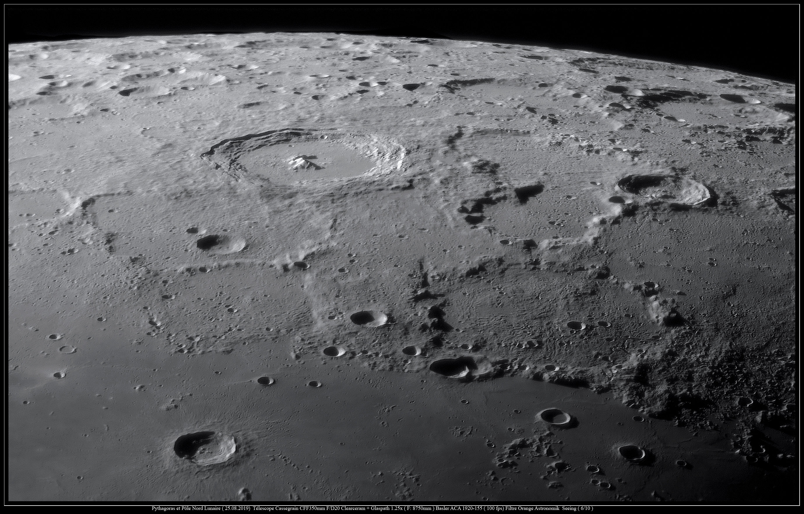

à noter une présence Egyptienne indéniable au centre du cratère Pythagore  ;)

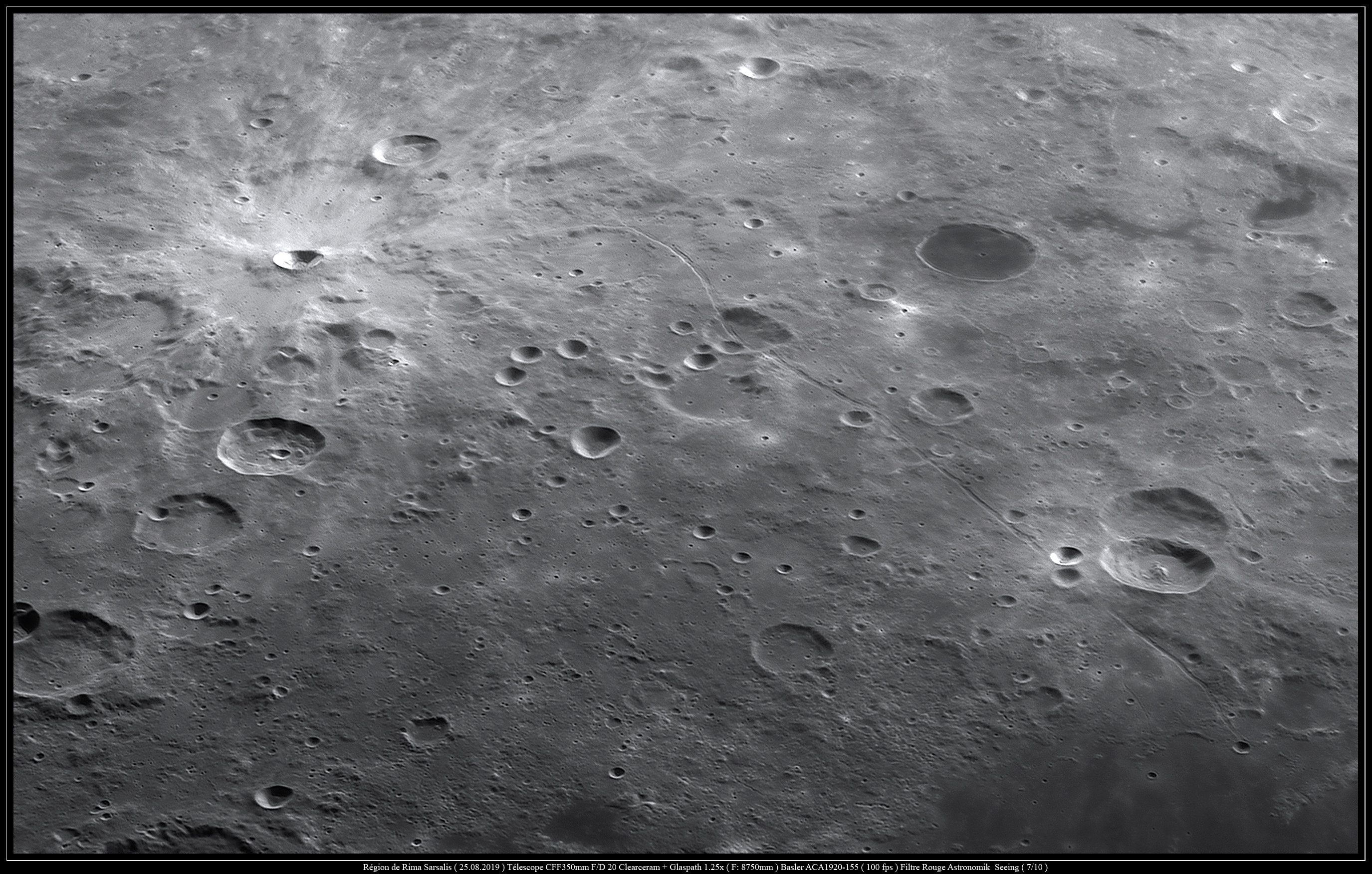

Rima Sirsalis , rarement imagée , avec un joli double cratère

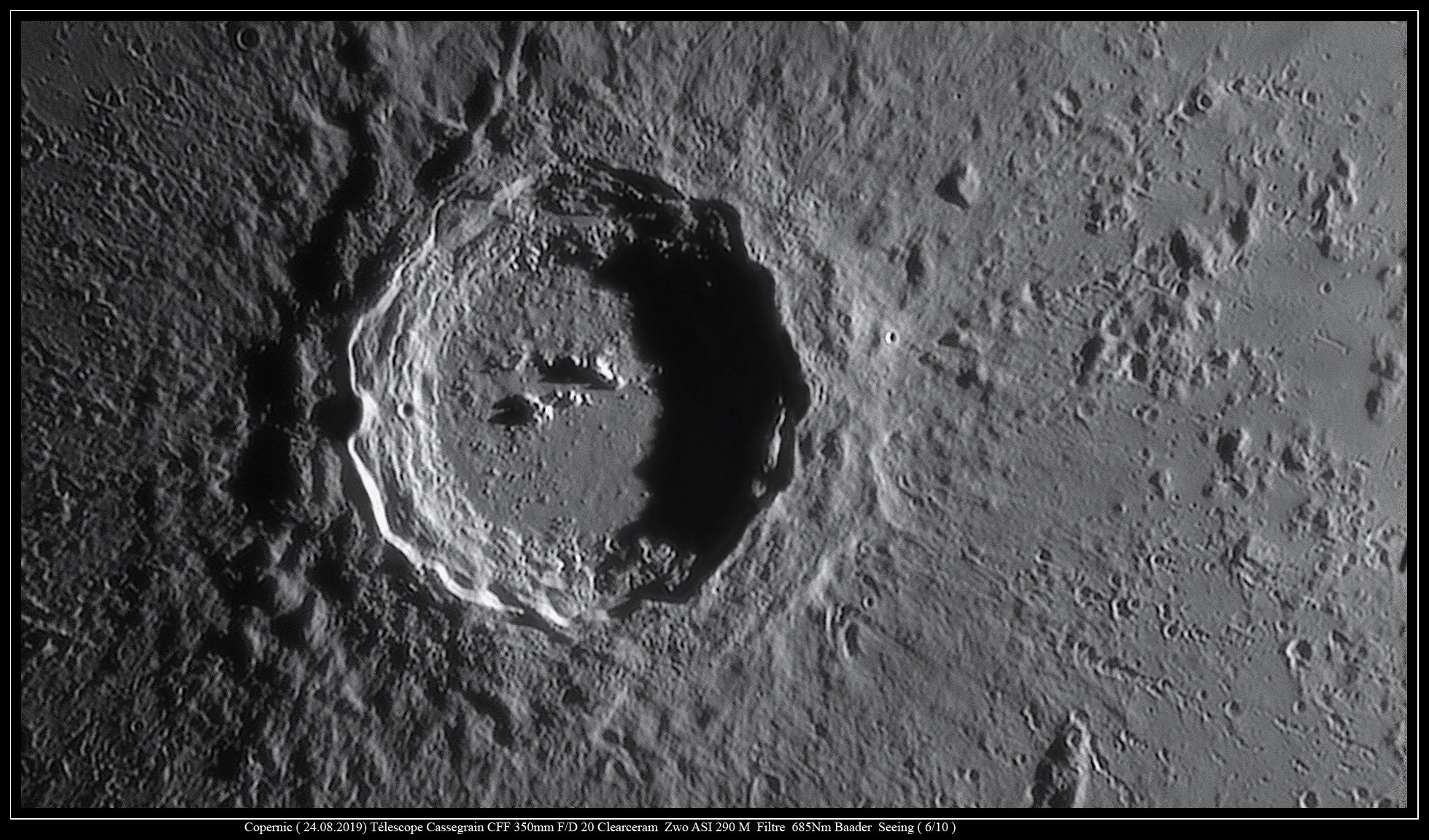

un essai sur Copernic ( le 24 Aout ) avec l'ASI290MM au foyer F/D 20 , à cet échantillonnage il faudra un meilleur seeing , mais çà peut passer
