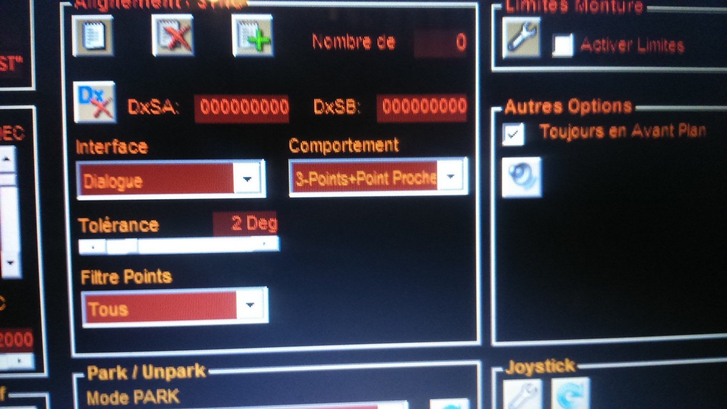

Je suis entrain de mettre en route un nouvel ordi plus performant mais je rencontre plusieurs difficultés dans l'installation de certains logiciels à savoir "Carte du ciel", "Stellarium" , camera Pla C2.
Cela me bloque pour me remettre à l'astrophoto
J'utise ASCOM/EQMOD
Voici la première difficulté d'installation qui concerne aussi bien Carte du ciel que Stellarium.
Après avoir connecté le télescope j'ai bien la fenêtre ASCOM mais le bouton + permettant de faire les alignements sur x étoiles n'existe pas
D'où vient le problème ?
Merci par avance de vos lumières

Jusqu'à maintenant je faisais un alignement 3 étoiles avec le bouton + de cette fenêtre qui ouvrait une autre fenêtre comportant les flèches de direction.....et l'enregistrement
C'est justement cette fenêtre que je n'ai plus

 A vrai dire, ton bouton + rouge ne me dit rien...
Tu as une version récente d eqmod?

Quand au bouton + rouge......c'est le + vert de la photo.....☹️

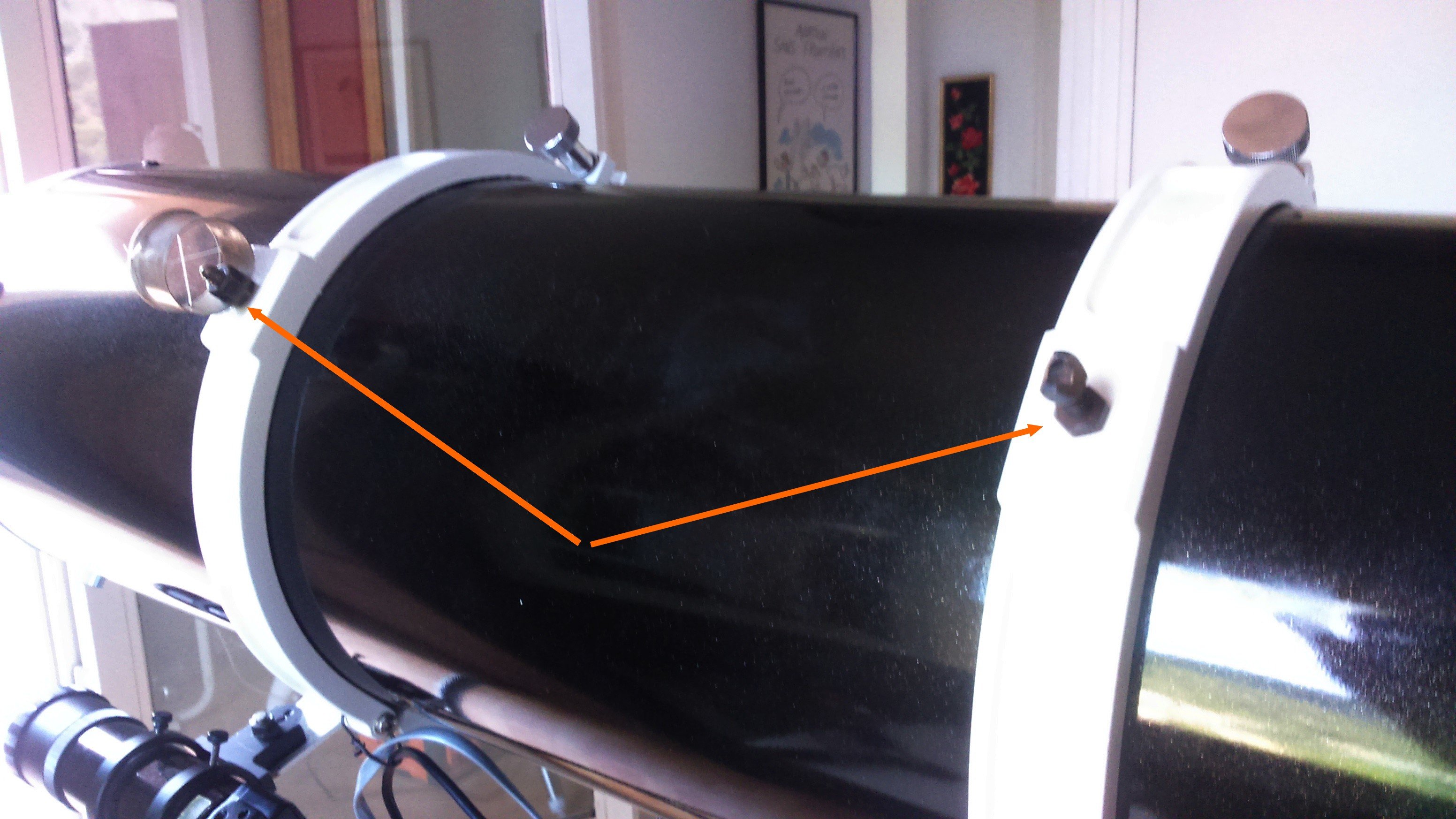

Pour me protéger les cervicales j'ai bricolé ceci pour dégrossir la visée, le cas échéant...
