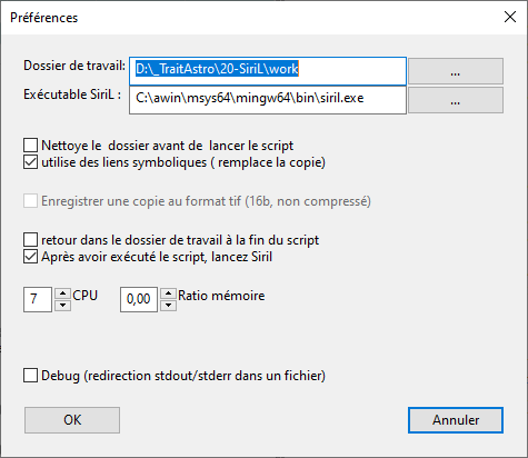

Bonsoir ,
j'ai parcouru rapidement le fichier log et je soupçonne un problème avec les liens symboliques de windows. As-tu activé les liens symboliques ou pas dans les préférences de Sirilic ?
Pour utiliser les liens sous Windows 10, il est nécessaire de cocher le mode développeur dans Windows 10 : paramètres-> Mise à jour et sécurité -> Zone développeur.
J'ai l'impression que tu as coché "empilement intermédiaire" , il n'est pas obligatoire:
Modifié par m27trognondepomme
