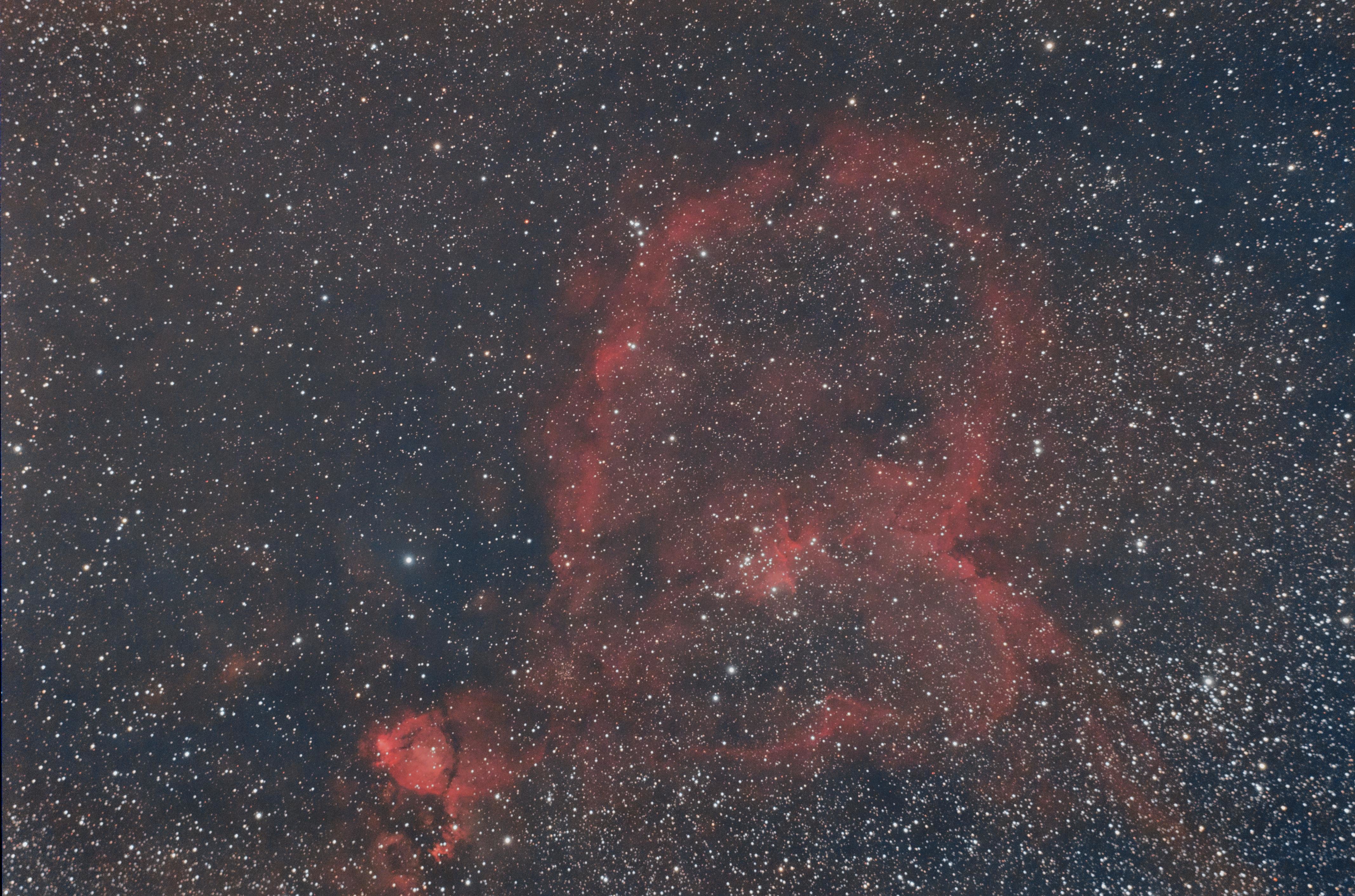

Il y a 6 heures, Justino21m a dit :
Si quelqu'un veut y jeter un œil ou même s'amuser à traiter une image bien compliquée. 😁
Justin.
En traitant un chouilla ton image (siril + darktable), je ne vois aucune difficulté particulière.
Jolie image. D'ailleurs on voit des nuages sombres qui commencent a émerger.
Modifié par lock042
C'est donc mon pretraitement qui est foireux... Tu as pu regarder mes masters ? Et tu l'as fait avec siril en auto ? Et quelle tête cela avait, y avait-il du signal dans la couche rouge ?
Merci 🙂
J'ai fait en auto sous siril, pas le temps de faire en manuel. Simple script.
Oui tu as du signal rouge, pas de soucis. Il est juste complètement décalé a gauche, mais ca ne pose pas de problème. La preuve.

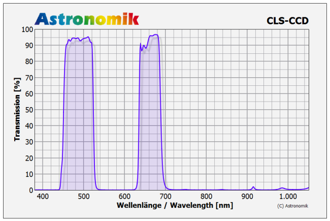

il y a 10 minutes, Justino21m a dit :
Quelle est la cause de signal décalé à gauche pour le rouge ? Une idée ?
Pas mega grave et probablement le filtre CLS. Regarde sa transmission, un peu moins bonne en rouge. C'est pas énorme mais ça peu suffire. De plus ça doit changer d'une marque à l'autre.
Modifié par lock042
j'ai bien l'astronomik mais pas le CCD. Sans doute que la pollution lumineuse n'arrange pas non plus...
Sinon, avec mes fichiers d'acquisition, as-tu une idée de ce qui peut créer de la trame lors de mon traitement ? Car je n'arrive pas à comprendre...
