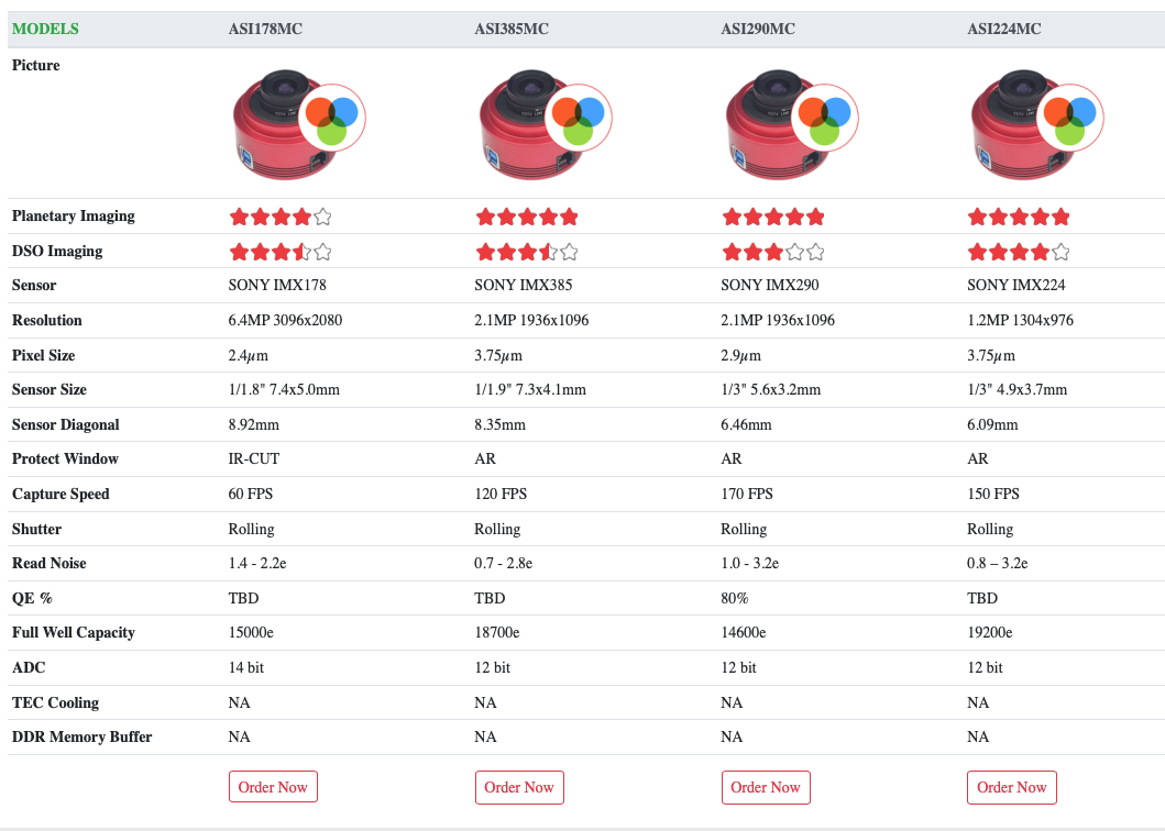

Novice en astrophoto et Camera CCD.
je viens vous demander conseil pour choisir ma camera CCD, en effet j'hésite entre c'est 4 modéles.
974013305_Capturedcran2019-09-0210_29_56.thumb.png.912657f04fc11e0c1ccc896a06c773b1.png
elle sera dédié pour du planétaire dans un 1er temps.
au vu des post que j'ai pu lire la ASI 224 n'a plu de preuve a faire, en revanche les post date de 2017 voir certain de 2018.
Donc je demande si les tendances on changé car je ne trouve rien sur ASI 178 et ASI 385.
De plus si j'ai bien appris mes leçons "plus le pixel est petit meilleur la résolution sera pour du planétaire". Donc ASI 178 sera plus conseillé de plus le capteur est plus grand donc le champs sera plus grand?non.
Dites le moi si je me trompe.
En revanche pas trop de débit comparé au 224, donc le tps de pose devra être plus long surtout en 6.4MP. et le bruit est plus élevé.
ASI 290 et 385 à de meilleur spec comparé au 224 mais je trouve pas grand chose dessus.
Pouvez vous m'éclairez et me conseiller sur le bon choix.
Merci a tous
Il y a 8 heures, scorpio23 a dit :
ma camera CCD,
il y a aucune CCD dans ta liste, ce ne sont que des CMOS
Ben non. c'est même plutôt le contraire....
Plus le pixel est gros, plus il est sensible en général, même si il y a peu de différence.
Ensuite on adapte la focale du tube à l'aide d'une barlow de manière à avoir un échantillonnage correct en fonction de la taille du pixel et du diamètre du tube, pour exploiter au mieux la résolution du télescope.
C'est uniquement le diamètre du télescope qui définit le pouvoir résolvant. pas le capteur.
Ensuite il suffit de mettre la bonne barlow entre les 2 pour avoir le "bon" grossissement pour cette taille de pixel, ce qui donnera le bon échantillonnage.
En gros la 385 est une 224 en plus grand. les 2 sont toujours ce qui se fait de mieux en capteur couleur.
En monochrome, la 290 est la plus sensible, la 178 un chouïa moins, mais plus grand capteur.
Quelque soit ton télescope jusqu'à 400mm au moins, la 224 est largement suffisante en planétaire. Sur un 400, même Jupiter ne prendra pas plus que 500 pixels en gros.
La 385 peut être intéressante pour rentrer les satellites Galliléens quand ils sont un peu loin.
La 178 est bien pratique en lunaire avec sa taille de capteur si tu veux faire une grande surface d'un coup. Mais évidemment il faut avoir une optique quo le permette aussi i.e. qui atteigne la limite de diffraction sur l'ensemble du capteur, c'est pas gagné d'avance.
La 290 est la plus sensible des 4 en monochrome, légèrement devant la 224. (mais pas en couleur). Ça peut être intéressant de faire la luminance avec la 290, puis la couleur avec la 224.
Merci pour ta réponse. Et pour ta correction.
Après avoir lu plusieurs post, j’avais compris qu’il fallait regarder la taille des pixels et choisir le plus petit pour le planétaire et le plus grand pour le ciel profond.
Donc toujours la 224 pour toi.
