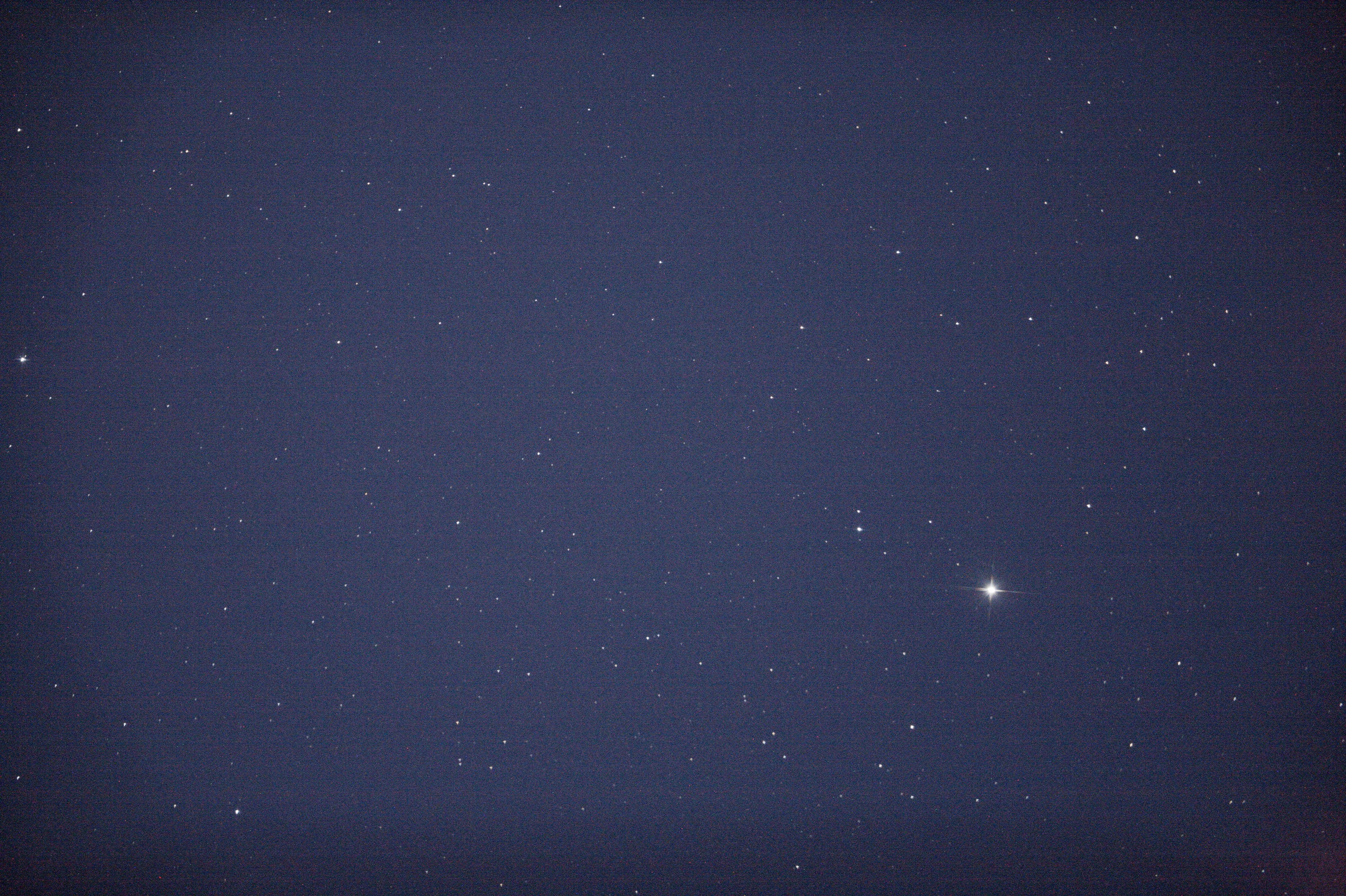

là je met mon dernier cliché d'hier soir avant de ragequit dodo.

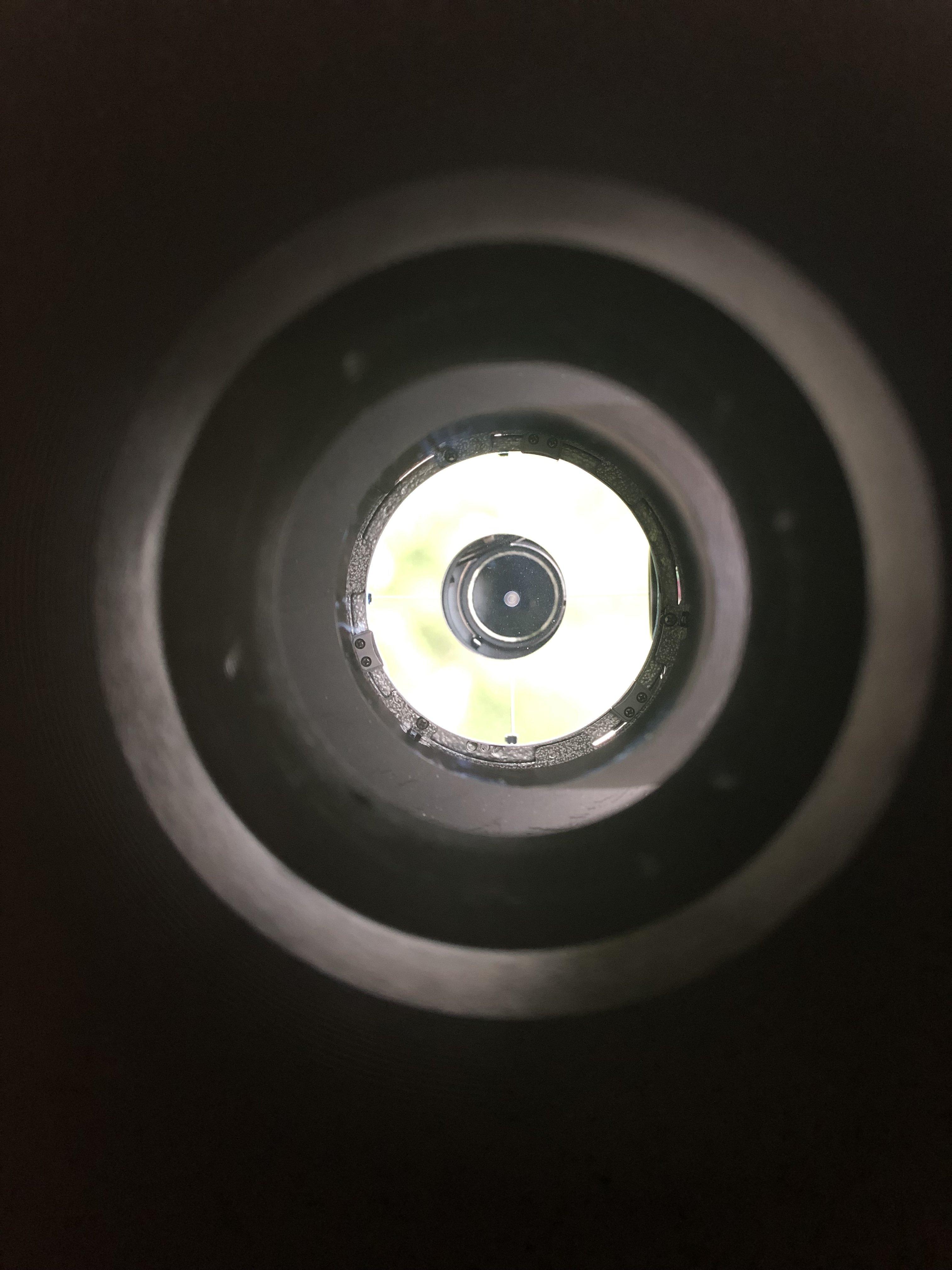

Édit: j’ai refait la collimation en ayant marquer le centre du décalage optique sur le secondaire pour m’aider, tout est aligner sa a plutôt belle gueule, je vais voir ce soir sur une étoile.
je post une photo de la collimation à l’oeilleton, vous avez sûrement un meilleur œil pour voir mon erreur.

bon j'ai passer un moment hier sur la collimation , ce qui a donner la photo sur le post au dessus.
