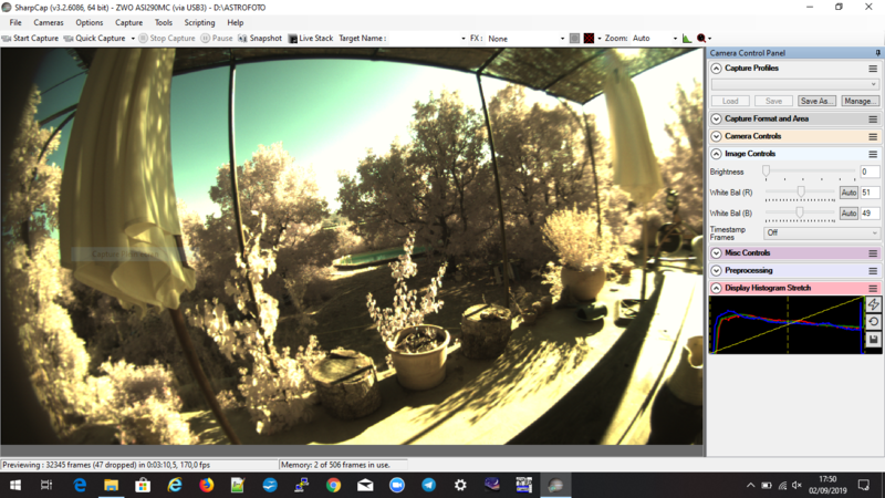

J'ai testé alors ma caméra de jour, avec l'objectif livré, et là encore, j'ai l'impression qu'il manque le signal vert...
Quelqu'un a-t-il une idée, ou tout du moins une méthode / un protocole pour tester une caméra (quel logiciel / réglage utiliser), histoire de pouvoir écarter tout problème venant d'elle ?

Les caméras ASI sont livrées avec une fenêtre claire
Il faut ajouter un filtre ir cut pour avoir une bonne colorimétrie
Daniel

Exact... ta cam est aussi sensible en IR et donc sans IRcut... pas de vraies couleurs :D
Et les réglages dans Sharpcap ne sont pas bons.
Normalement pour avoir de la couleur, le vert est par défaut, ensuite on peut agir sur le canal R et B.
Le capteur de la 290mc est très proche de la 224mc.
Tu dois pouvoir t'approcher des bonnes couleurs en mettant le R vers 52 et le bleu à fond vers 98.
Ensuite au traitement final, il faudra équilibrer la balance des blancs. Facile avec Registax 6 ou Gimp ou Photoshop par ex.
Et comme déjà dit, filtre Ircut indispensable en planétaire.
Normalement Firecapture reconnaît la caméra branchée et met les bonnes valeurs dans les canaux R et B.
Si c'est le bazar, cliques sur le bouton réinitialiser les valeurs.
