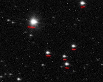

Bon après avoir essayé pas mal de truc voici mon problème!
Donné à savoir:
- Matos en question Newton UNC 200/800
- J'ai ajouté récemment une résistance chauffante au secondaire. (1 essai réalisé juste après sans avoir remarqué le souci)
- démontage primaire pour nettoyage (nettoyage classique sans appuis significatif avec coton non pelucheux)
- nettoyage a l'eau + liquide vaisselle, rinçage eau + alcool isopropylique environ 25 % alcool 75 eau puis rinçage eau déminéralisé ..... bon c'est là dessus que j'ai un doute, je n'en n'avais pas avant concernant l'utilisation de l'alcool iso ....? une idée?
montage du miroir sur son support sans réel serrage, au contact!
- remontage du tout réglage orientation secondaire qui me semble bon (refait 2 fois et vérif lors d e2 soirée concécutive même souci)
- Ensuite la collim bon là je n'avais pu de pile lors de ces 2 soirée ou j'ai eu le souci mais j'ai testé au chechire puis avec un 2 ème laser que j'avais (beaucoup moins précis) mais tj le problème
- les fils de la résistance chauffante je les ai fixé au chatertone noir sur le dessus d'une branche d'araignée et sort du tube par un trou que j'ai percé + trou caché pour éviter la lumière.
il persiste juste au centre du tube au niveau de la fixation du secondaire les 2 fils de la résistance qui obstrue a peine...
ça ne m'était jamais arrivé avant!
lorsque je focalise j'ai cette déformation
on voit aussi sur la grosse étoile qu'il y a pas mal de diffusion de lumière...
quand l'étoile est en intra la déformation est dans un certain sens et en extra elle est tourné de 90°
Des pistes a me donner ? j'espère que je me suis pas foiré sur le miroir primaire ça m'étonne quand même !
MMMMh ça sent le miroir contraint non même si je pense avoir fait gaffe c'est pas impossible ....?
Merci

Astigmatisme du miroir primaire ou secondaire. Tourne ton primaire de 90° et si la déformation tourne aussi de 90°, c'est ton primaire sinon grande chance que se soit le secondaire.
Oui c'est ce que j'ai fait et donc oui ça venait du primaire trop en contrainte... Mais comme je le dis c'est vraiment sensible les miroir plu que ce que je ne le croyais et pourtant je savais qu'il fallait faire gaffe mais jamais je pensai autant !
