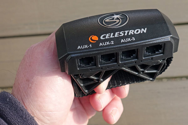

Bon de retour à la maison, je galère toujours autant ...
Pourriez vous me dire si, une fois toutes les connexions faites et la monture allumée, il doit y avoir des leds qui s'illuminent sur le Hub Celestron ?
Lors de la mise en route de la monture, une petite lumière ronde et rouge s'allume sur le dessus du Hub Celestron.
Mais je vois egalement qu'il y a des petites leds rectangulaires au dessus de chaque port : AUX1-AUX2 et AUX3.
Quelque soient les branchements que j’effectue, ( raquette, caméra ) sur ces différents ports auqu'un de ces voyants ne s'allume.
Ci joint une photo du HUB ou on aperçoit les 4 Leds rectangulaire au dessous des 4 ports...
Merci de votre aide car je commence à désespérer de faire fonctionner ce StarSense  😞
 Michel

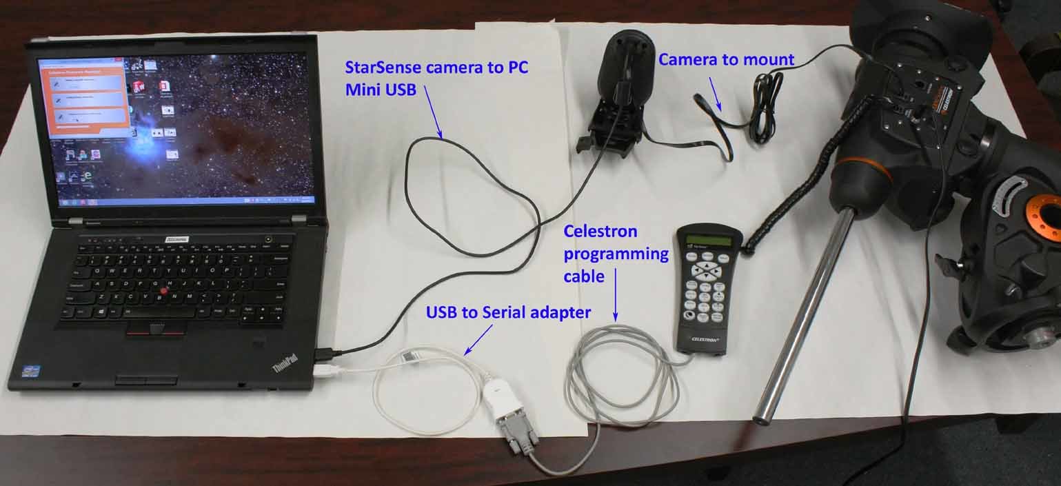

Je te propose de faire un autre test si tu veux bien, avec un branchement inspiré des procédures Celestron (mais qu'on va adapter à ton cas puisque tu as une monture SW)
PC <-> raquette via cable mini USB
PC <-> caméra via cable mini USB
raquette -> Interface box (cable RJ "Aux" 6 broches)
caméra -> Interface box (cable RJ "Aux" 6 broches)
Interface box <-> monture SW (cable 8 broches)
Monture allumée
Une fois la monture allumée, laisser passer 30s, puis lancer CFM. Quels matériels détecte-t-il ?
  Le 16/09/2019 à 09:20, Jean Louis a dit :
Le diagramme des branchements.
Voir davantage
...que je me suis permis de simplifier, partant du principe que @mars125 avait une raquette "moderne" (la version pour Skywatcher étant sortie mi-2016) avec un port mini-USB et pas les premières versions de 2014 avec un port série. Il semble d'ailleurs n'avoir aucune difficulté à connecter la raquette au PC.
  Le 16/09/2019 à 09:59, clouzot a dit :
Voir davantage
Pas de souci😎
Jean Louis
 " Je te propose de faire un autre test si tu veux bien, avec un branchement inspiré des procédures Celestron (mais qu'on va adapter à ton cas puisque tu as une monture SW) "
Je pense avoir essayé un peu tous les branchements possibles, mais j'ai refais l'essai que tu me proposes.
( Effectivement la raquette est munie d'une prise mini USB)
PC <-> raquette via cable mini USB ---> ok
PC <-> caméra via cable mini USB ---> ok
raquette -> Interface box (cable RJ "Aux" 6 broches) ---> ok
caméra -> Interface box (cable RJ "Aux" 6 broches) ---> ok
Interface box <-> monture SW (cable 8 broches) ---> ok
Monture allumée ---> Fait
J'ai exécuté CFM après avoir attendu plusieurs minutes, j'ai l'affichage suivant sur la raquette :
Boot Loader Sérial
Pass through off
J'appuie sur n'importe quelle touche de la raquette rien ne se passe, éteint et rallume la monture, idem.
Le CFM ne me reconnais apparemment que la raquette ainsi que le port de connexion:
"StarSense HC   on Link: SERIAL using portal: COM9
Boot Version = 3.2.5190"
 Je crains qu'un appel à Médas ne soit ma dernière solution ;-(
Michel
 Merci Jean-Louis, je viens d'envoyer un mail à "pap" pour savoir s'il utilise le HUB Célestron et si les leds sont fonctionnelles ...
 Si ça se trouve ce ne sont même pas des leds ! 😞
