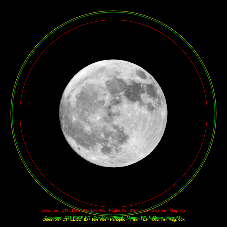

Est-il préférable de prendre un Plössl de 55 mm, un Panoptic de 41 mm ou un Nagler de 31 mm de chez TeleVue, par exemple, sachant que le champ apparent sera à peu près le même (voir image ci-dessous) ? J'ai bien conscience que le grossissement augmentera, mais l'image sera-t-elle moins lumineuse avec un plus grand champ ? Sera-t-elle plus confortable à observer ? De moins bonne qualité ?
En espérant quelques réponses, je remercie d'avance à tous ceux qui répondront, même partiellement à mes nombreuses questions. C'est un achat conséquent que je souhaite faire, le rêve de plus de 20 ans d'astronomie. Il est temps pour moi de délaisser un peu mon bon vieux Newton 200 fait maison.
