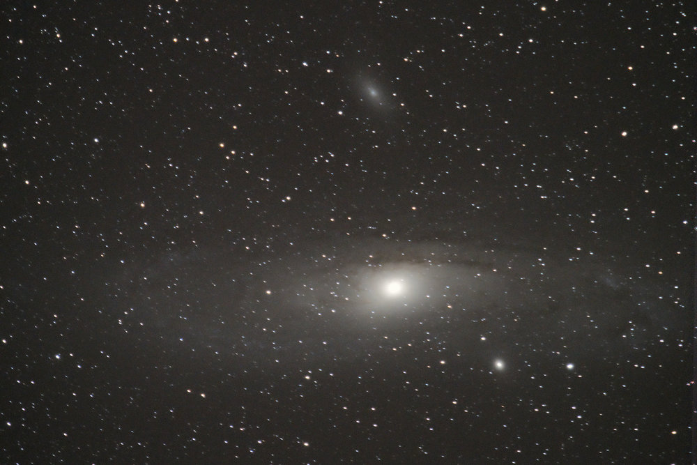

Je commence donc, en vous présentant ma première Andromède (M31 pour les intimes), prise hier soir. Le ciel de ma campagne ardennaise était beau, la Lune en croissant allant se poser tranquillement vers l'horizon tandis que je préparais tout le matériel (lunette 80ED sur sa monture HEQ5 pro goto et le canon 1300d non défiltré, et c'est tout ! car avant d'être un grand, faut d'abord faire ses permiers pas de petit).
Après une bonne soixantaine de poses (j'en ai gardé 43, les plus belles les moins ratées 😄), 30 darks et 30 offsets), 1min chaque à 1600 ISO (800 eut été suffisant ?), un traitement sous Siril et le reste avec PhotoDirector (une version d'essai qui laisse un vieux filigranne pas chouette mais bon, en attendant photoshop...), voici le résultat,  je vous laisse seuls juges :
( autocritique : le fond de ciel est sûrement trop noir, le cadrage pas au poil et faut pas regarder les étoiles de trop près mais bon... je l'aurai un jour, je l'aurai!)

Bah tu n'as pas à rougir, elle est sacrément bien réussi pour une première! :)

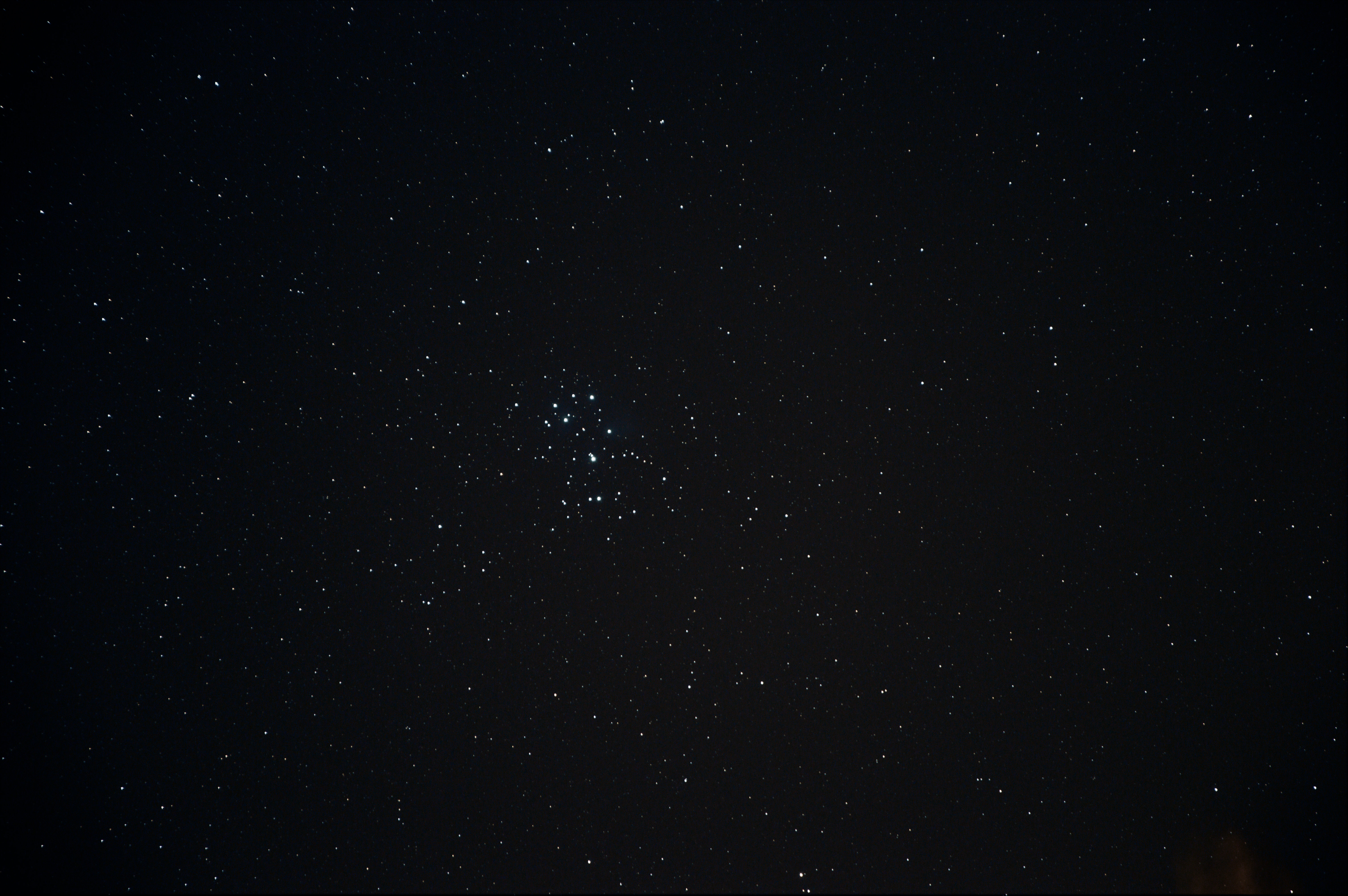

Ma toute première,
Avec un sony nex 5 et un samyang catadioptrique 500mm f/6,3. Des poses de 30s, beaucoup d'erreurs et de galères (je ne sais plus le temps total, mais il en manque pas mal pour avoir qqch de correct)

C'est franchement pas mal comment t'a assuré le suivi?
Pour ta première de "novice", M31 est plus qu’honnête. Tu l'as dit, ciel trop noir, facile à corriger, sinon pas de gros défauts majeurs.
800isos auraient été effectivement plus raisonnables. La prochaine fois, ce sera top ;)
Merci! JSP progresser assez pour pouvoir capturer Orion cet hiver( encore une cible pas toujours facile à ce que j'ai cru comprendre).

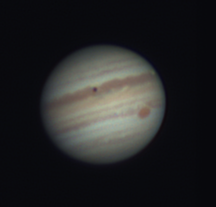

Donc ma petite lune (celle du ciel !!) , première photo réalisée en mosaïque de 4 films de 30' avec mon 150/750, ZWO 178 MC, filtre lunaire. Firecapture + dark et pose de 30'.
Première photo, 1er traitement avec Registax + photoshop (je comprends rien pour l'instant à Lightroom).

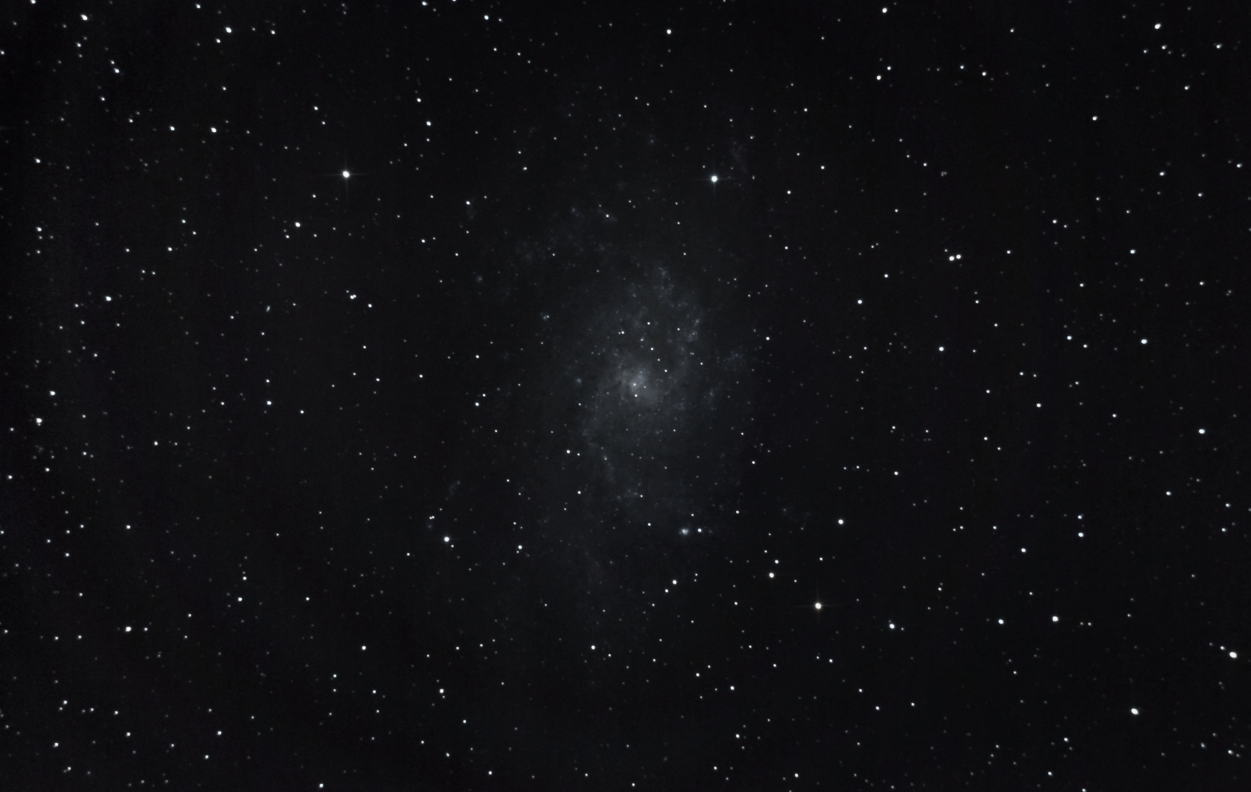

M33 au 150/750 , canon 500D , eq3-2 motorisé ( très limites niveau possibilité, hâte de la changer )
50Min de pose 100x30s iso 1600
40 Darks
50 Flats
110 Offsets
Traitement DDS et Photoshop

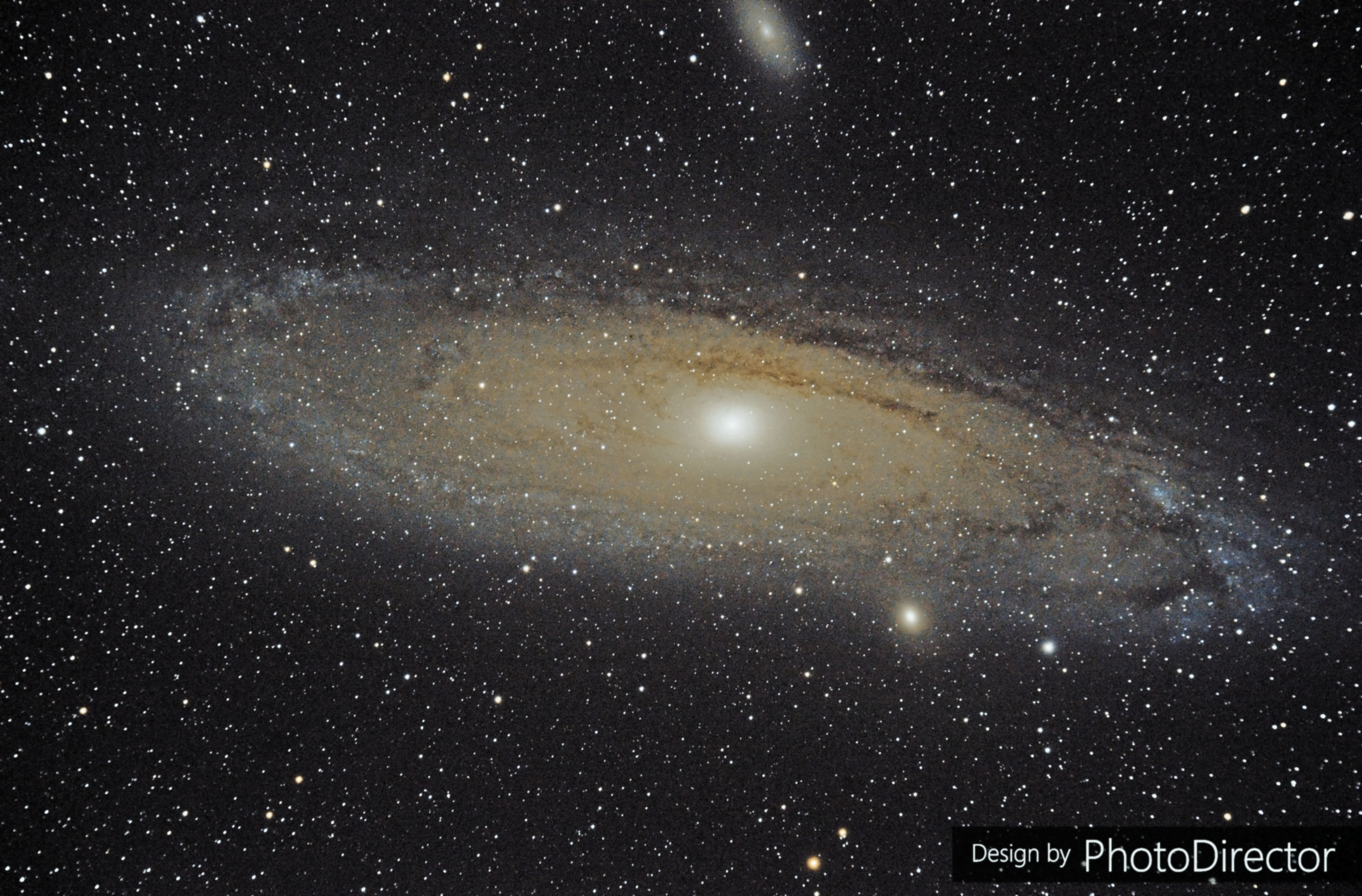

Bonjour, belle première image.
Je me suis permis de la reprendre un peu sous photoshop (je peux l'enlever ci ça te gène) :
Jean-Paul
Elle est tellement mieux comme ça ! Merci !🤩
Pourrais-tu me dire brièvement les étapes que tu as suivies pour m'aider à progresser ? Ton traitement est génial 👍👍
Il y a 1 heure, joker0247 a dit :
calque : dupliquer le calque
Image : réglage : tons foncés /tons clairs : tons foncés: f=50% t=50% r=30px (fait ressortir les faibles détails) ,     tons clairs: f=20% t=50% r=30px (pour "décramer" le coeur de la galaxie) ,  réglages: c=0 t=0
filtre: bruit : réduction du bruit : intensité=8 conserver les détails=100% réduire le bruit de la couleur=50% accentuer les détails=0%       (faire disparaitre les point rouges sur le fond du ciel)
filtre: flou : flou gaussien : rayon=1,2px  ( sur une image moins bruitée je met normalement 0,4px)
image: balance des couleurs: tons moyens=0 , +9 , -6  (pour équilibrer le fond du ciel)      tons clairs= -7 , +11 , +30 (pour corriger les hautes lumières autour du coeur de la galaxie)
Voila, mais je ne suis pas un spécialiste, on peut sûrement faire mieux, à toi de te faire ta propre expérience....

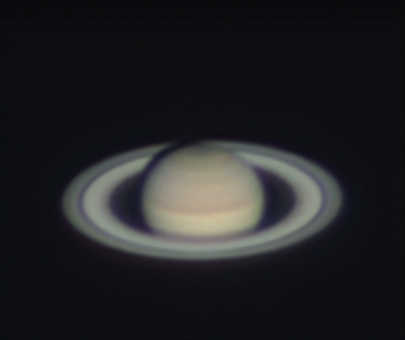

Sinon mes photos de la fin d'été, Newton 200/1000 avec ASI120MC, barlow x3, NEQ5 Goto :
