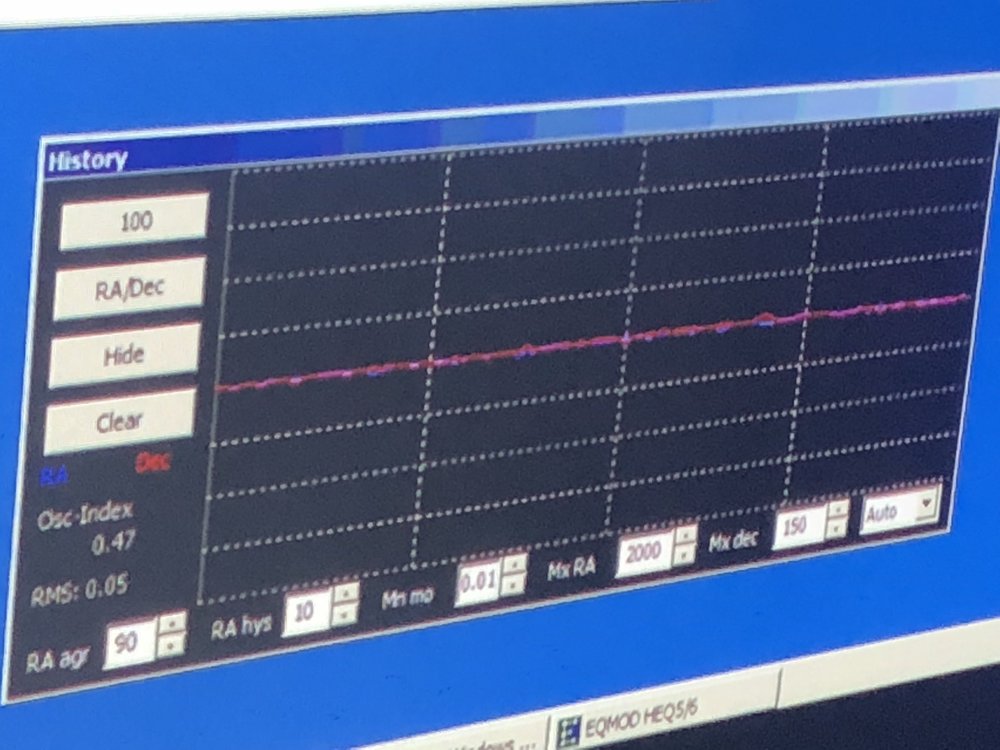

Non non, ce n’est pas une blague, ni un bug.
cette courbe de guidage existe vraiment, je rentre tout juste de la séance hebdomadaire du club, encore sonné par ce que je viens de voir.
La monture est une EQ6 de 10 ans d’âge, elle porte bravement un T250f4 carbone.
Certes c’est un poste fixe en remote, mais tout de même !!!
RMS 0,05 😱😱😱
Je sais pas vous, mais moi quand j'atteins les +/-0,25 Jsui comme un ouf derriere mon ecran, à glousser comme un abruti
Mais la 0,05 RMS, je ne pensais pas que c’était possible, d’ailleurs lorsqu’ils ont affiché PHD au rétroprojecteur, j’attendais qu’ils lancent le guidage.
Non non c’était bien actif et j’ai du m'approcher pour discerner les courbes de la graduation...
j’ai ensuite pensé que c était jute une blague, que ça guidait sur une poussière je sais pas moi 😭😭😭
Et ben non, en fait les coulisses de cette réussite MES au milipoil, équilibrage au milimilipoil, et correction de PEC sur plusieurs tours de vis, env 40min. Et on n y touche plus jamais d’la vie, de toute sa vie !
Desolé pour l enthousiasme mais j’avais besoin d’en parler....

Oui c'est tout à fait possible, tout dépend de l'échantillonnage. Si tu guides au chercheur, tu as ça typiquement avec PHD1
Maintenant si tu rentre la focale et la taille de pixel, tu auras les échelles en ARCSEC et là ça sera autre chose...tu retrouvera tes habitudes.

Ok je comprends mieux !
Merci Olivier  (t’es un Big Boss)
n empêche ça donne envie de s y tester cette histoire de pec
et aussi de passer en poste fixe 🤔

Ou bien il a guidé sur un pixel chaud 🙂
Le 07/09/2019 à 08:40, zeubeu a dit :
Ça fait partie des premiers trucs que j’ai verifié, aucun doute c’était bien une étoile à l’écran.
Non c’est sûrement une question de réglages dans PHD, un mauvais échantillonnage renseigné.
Des que je peux je vais fouiller dans leurs paramètres et dénouer ce mystère 🧐
