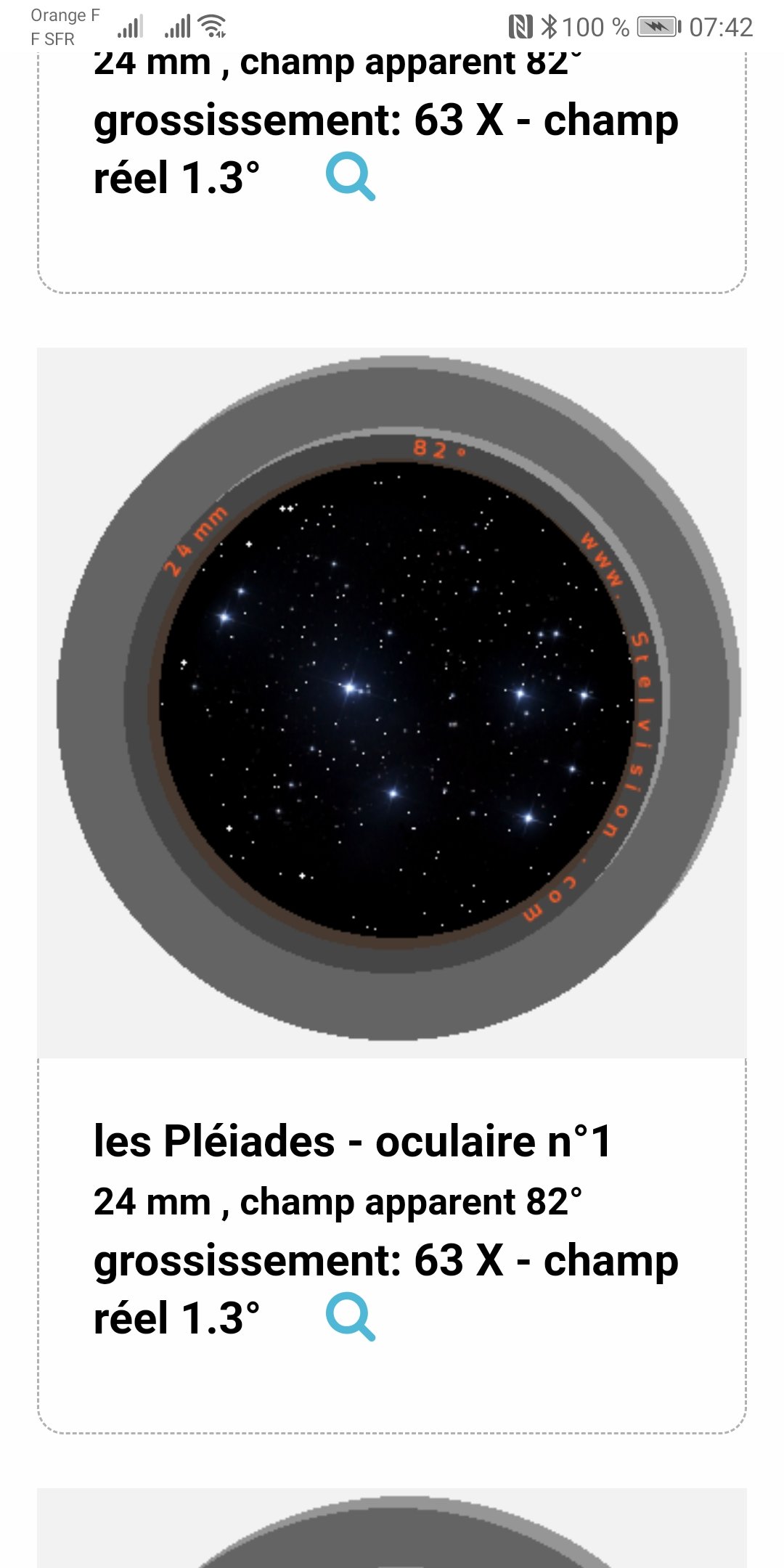

Plus de Pléïades, dans ce cas là.
Le 09/09/2019 à 23:45, Oodini a dit :
Le 24 passe pour les pléiades si l'oculaire fait bien 82 degré Screenshot_20190914_074258_com.android.chrome.thumb.jpg.71b0ec267d94ceff6e9f630610fbf6c5.jpg
