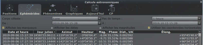

Stélarium permet d'obtenir des éphémérides en coordonnées azimutales, mais seulement pour les objets qui se déplacent (Lune, planètes, satellites ...) exportables sous excel.
Où pourrais je trouver l'équivalent pour des objets fixes, exemple M31 ?
En filtrant les résultats ça me permettrait de savoir quand M31 est observable dans mon petit coin de ciel.
Merci.
Mais en fait ce que je cherche ces les coordonnées pour un objet heure par heure sur une année, soit 365*24 = 8760 lignes par objet.
Ce que fournit Stellarium.
