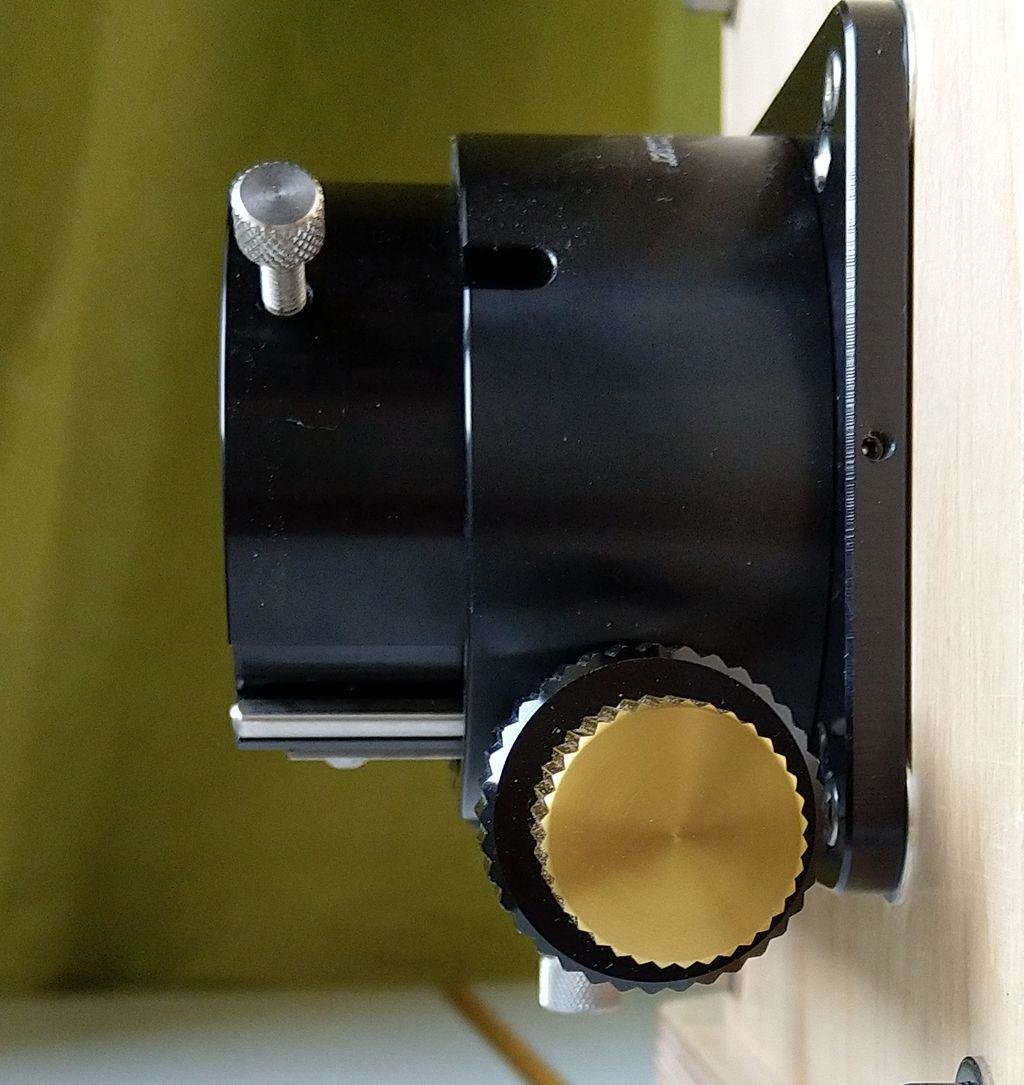

@Shaihulud sans chercher à dénigrer quoi que ce soit sur ton magnifique téléescope, une chose me surprend sur les photos : l'implantation du PO qui semble rendre l'utilisation des molettes acrobatique. Peut etre n'est ce que la photo qui donne cette impression.

No prob pour utiliser. Il est orienté pile
poil dans le bon sens pour l'équilibre global et les mollettes sont hyper accessible.
J'ai pas de photo sous la main
mais tu verrais le PO de mon TS UNC,
là, il est inexploitable et c'est une honte 😉
il y a 42 minutes, mbnb24 a dit :
c'est la photo
Yes yes 😉
Regarde, c'est tranquillou pour l'accès au PO 😉
