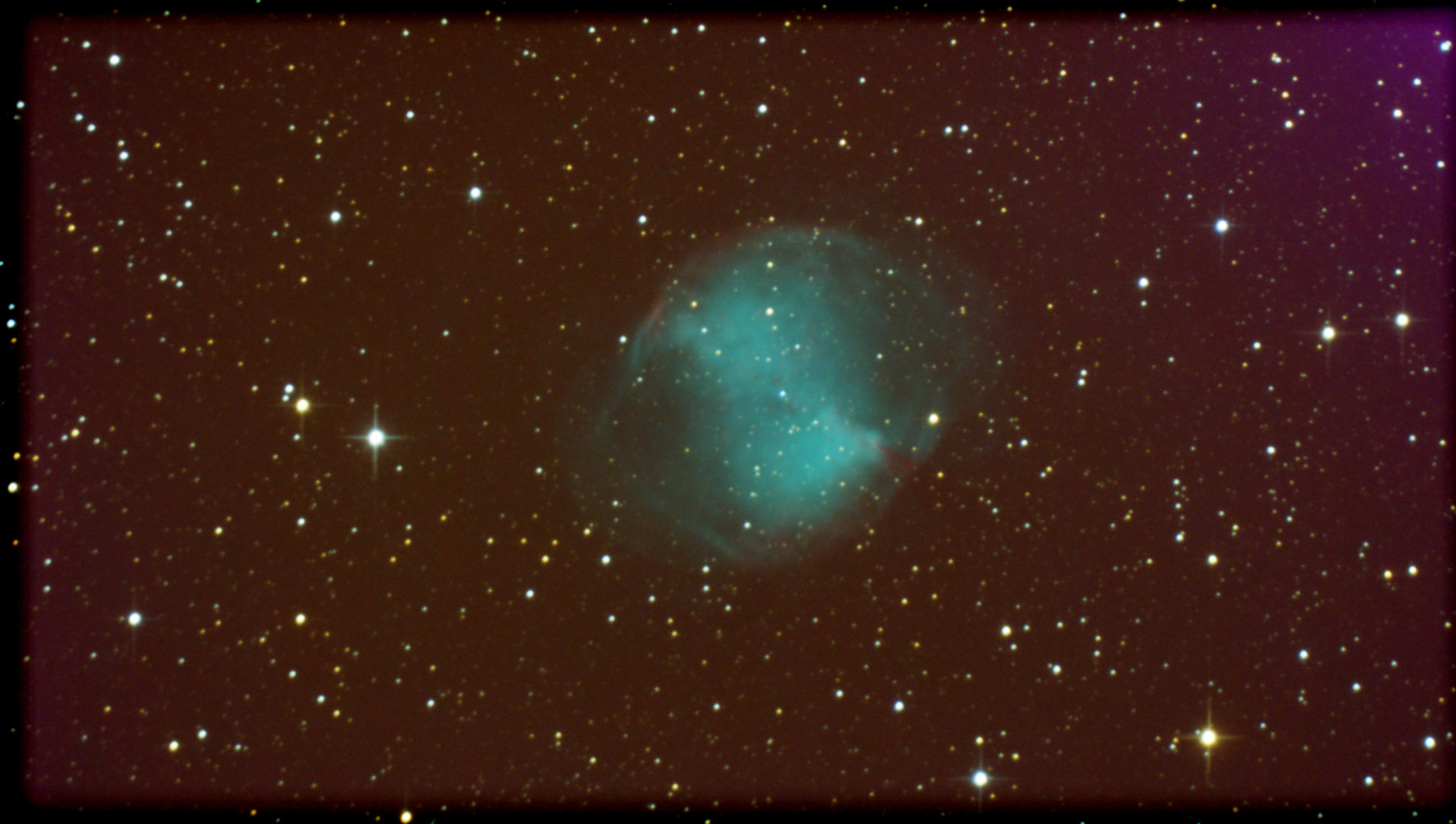

Voici mon live stacking de M27 :
Matériel :Célestron SC 150mm sur CG5 GoTo ,RF 6.3 ,caméra ZWO ASI 385 MC
Logiciel capture et traitement à la volée : SharpCap Pro
Il ne faut pas s'attendre à une image parfaite , c'est du live stack.
Par contre j'ai des images brutes empilées que je pourrai traiter ultérieurement.
Stack_488frames_3660s_WithDisplayStretch.thumb.jpg.75d4440be070f667d9260a9884264d09.jpg

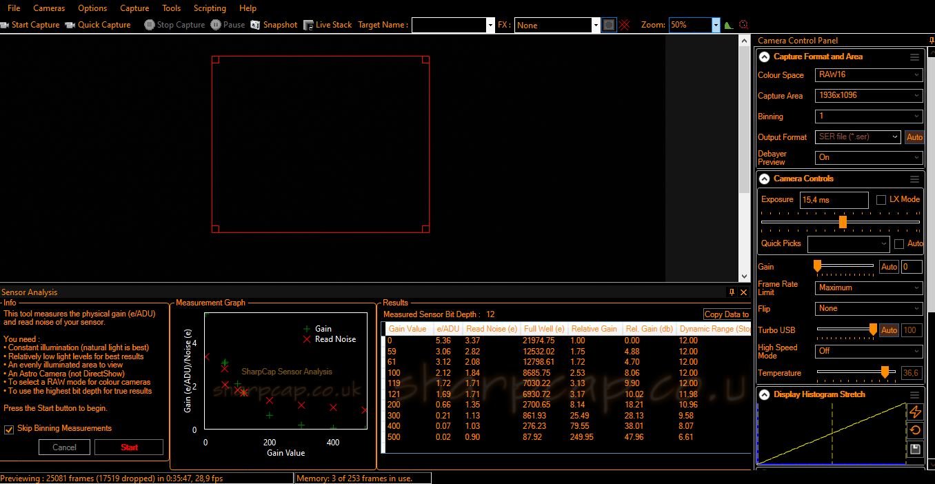

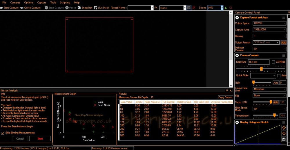

Pour ceux que cela intéresse voici la démarche pour avoir un contrôle automatique de la caméra.
Tout d'abord il faut caractériser le capteur avec Sharp Cap :

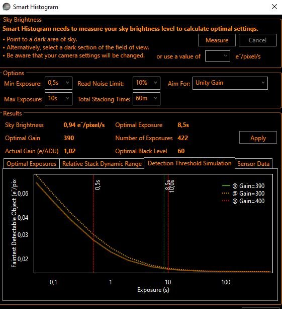

Ensuite avant d'effectuer la capture ,il faut effectuer une mesure de la qualité de son ciel.
A partir de cette mesure , Sharp Cap va définir les paramètres (tps de pose , gain ,réglage brightness ) à appliquer pour avoir le meilleur résultat possible.
On clique sur "apply" et la caméra est réglée.

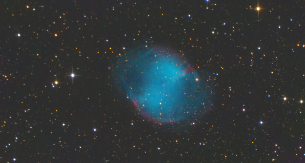

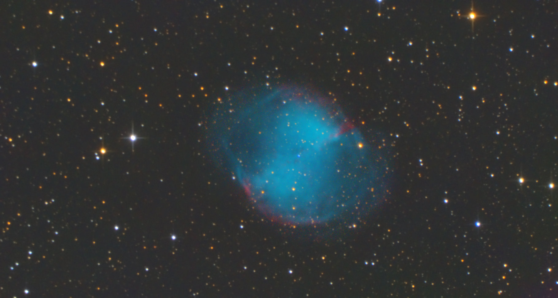

Salut Laurent,
C'est vraiment étrange, tu as un soucis de tilt sur la brute traitée empilée alors que les
étoiles en live stacking sont, elles, bien rondes ?
Albéric
Il y a 3 heures, xs_man a dit :
Albéric
Salut Albéric ,
Ok pour ta remarque ,mais les étoiles du live stacking sont saturées
Le traitement avec Siril m'a calculé une focale de 1008 mm (au lieu de 945 avec un rf 6.3)
Le capteur n'est pas à la bonne distance du RF
Laurent
