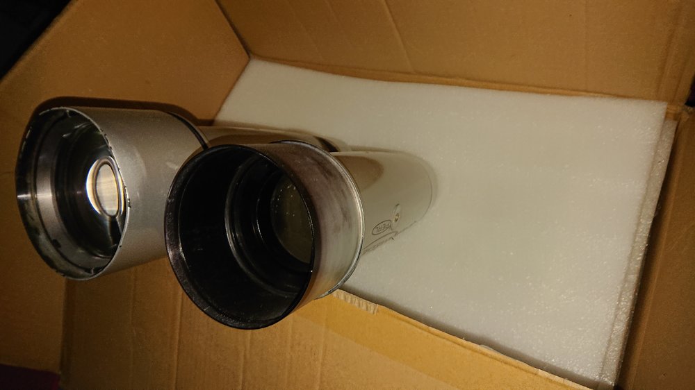

J'ai eu la chance qu'un ami de ch'nord (qui se reconnaitra) me donne une paire de jumelles
Andromède accidentées. Après démontage, les prismes s'avéraient complètement cassés.
Je me suis renseigné pour les changer, mais les fameux prismes sont introuvables à un prix
raisonnable.
Par ailleurs, les objectifs avaient un aspect superbe. Que faire?

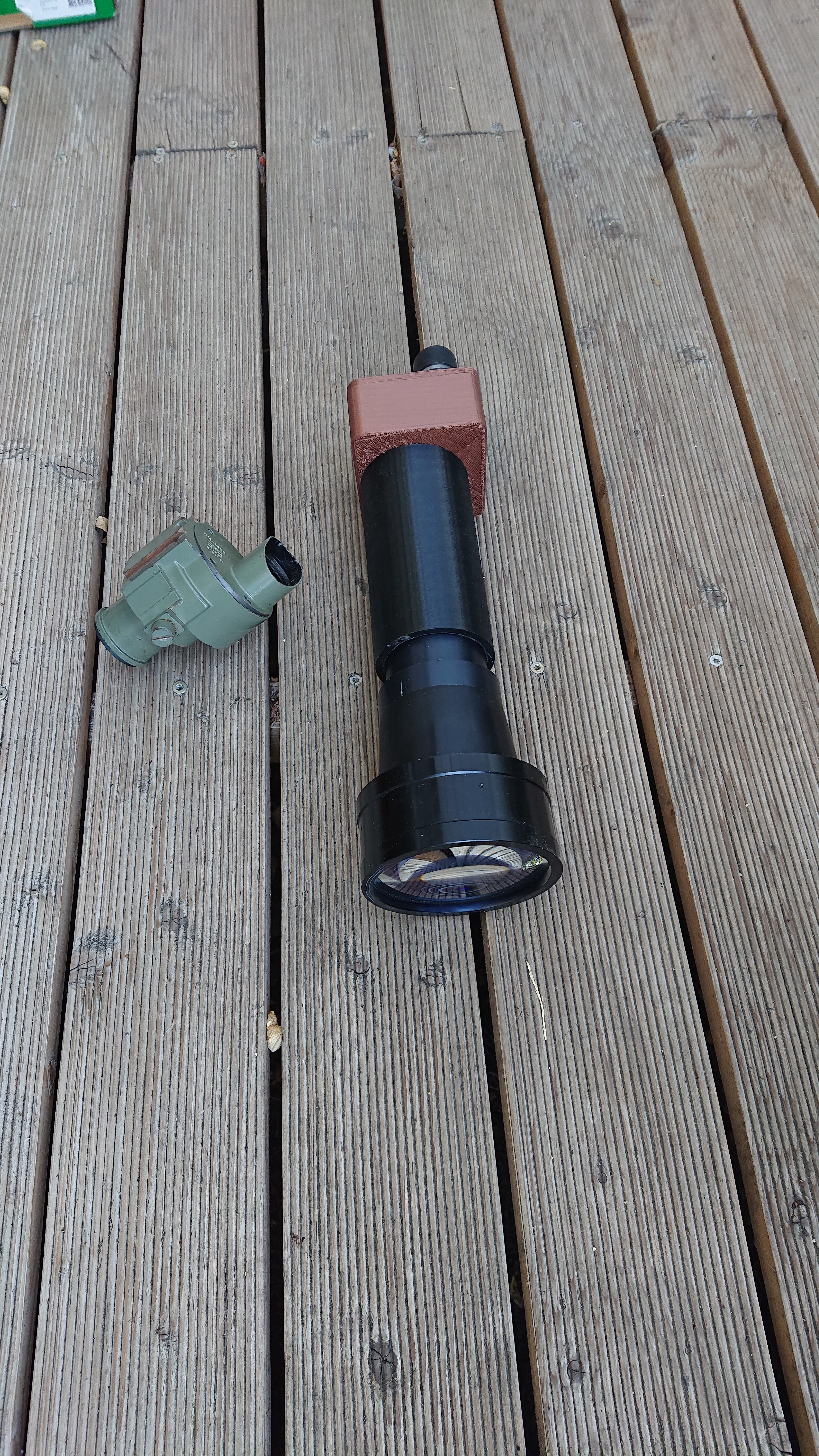

-Démontage des jujus, deux objos monstrueux avec réducteur de focale intégrés, 30cm de long.
-Démontage des ON-M59, superbes redresseurs, le montage est,à l'évidence, de très haute qualité.

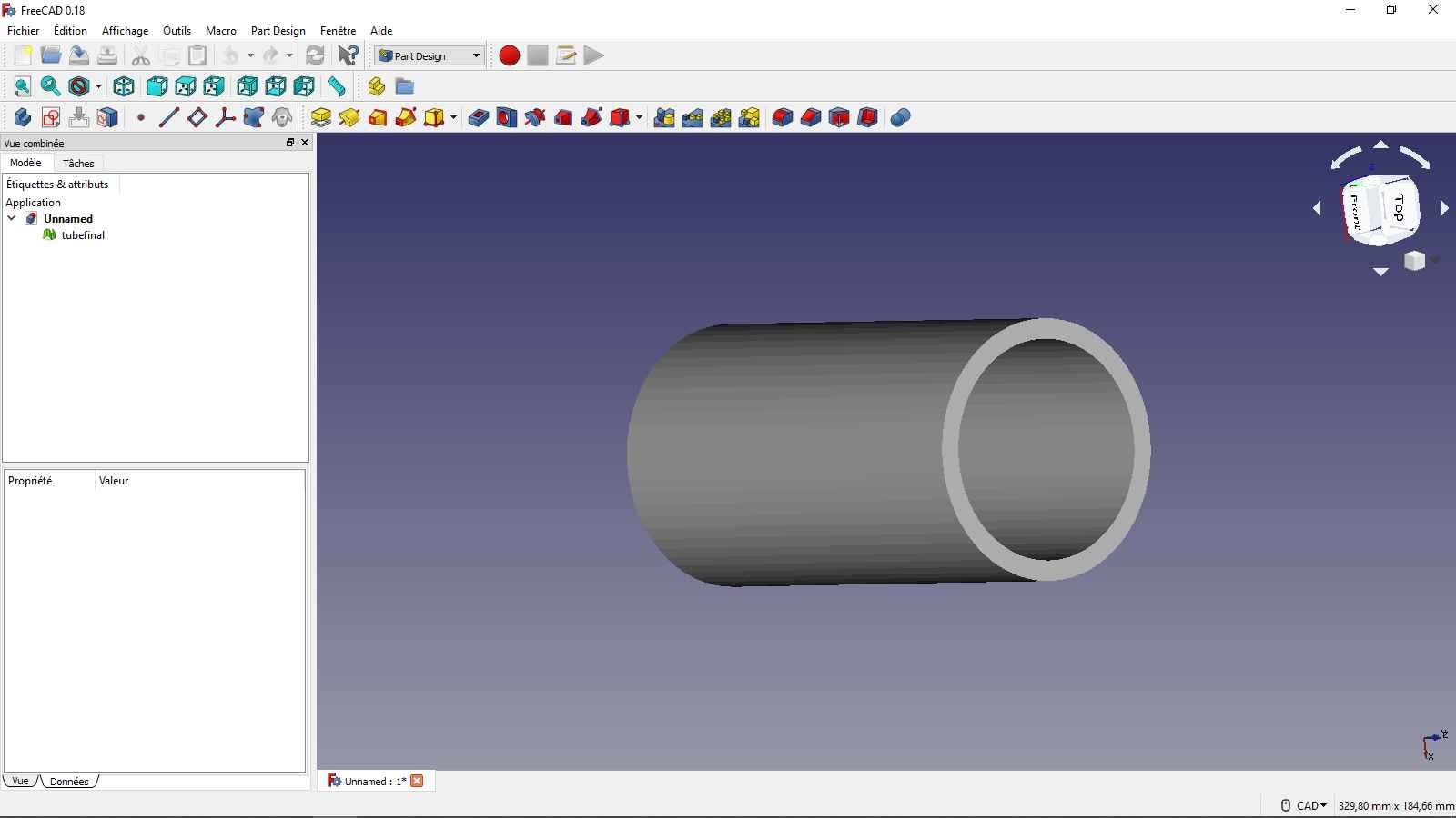

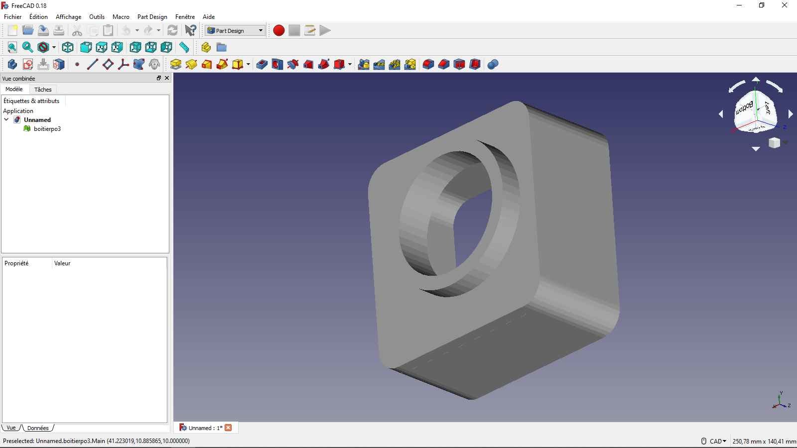

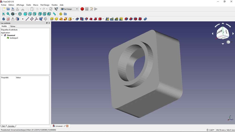

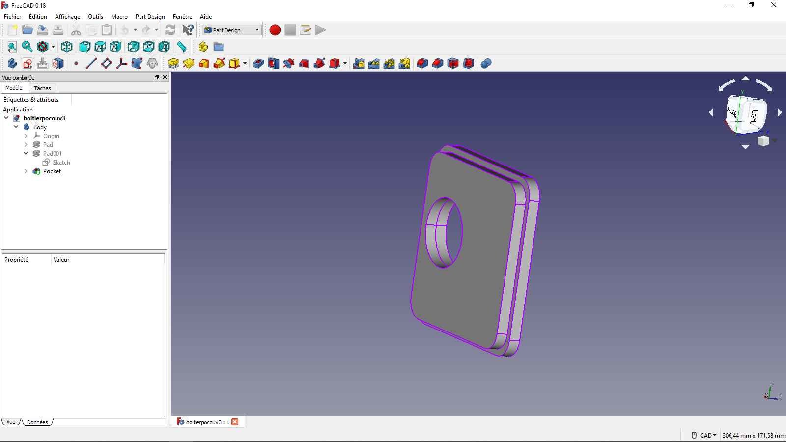

- Dessin du boitier redresseur/po.
-Impression 3d.
-Grosse erreur de couillon de ***** car je n'ai pas tenu compte de la fixation du redresseur sur le
couvercle du boitier!
-pu**** de  m****, mon imprimante réduit tout de 3%, j'ai bouffé du PLA pour rien!

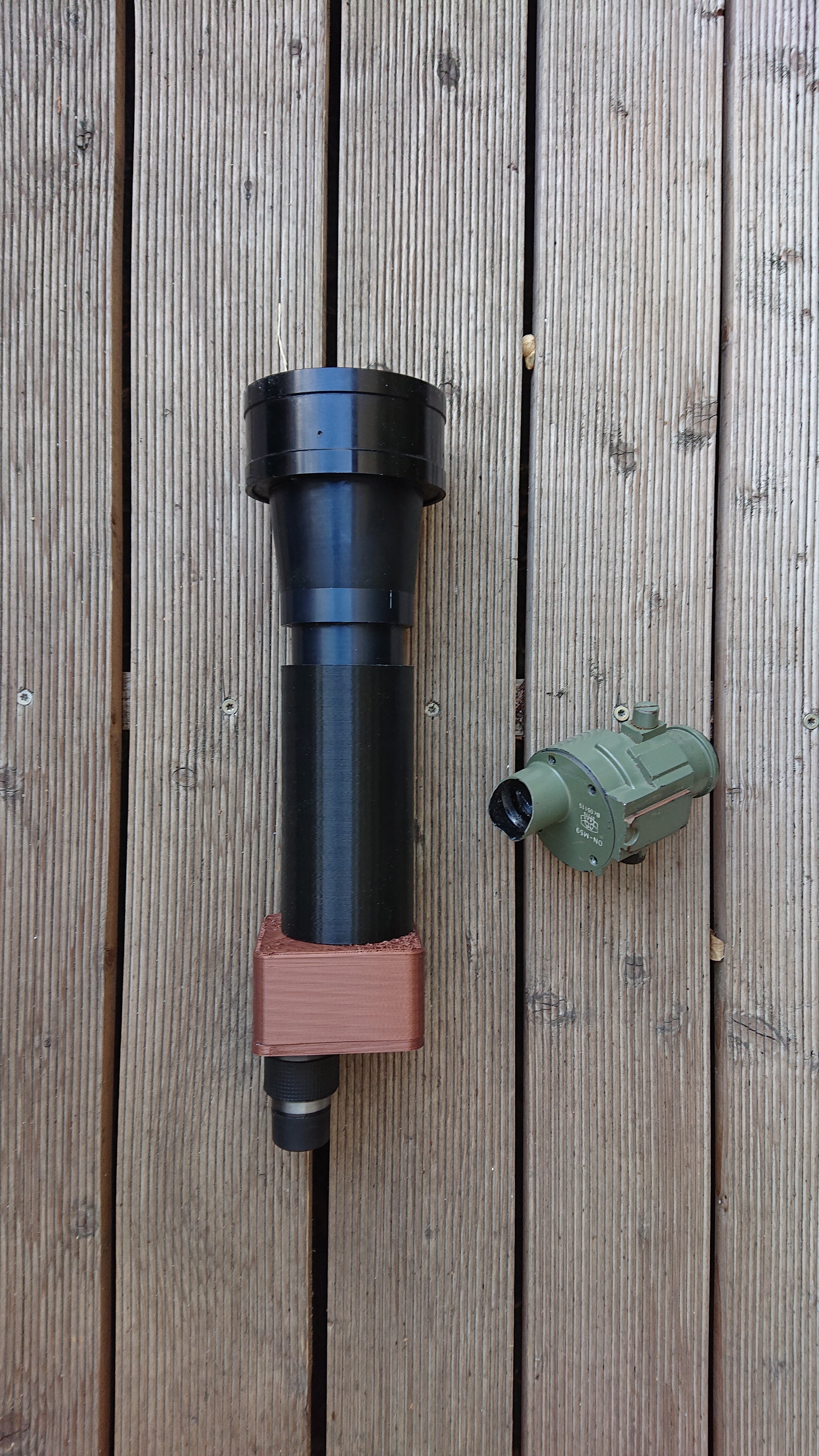

- bref, impression finale (n°3) et montage
Photos
Bon, le test est très étonnant, curieusement proche de très bonnes longues-vues que j'ai pu tester
Dès que je peux  tester sur le ciel, je vous donne mon avis. En terrestre, c'est du tout bon.
Je vais aligner les optiques au laser, et je reviens bientôt.
à plus et bon ciel!
Je me suis bien amusé, et le résultat , au moins en terrestre, est excellent. Je n'ai plus
qu'à régler l'alignement au laser, et à peaufiner l'aspect de l'ensemble.

Aaaaaaaarggghhhh! Je viens de m’apercevoir que les PO ne sont pas en 31,75. Je voulais
frimer en montrant le peu de chromatisme et le piqué sur la Lune, avec la p'tite Saturne
dans le coin.
Et ben quand j'ai voulu rentrer la 224, et ben ça rentrait pô!

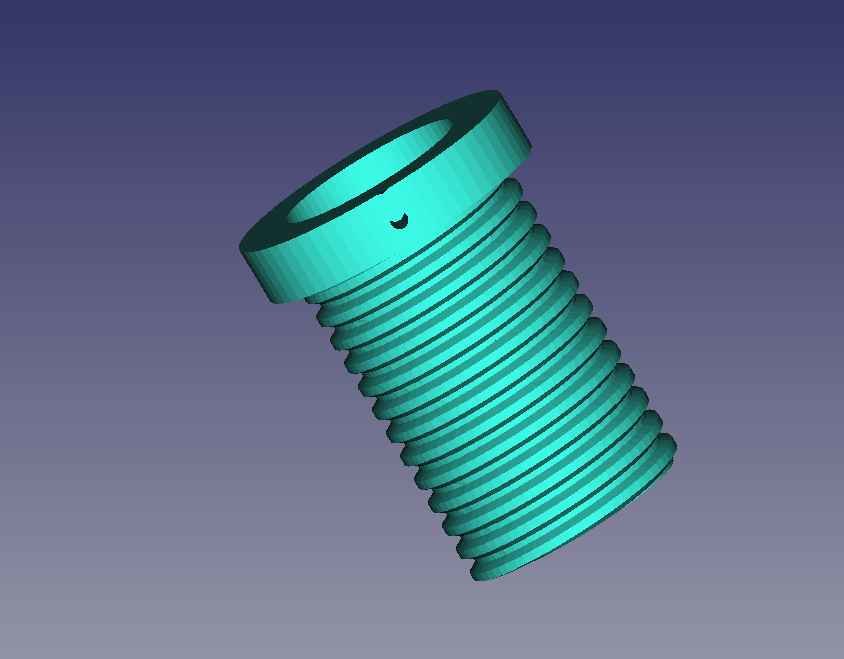

Je n'ai plus qu'à en refaire une deuxième, et cette fois en ajoutant un PO hélicoïdal en 31,75.
Soutenez moi dans ma souffrance, chers astro-bricoleurs!
c
😊 Je vais être obligé de redessiner un autre couvercle de PO, en y intégrant
un autre PO! Alalalala! quelleu soufranceu!😂
Bon, c'est pas tout, je retourne jouer avec Freecad!
