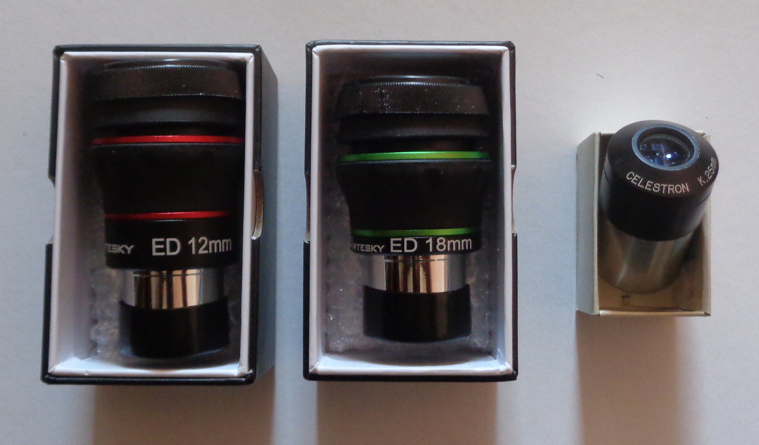

Voici quelques photo du matériel reçu fin de semaine dernière
Impressionnant la différence de taille du RC   :lol2:
Les deux oculaires aussi sont vraiment chouettes
Fait tout ridicule ce pauv'e 25mm Celectron aux côtés des deux ARTESKY
