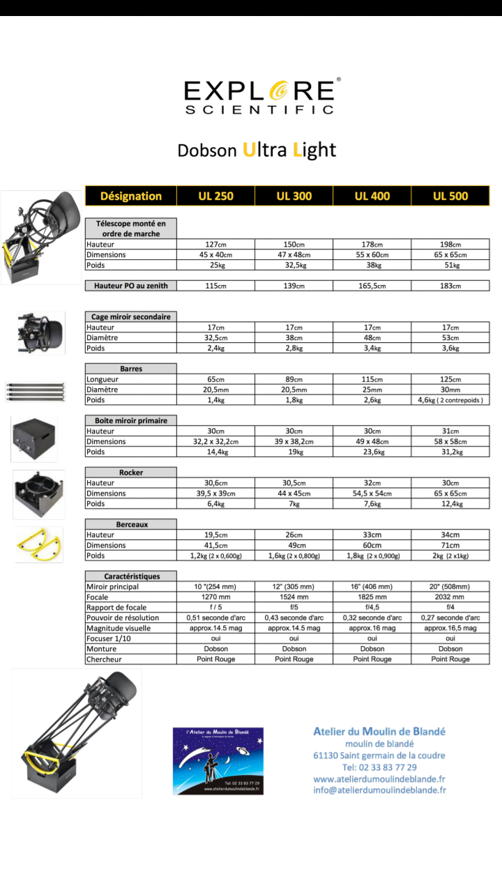

Niveau encombrement, si le montage demontage ne te dérange pas (une dizaine de minute) il y les explore scientific en dobson qui ont des dimensions plutôt correct même en 300mm, par contre pas de goto.
Un 300 coûte 1200 euros, ça te laisse du budget pour prendre 2 ou 3 oculaires, un outil de collimation et une petite lunette ED80 et une monture neq5 pour que ta compagne se fasse plaisir en astrophoto.
Le 250mm est à 750e ça te laisse encore plus de marge pour les accessoires et la partie astrophoto
