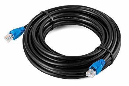

Tiens un truc à contrôler et que j'ai vu chez une nana cet été : les gaines plastique qui protègent les prises des cables recouvraient légèrement trop les fiches ce qui empêchait qu'elles soient correctement enfoncées à fond. Le contact électrique se faisait plus ou moins bien, ça dépendait de comment pendouille le cable et si on venait de le toucher ou pas. Ca ne concerne que l'axe d'azimut mais ça ressemble un peu à ce que tu décris, en enlevant la protection (on a un peu forcé pour la faire reculer sur le cable) on a réglé son problème. Regardes la photo ci dessous, ce serait la partie en bleu (sauf que sur ton cable à toi cette partie là est noire). A vérifier car c'est une explication possible parmi d'autres.

Et bien figure toi que j'y ai pensé , c'était pas en tête de liste mais c'est pas idiot , c'est vrai qu'il faut pas mal forcer quand même , pour le mettre , puis pour le défaire .
Un faux contact alors , dû à trop de garniture sur l'embout peut-être ?
Comment en être sûr.. ?
Modifié par kerozene
En virant la gaine/protection bleue de la photo, en la faisant totalement reculer. Normalement quand tu enfonces le cable dans la prise t'as un petit clic qu'on entend. Quand la partie bleue est trop avancée comme sur le dob que j'avais vu, le clic ne se faisait pas (aussi parce que la petite languette plastique transparent sur laquelle faut appuyer pour retirer le cable ne pouvait jamais totalement remonter, elle était bloquée par la partie bleue trop avancée).
