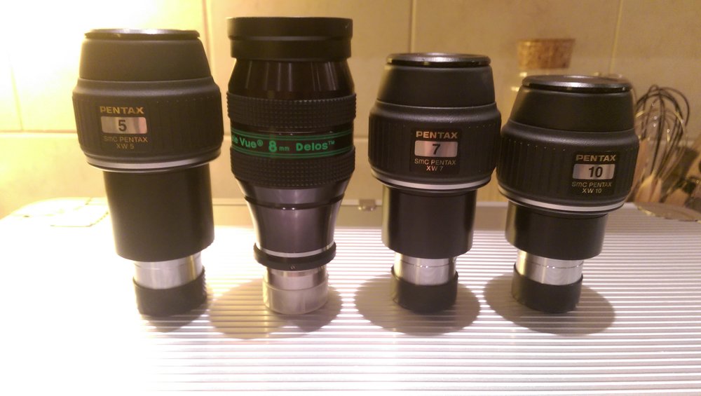

Ok merci 😀 mais poir savoir le delos a une longueur de combien?? Je sais que le pentax fait 110mm, ce qui est assez court pour moi car à l'avenir je souhaite acheter une barlow Powermate et du fait de sa longueur, un oculaire trop long pourrait être gênant ( à mon avis )
il y a 11 minutes, popov a dit :
ces deux oculaires jouent dans la même catégorie. Les préférences de chaque utilisateur se jouent sur des détails.
Sinon le pentax et le delos possède la même qualité ??
Résultat de recherche d'images pour "delos 8mm xw"
Les délos sont un peu plus long donc c'est vrai qu'il y a plus de porte à faux. Mais ça ne va pas changer grand chose au final, c'est pas comme si tu comparais avec un oculaire d'un kilo + CC. Dans un monde parfait tu changeras aussi le PO car le crayford de base fait le taf mais faut pas trop lui en demander non plus. Enfin ça tu pourras toujours voir plus tard à l'usage, si tu croises d'autres astram tu trouveras facilement une barlow pour tester un montage "lourd".
