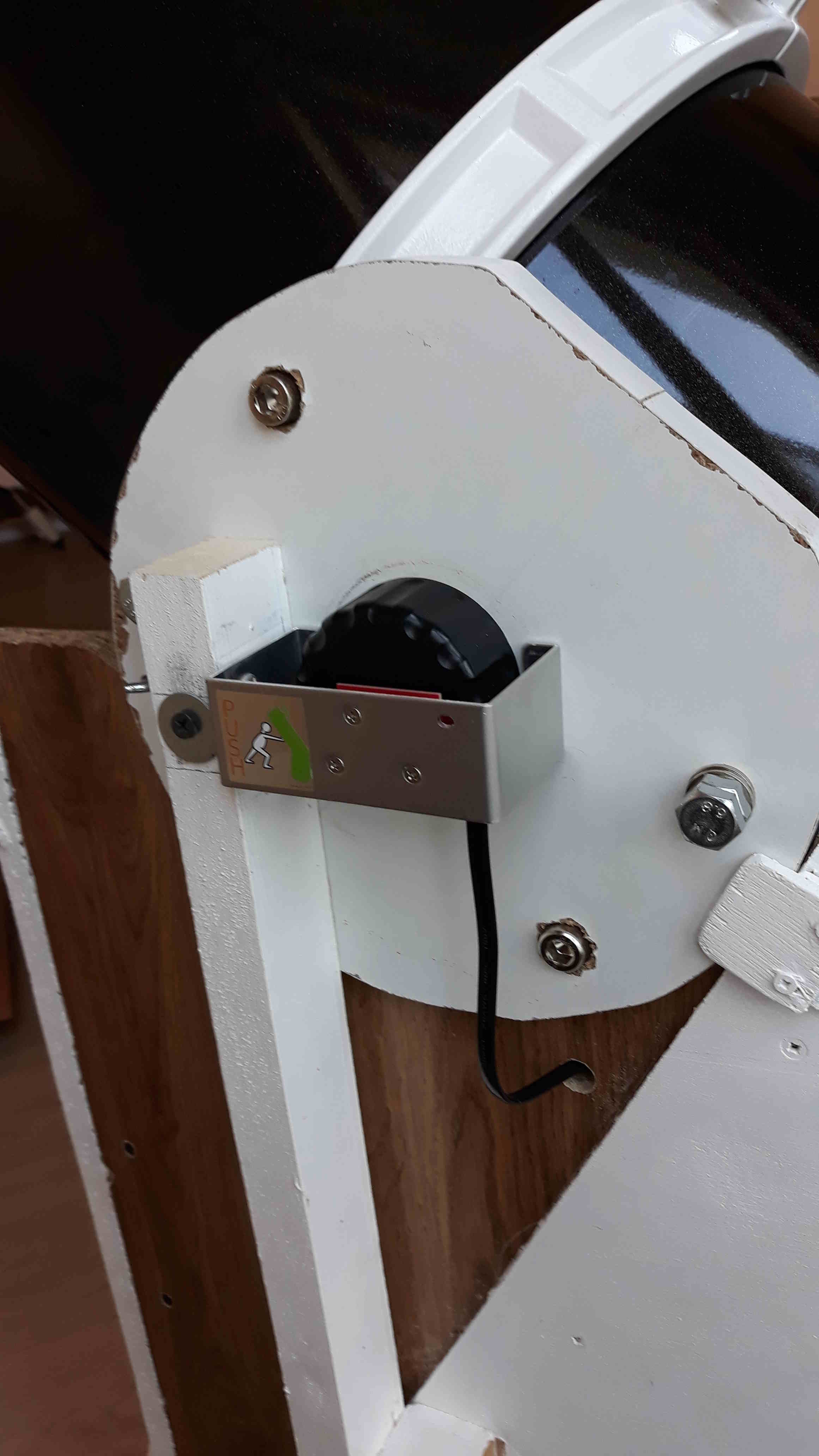

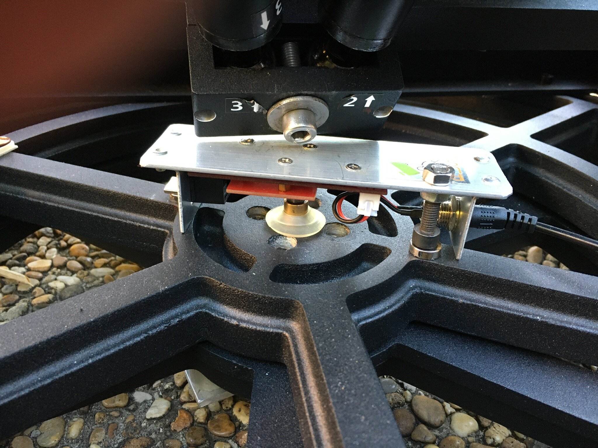

Gros avantage : le kit peut s'adapter très facilement (pourvu qu'on est la présence physique des  2 axes -hauteur et azimut) puisqu'il s'agit simplement d'ajouter un "aimant" au bout de chaque axe et un petit circuit imprimé avec encodeurs qui détectent les mouvements de ces aimants.
Pour l'azimut, pas de soucis, tout le monde à cet axe sur son dobson.
Pour les rockers avec des aches et pas de centre physique d'axe de hauteur, il faudrait rajouter un mat qui vient passer par cette axe. Mais je ne vois pas pourquoi celà ne serait pas faisable. Dans mon cas, l'axe est présent. J'ai juste eu à y visser l'embout aimanté et ajouté un mat au rocker pour pouvoir mettre le capteur devant.

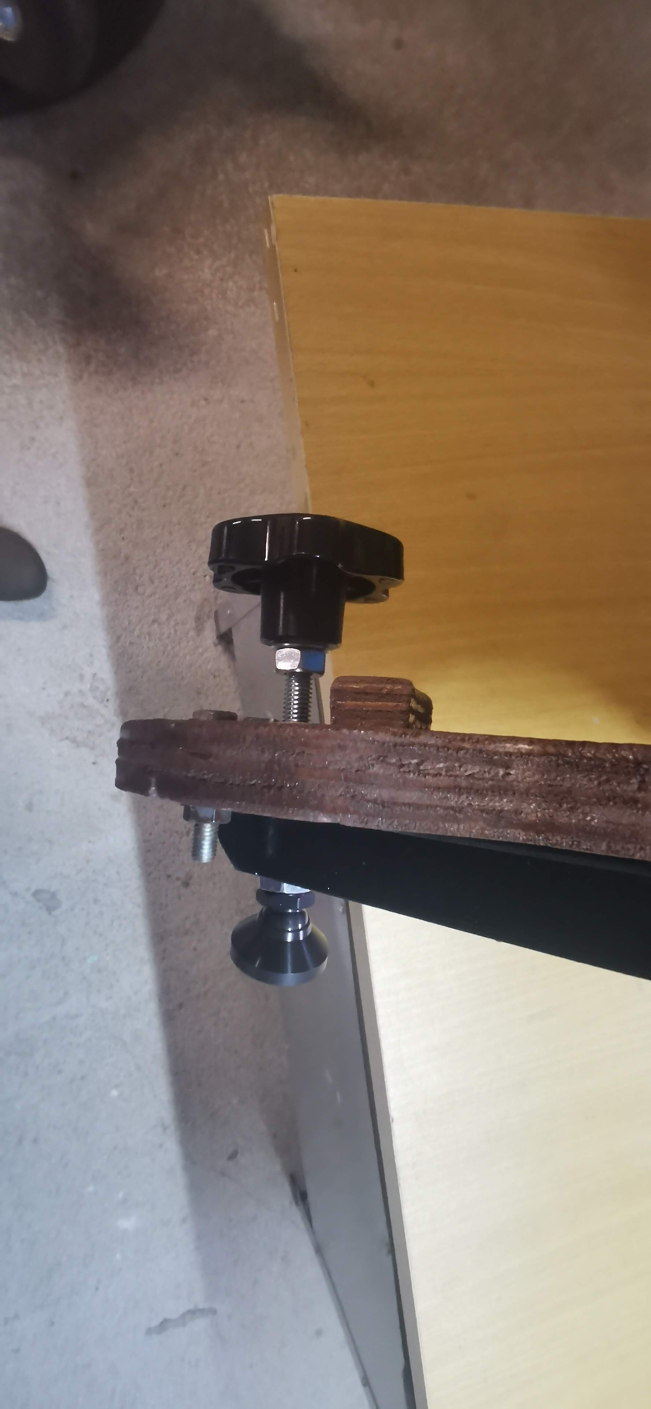

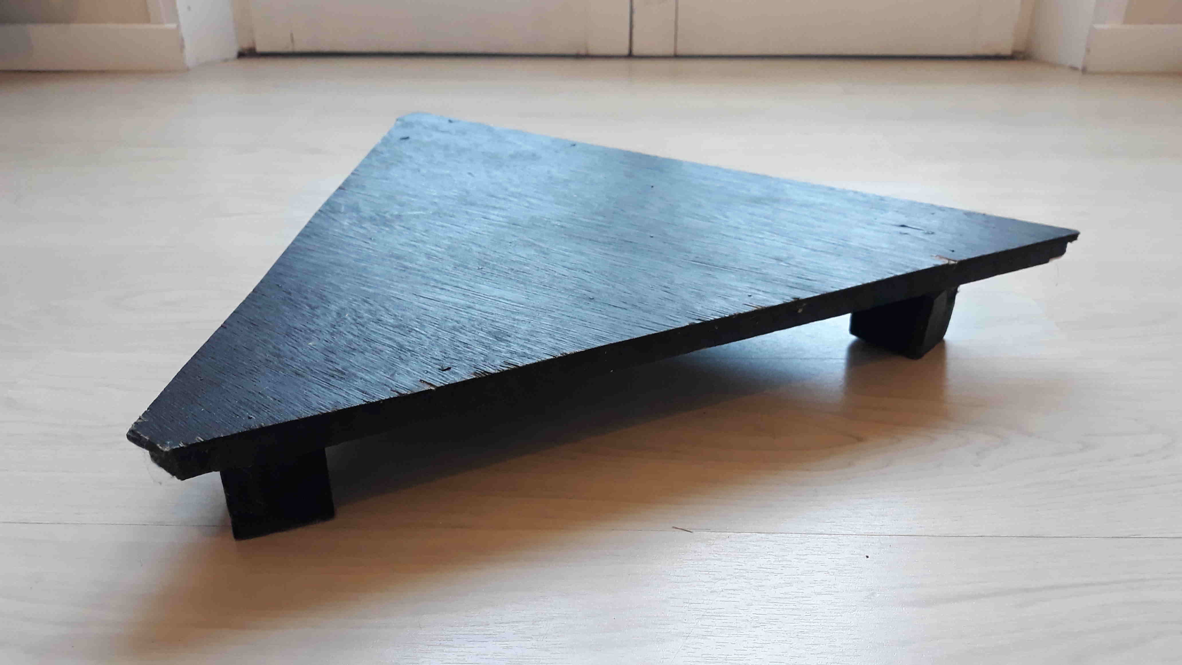

Installation du télescope, ok (il faut le mettre de niveau, j'utilise une plateforme que j'avais faite pour l'Xt 12)

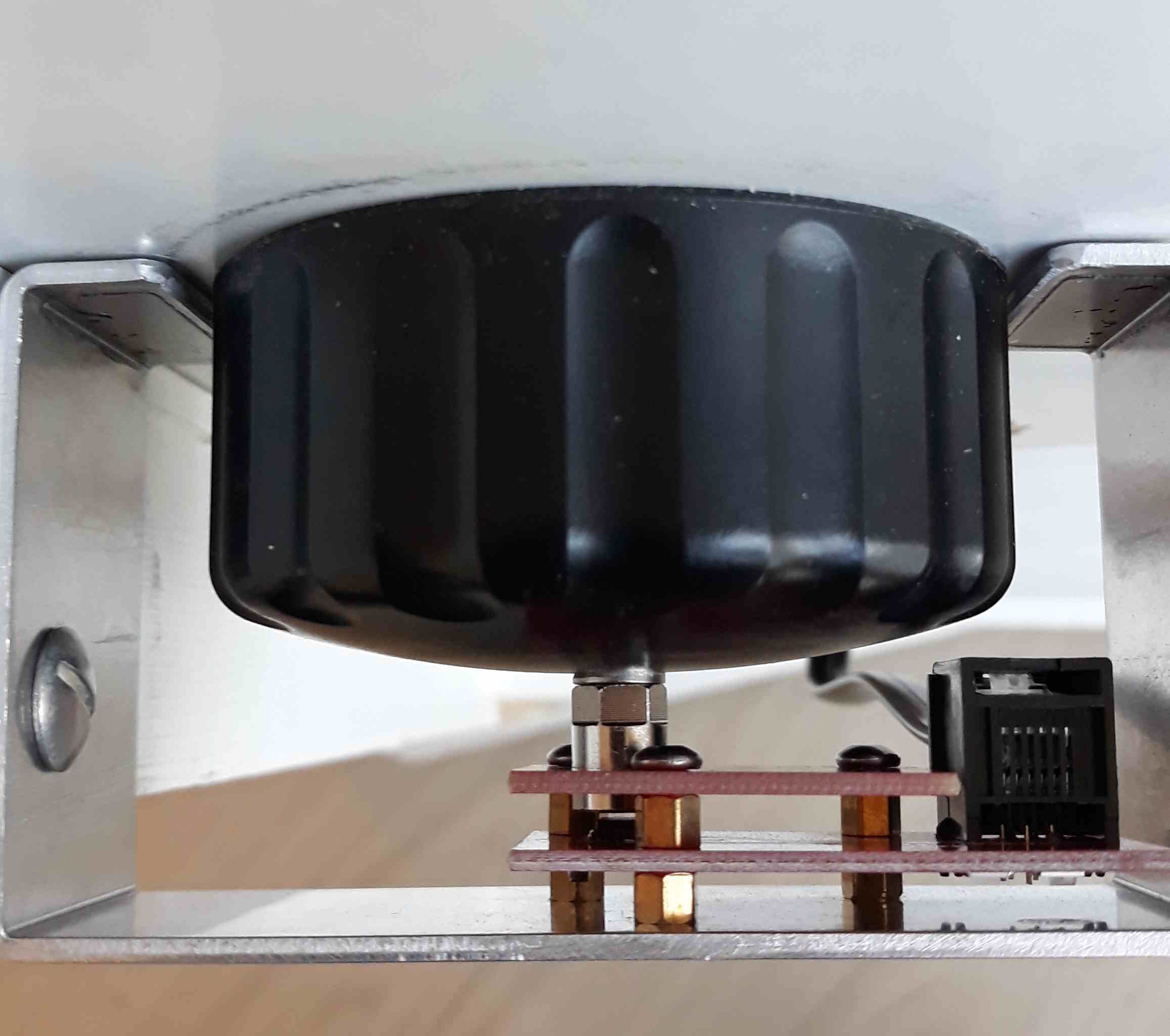

Installation des encodeurs et raccordement ( en tout :1 visse papillon et 2 fils), ok

Petite attention particulière : j'ai eu un soucis avec l'alimentation du système. Comme il s'alimente en usb, je l'ai branché sur une batterie de secours de smartphone. Mais le système consomme tellement peu, que la batterie de secours se coupe toute seule au bout de quelques minutes !!!
Solution : arriver à la soirée d'observation avec la batterie bien chargée et le smartphone très bien déchargé !!! Ainsi je branche également le smartphone sur la batterie et en même temps qu'il se charge la batterie alimente les encodeurs sans se couper.
Avantage : en fin de soirée tout a bien fonctionné, et le téléphone est rechargé ! Désavantage : le cable qui relie le smartphone à la batterie....grrr on met du buetooth pour éviter des cables et en revoilà !!! va me falloir trouvé une batterie qui ne se coupe pas;

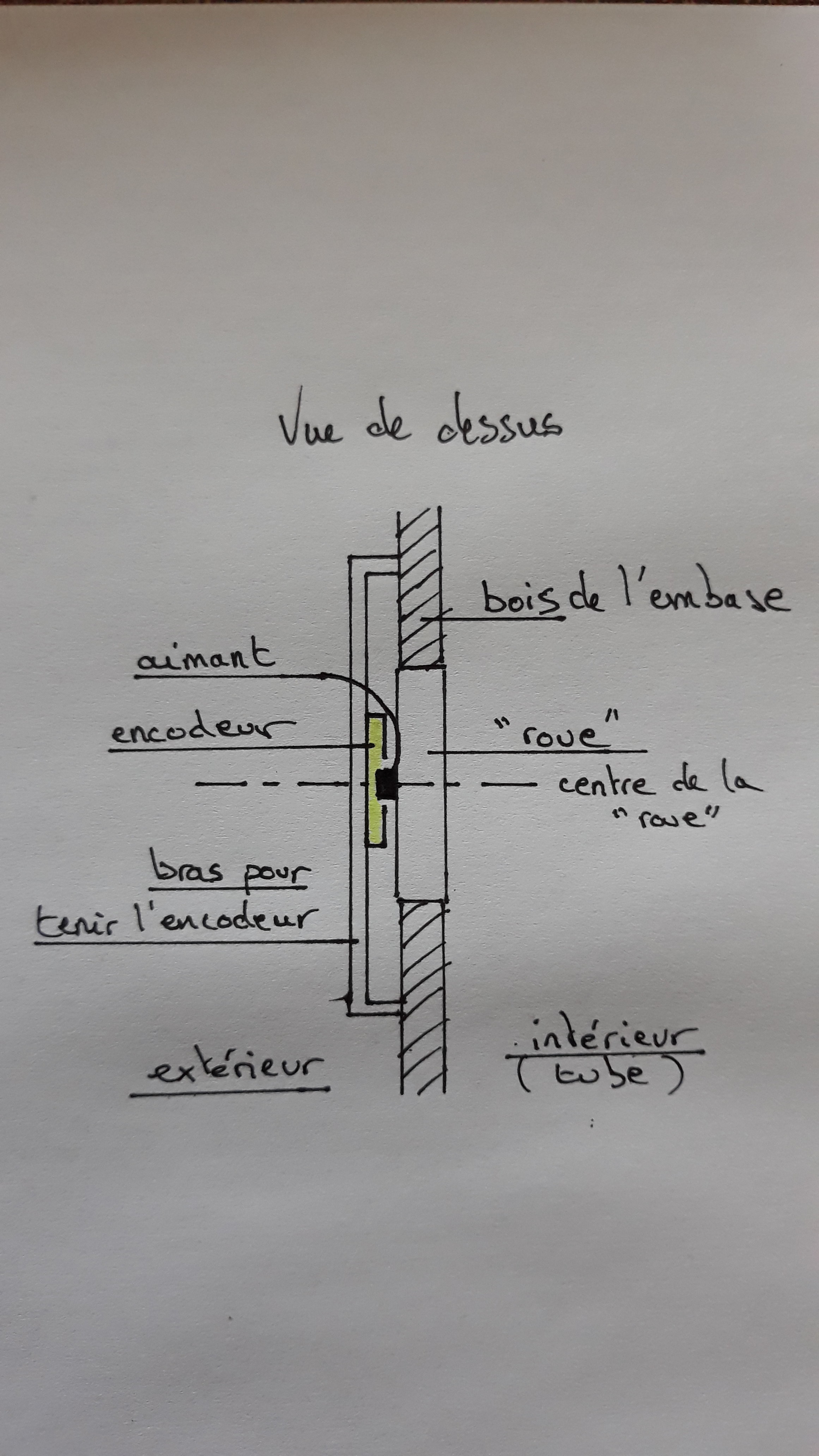

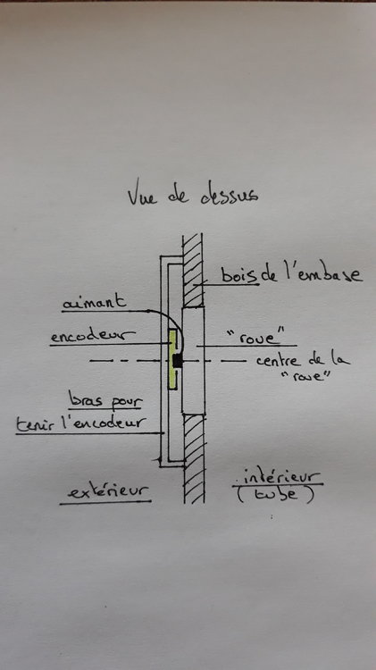

Bonjour Patrice. Effectivement. Pour l'altitude il faudra bricoler un genre de bras qui passerait devant le centre d' une des "roues" qui remplace l'axe d'altitude et arriver a fixer le petit aimant sur le centre de cette même roue. Ça doit pouvoir se faire.
Mais si le système "fusion" dont parle Le Den fonctionne, il n'y a peut-être même pas besoin de bricoler outre mesure.
Un petit croquis rapide que j'espère parlant :

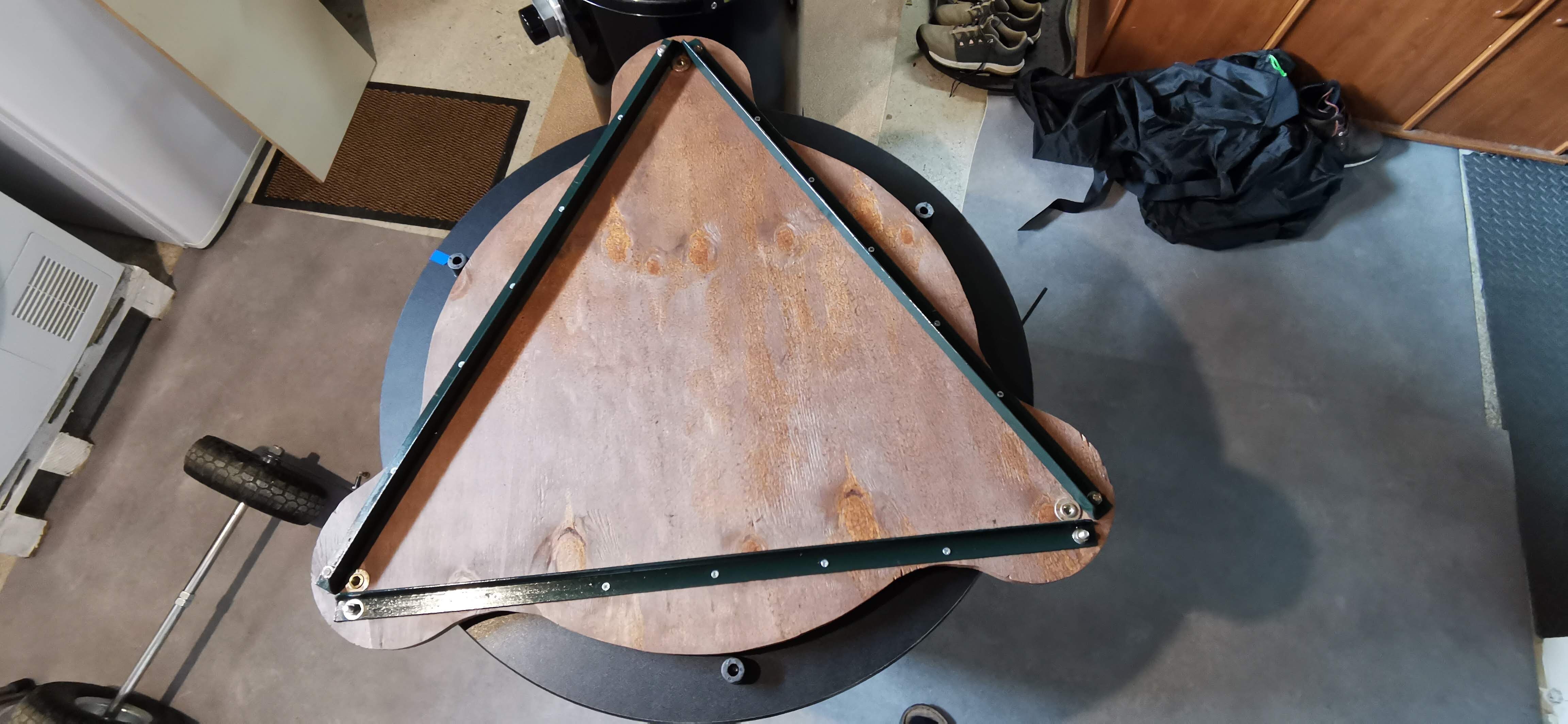

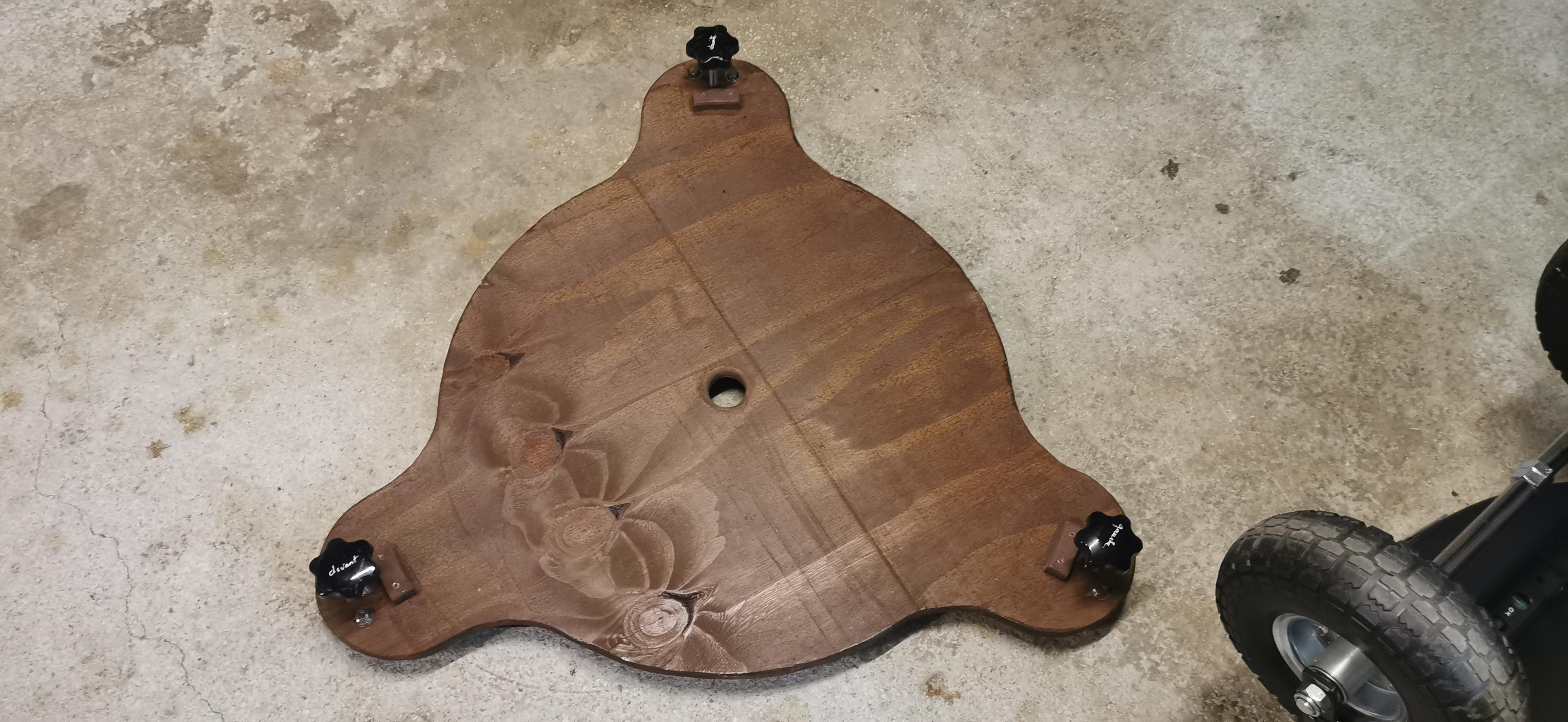

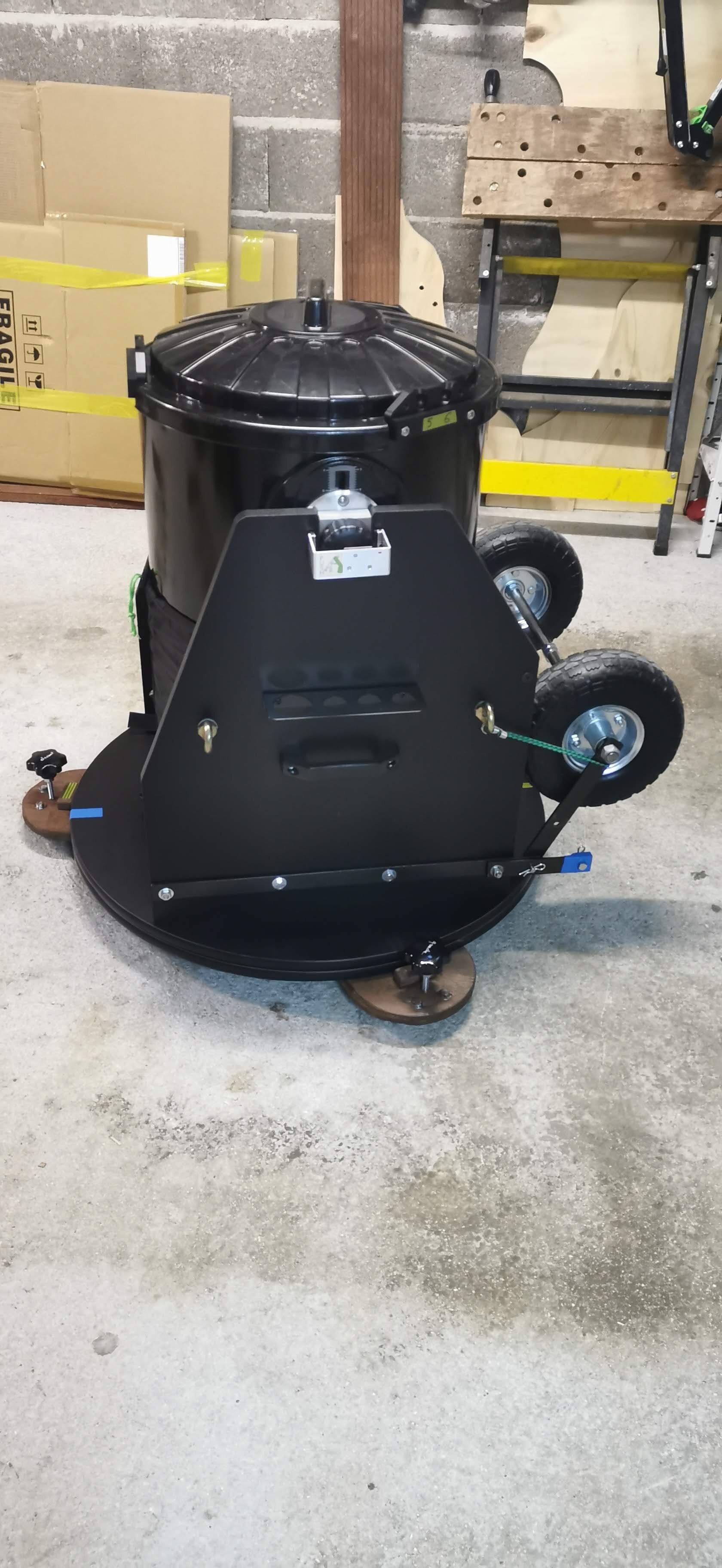

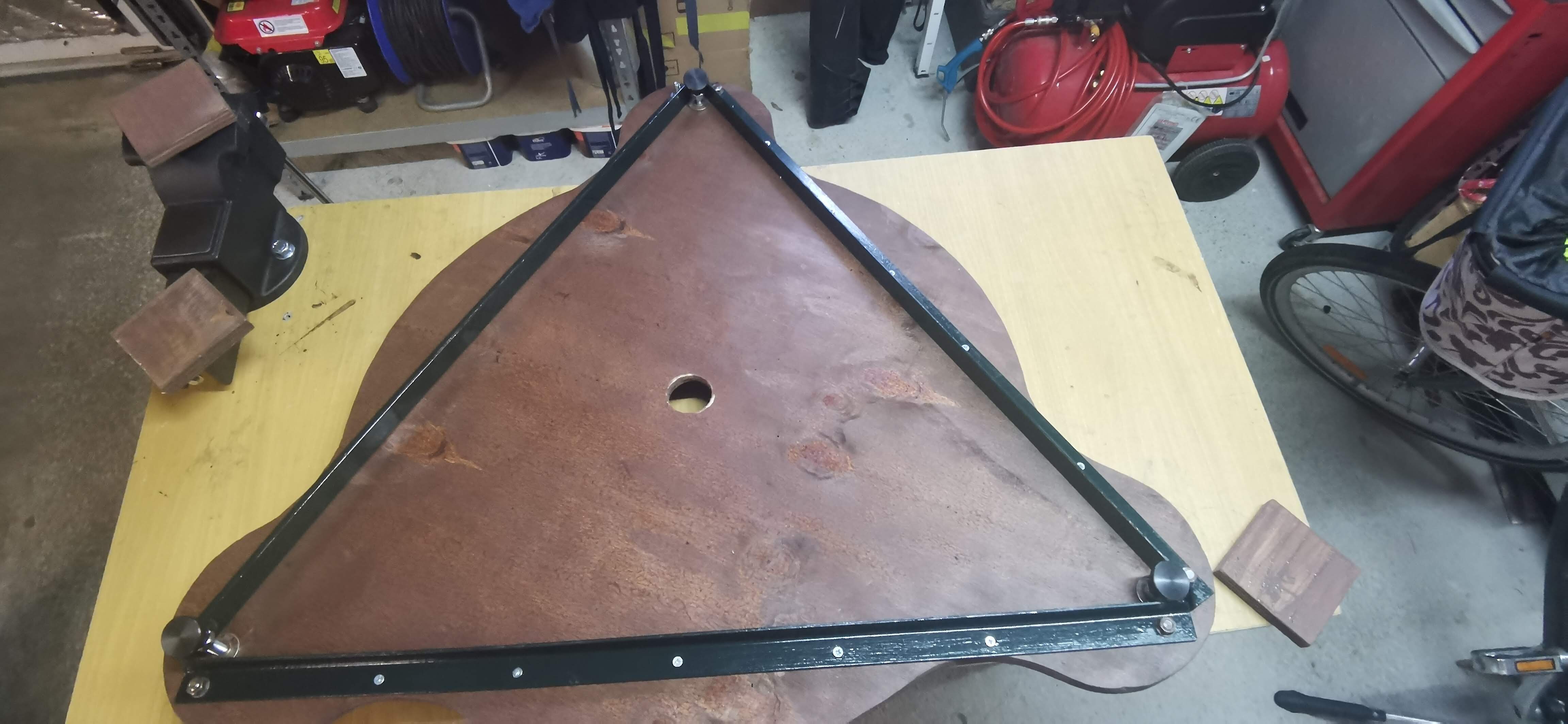

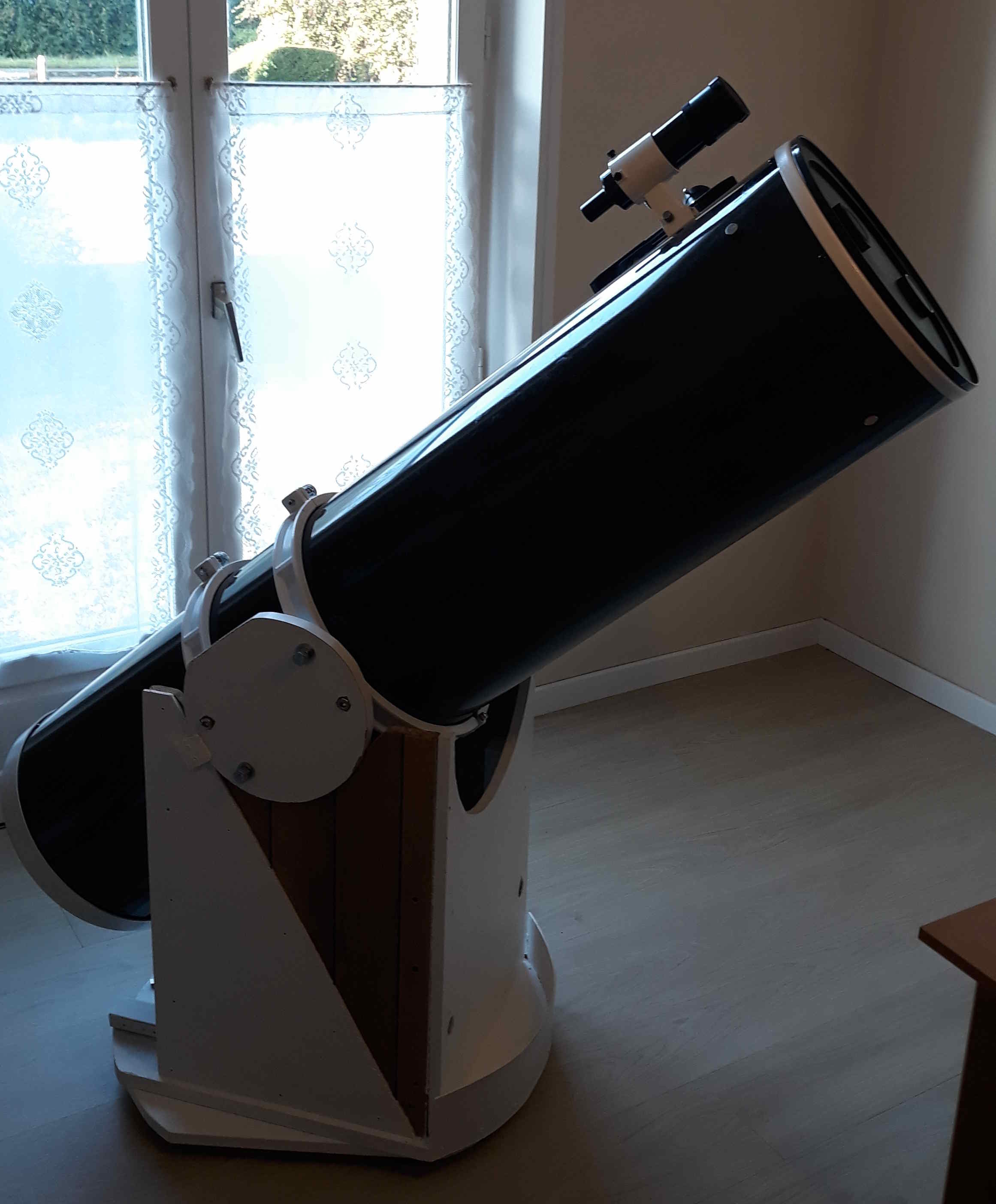

je viens d'installer ce Push to de chez Romer sur mon GSO 16".
J'ai bricolé un support,  sur vérins mécaniques, pour mettre le Dob (65kg) de niveau.
 Il est top, agréablement surpris sur la précision de ce PushTo.
Je n'ai pas eu le problème de coupure de batterie, j'ai utilisé une batterie de téléphone, je laisse la petite led ouverte, nickel.

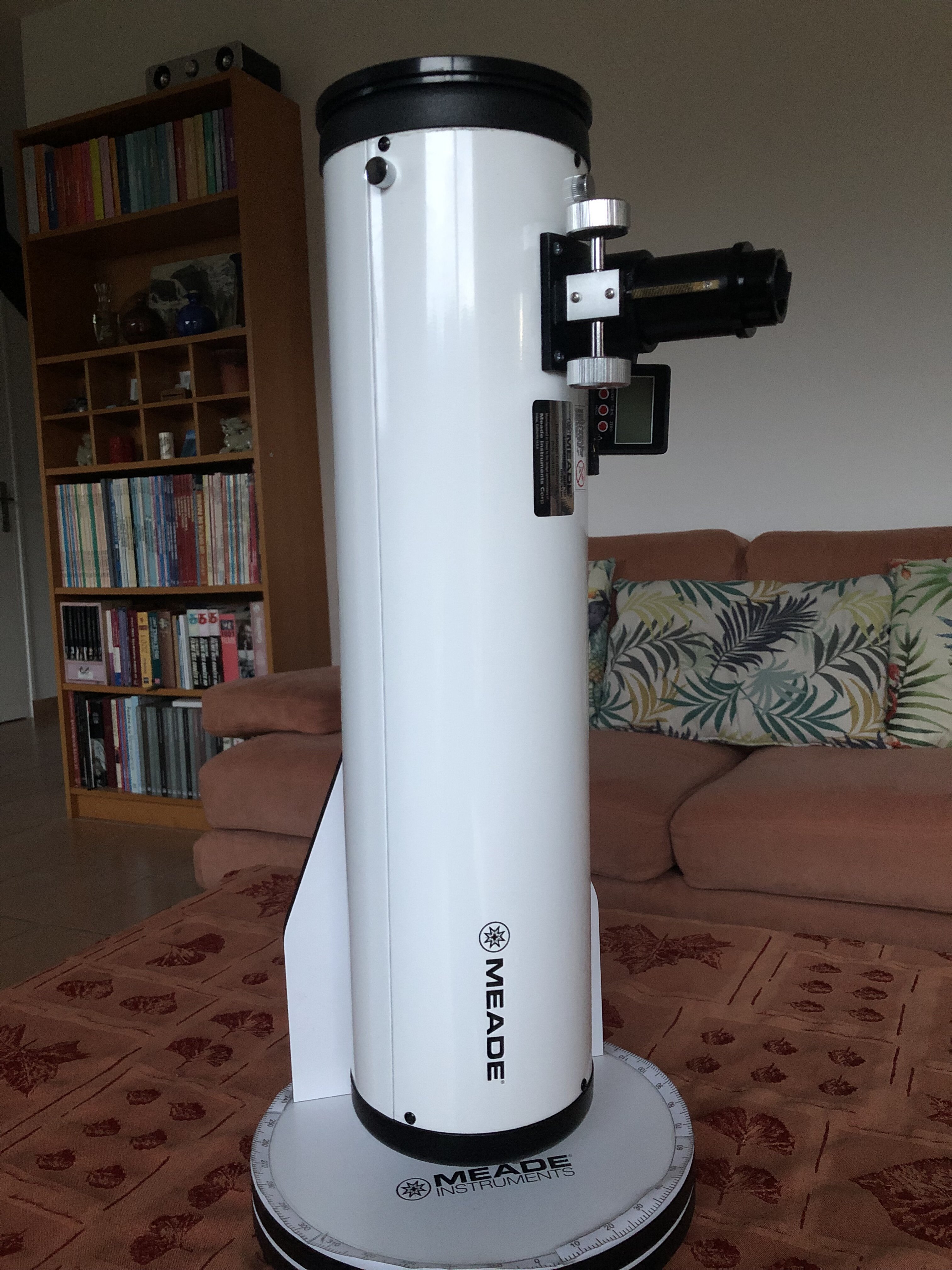

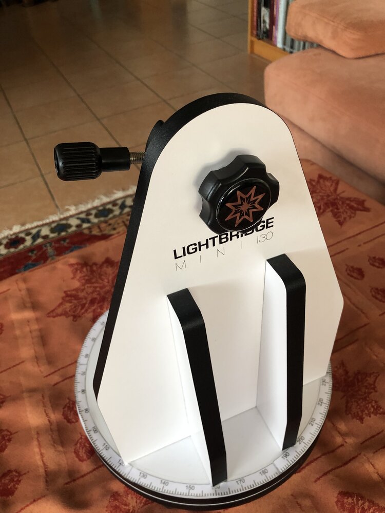

je trouve ce système ez push  to de chez Romer Optics extrêmement intéressant.
Merci à srocheri pour sa présentation très intéressante.

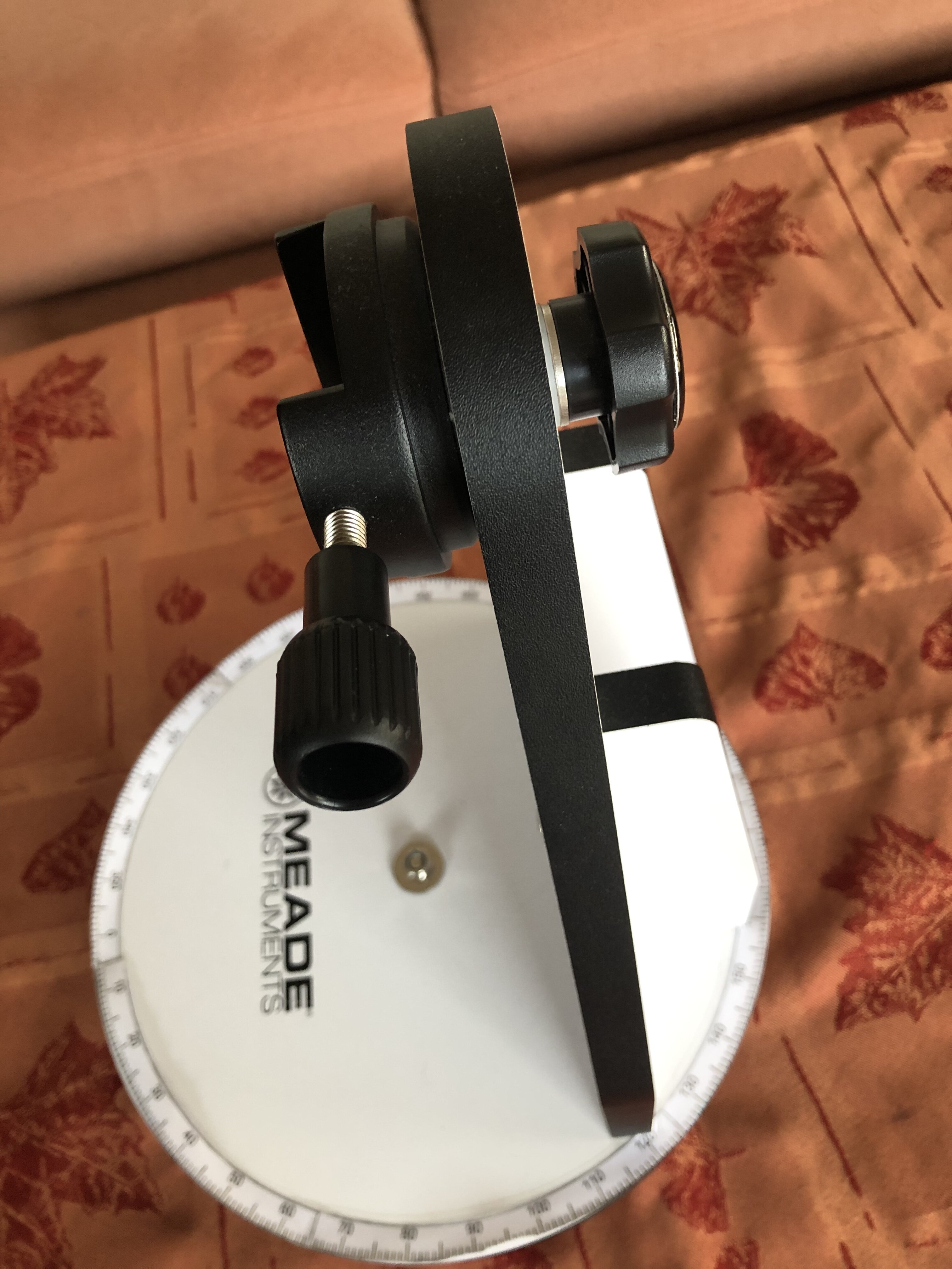

Je possède un petit dobson lightbridge 130 de chez Meade : à votre avis est ce possible d’adapter ce système sur mon dobson. Il est indiqué que les Lightbridge sont incompatibles (sans doute les grands)
Mais en bricolant serait ce possible ?
Merci d’avance.
Et bon ciel
Bonjour @Craney56, le problème principal c’est la hauteur de passage du tube sur la base, sur ta photo le système va se fixer à la place de ton écrou frein. Je te joins une photo pour comprendre, mais si tu bricole un peu tout est possible. Sur le Stargate il me reste juste 2 mm, mais j’ai diminué la hauteur du système d’origine.
Salut Steph ;)
C'est une solution, peu pratique pour le centrage précis, je pense ;)
il y a 44 minutes, macfly51 a dit :
Garde tes 33€.... tu paieras une mousse au NCN ;)
Je vois que tu ne perds pas le nord ! :D
Il va faire soif l'été prochain :laughing:
Bonjour @Craney56
Je pense que c'est possible.
Le capot en alu ou est fixé le système électronique fait 93 mm de long. As tu assez de place pour le fixer sur la base et sur le montant d'altitude ?
Pat
PS: Tout à fait Denis, je ne pensai plus à cela. J'avais triché pour le mien aussi.
Merci  @Le Den Pour ta réponse
je pense que pour l’azimut il n’y aura pas de problème mais pour l’altitude je ne suis pas sûr.
pour @Patcubitus merci aussi la largeur ne pose pas de problème mais quelle est la hauteur du support. J’ai 40 mm de dispo une fois le tube installé sur la base du rocker.
Et il est vrai que ce n’est pas très cher . Si ça ne marche que pour l’azimut ce sera quand même ça de bien. Actuellement j’ai un inclinomètre sur le tube et pour l’azimut je me débrouille avec un cercle de coordonnées .

il y a 52 minutes, Craney56 a dit :
Tu vas être obligé de tricher un peu.
Il faut que je reprenne les mesures sur le mien et je te tiens au courant demain. Mais il va falloir bidouiller, de mémoire.

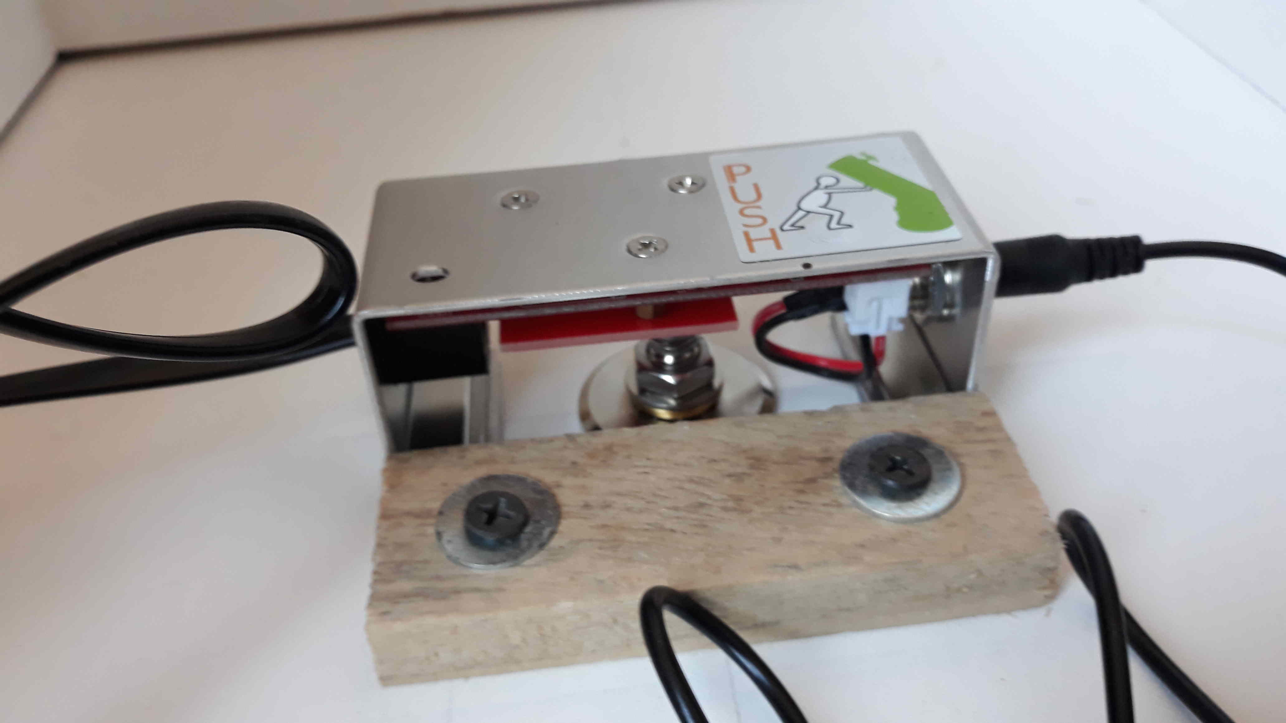

Il y a 18 heures, Craney56 a dit :
J'ai 35 mm de la base du rocker, jusqu'au tube, une fois penché, bien sûr.
J'ai donc été obligé de modifier le système pour l'adapter, avec un hauteur de 33 mm, en coupant également la vis qui sort du rocker, pour pouvoir gagner le plus possible en hauteur.
Il faut être un peu bricoleur quand même !
Pat
il y a 7 minutes, Patcubitus a dit :
Bonjour tout le monde :laughing:
Pat
Bonjour à tous et merci à @Patcubitus pour ta réponse :  j’ai 40mm : ça devrait marcher. Pour l’altitude je vais peut être tenter le coup, on verra bien d’autant que j’ai l’intention de monter en gamme au milieu de l’année 2022. J’ai découvert  avec désagréments l’augmentation des prix début  octobre puis fin novembre : je pense que c’est lié au transport : pour l’UL14 que je vise : il est passé de 2710 € à 2850 € en octobre et à 3090 € ces jours ci…
en attendant, je vais commander ce kit même si Éric de Romer.Optics m’a confirmé que c’était incompatible (réponse très rapide et très sympa).

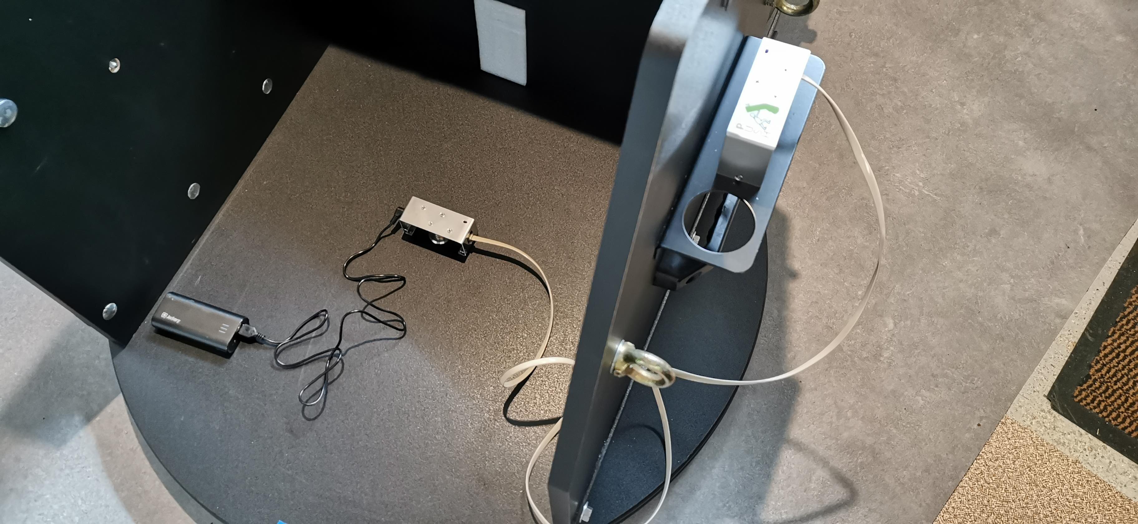

Bonjour, suite aux images de @Philippe54, je vous informe que depuis quelques temps j’ai viré mes pieds réglables qui me gênaient au transport et qui me faisaient perdre de la hauteur, et j’ai confectionné une série de cales de 50x50 mm de 1 à 5 mm d’épaisseur et je met la base de niveau 2 à3 fois plus vite qu’auparavant.
