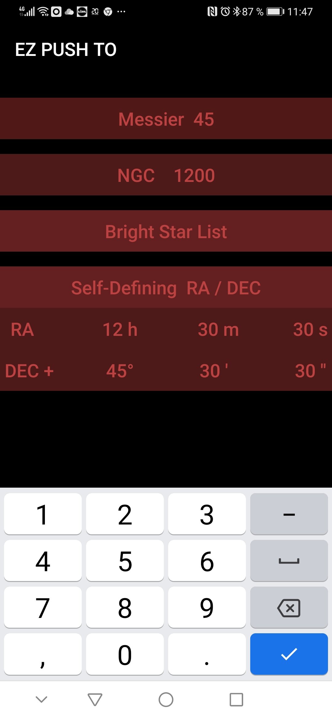

J'ai le Hershel 400 sur mon Skysafari et je les cherche en entrant leurs numéro NGC, dans l'EZ Push To.

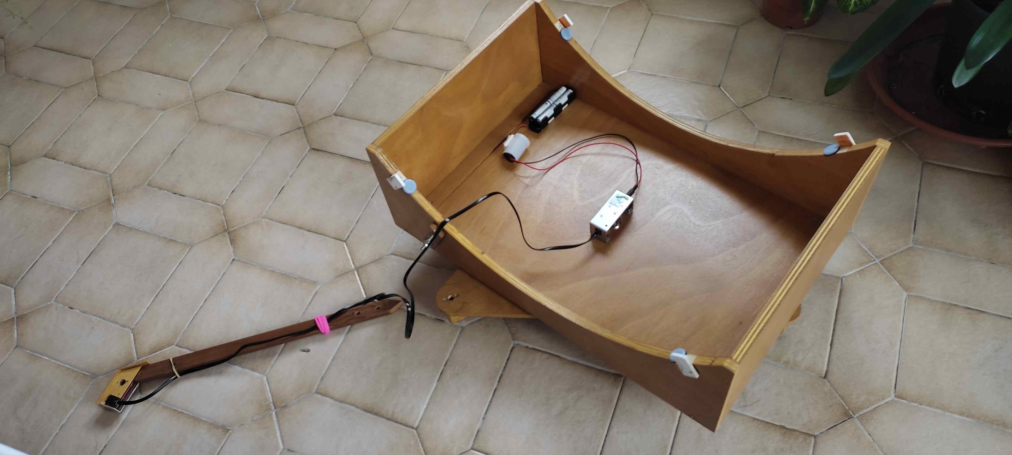

Coucou à tous,
je ne viens pas fréquemment sur le site. désolé...
Mais la une petite mise à jour est possible. J'avais au début du post parlé de ce push to que j'avais adapté sur un 300 sky watcher avec rocker maison.
J'ai durant cette année enfin passé le cap de virer le tube métal et refaire aussi un rocker plus présentable, moins lourd et qui passe dans un coffre de corolla...

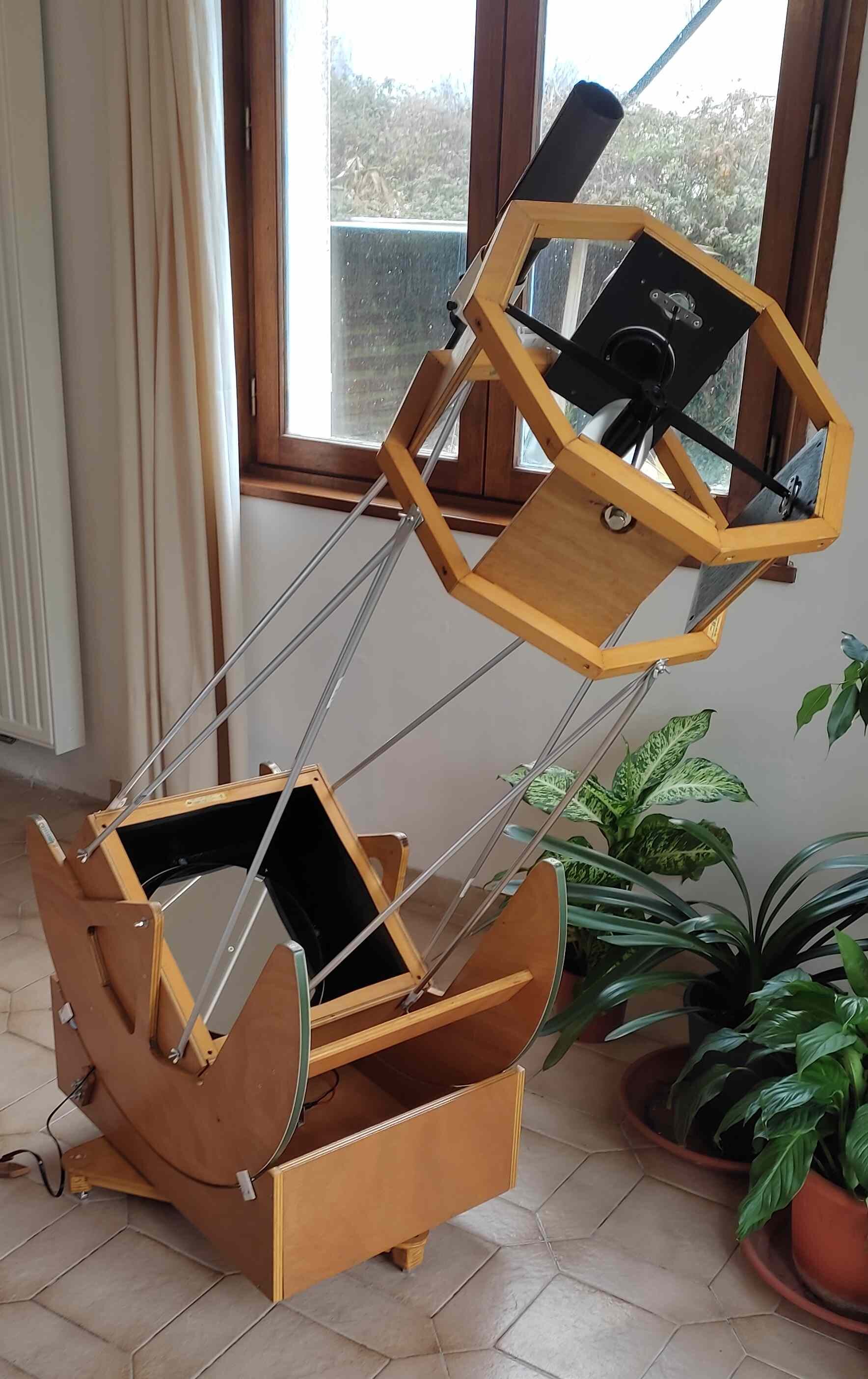

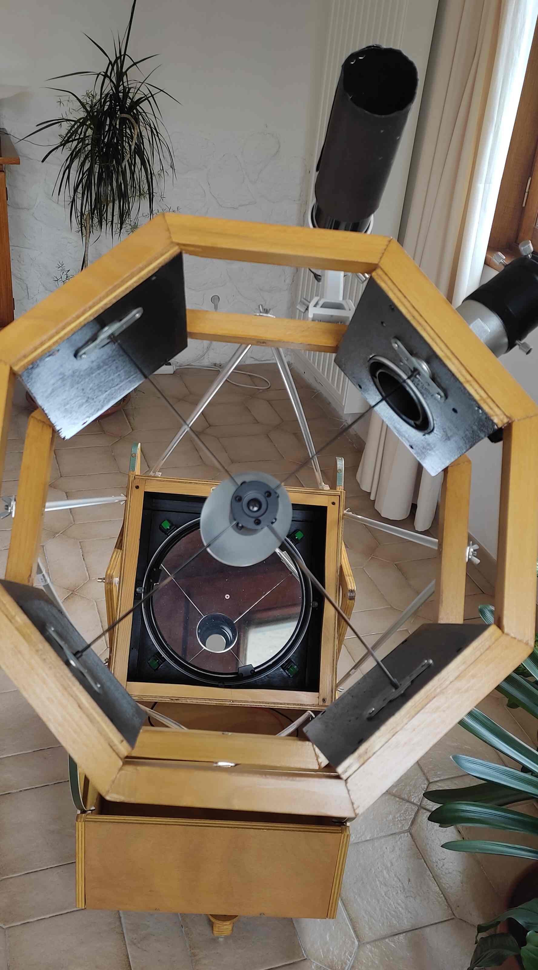

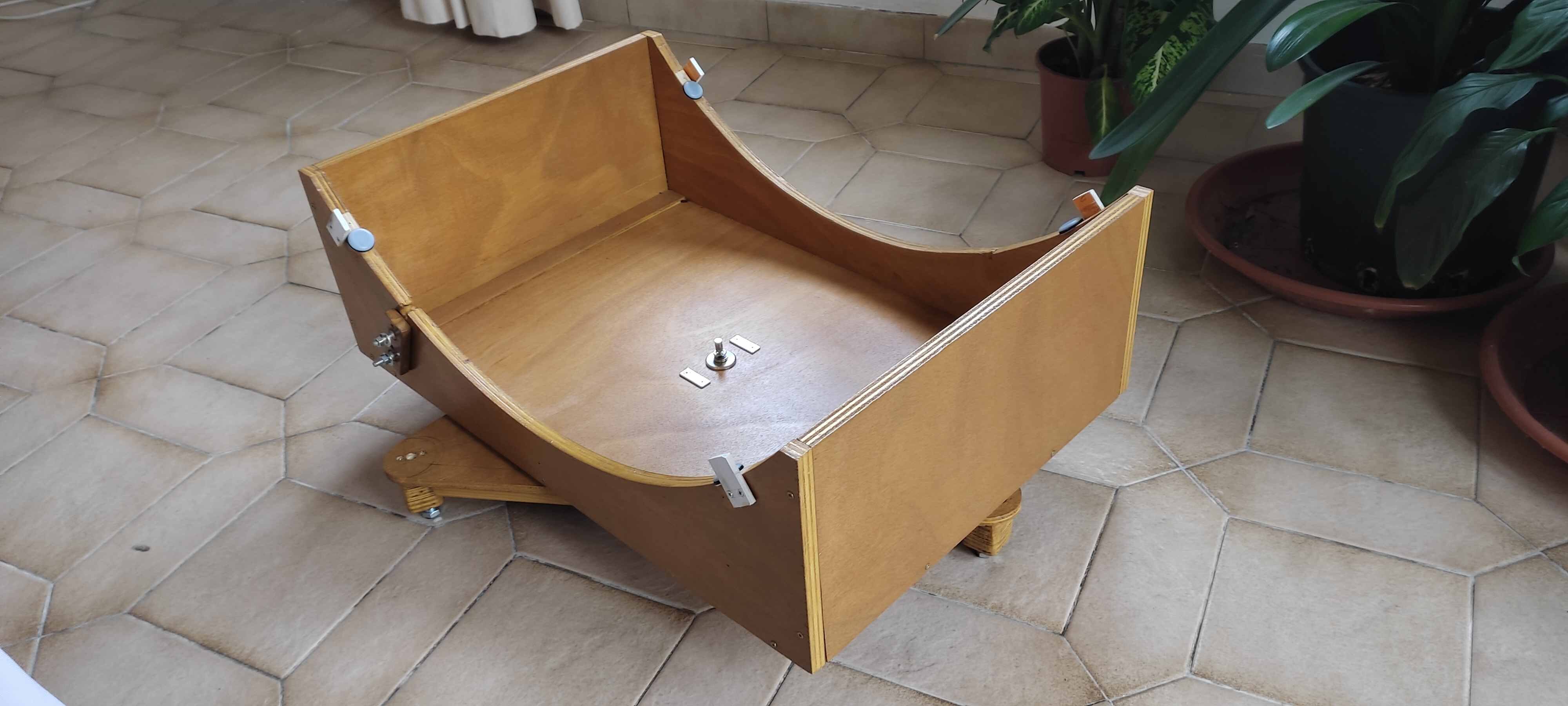

J'ai donc conservé le barillet (et son support), l'araignée et le secondaire, le porte-oculaire et le chercheur. (un gros merci a Kevin qui ne lira certainement pas ceci mais le citer est important vu son coup de main...). Je vous mets ci-dessous quelques photo dans l'ordre du montage, avec le système push to intégré.

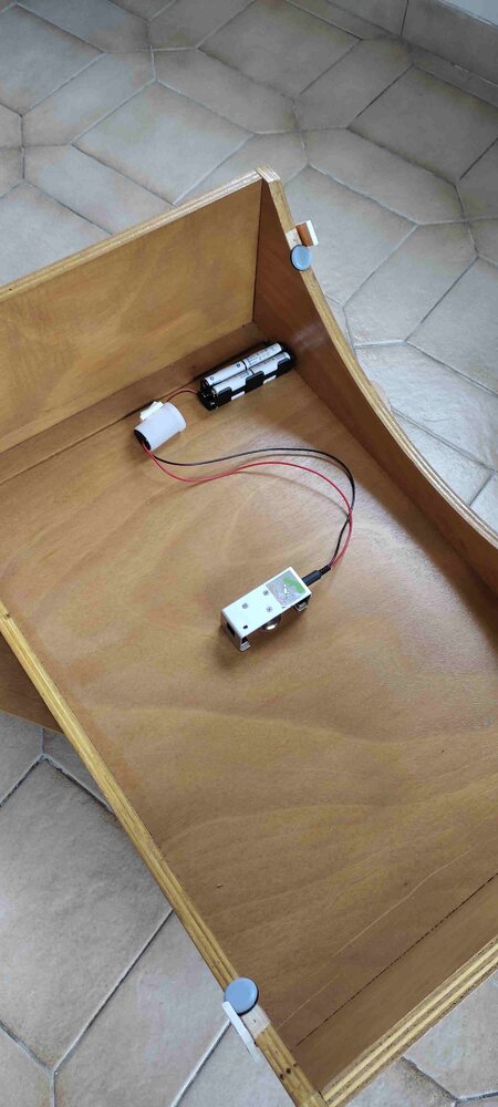

L'embase, on voit l'aimant sur la tete de l'axe d'azimuth qui sert pour l'encodeur:
J'ajoute ensuite l'encodeur d'azimuth, avec la batterie et l'interrupteur:

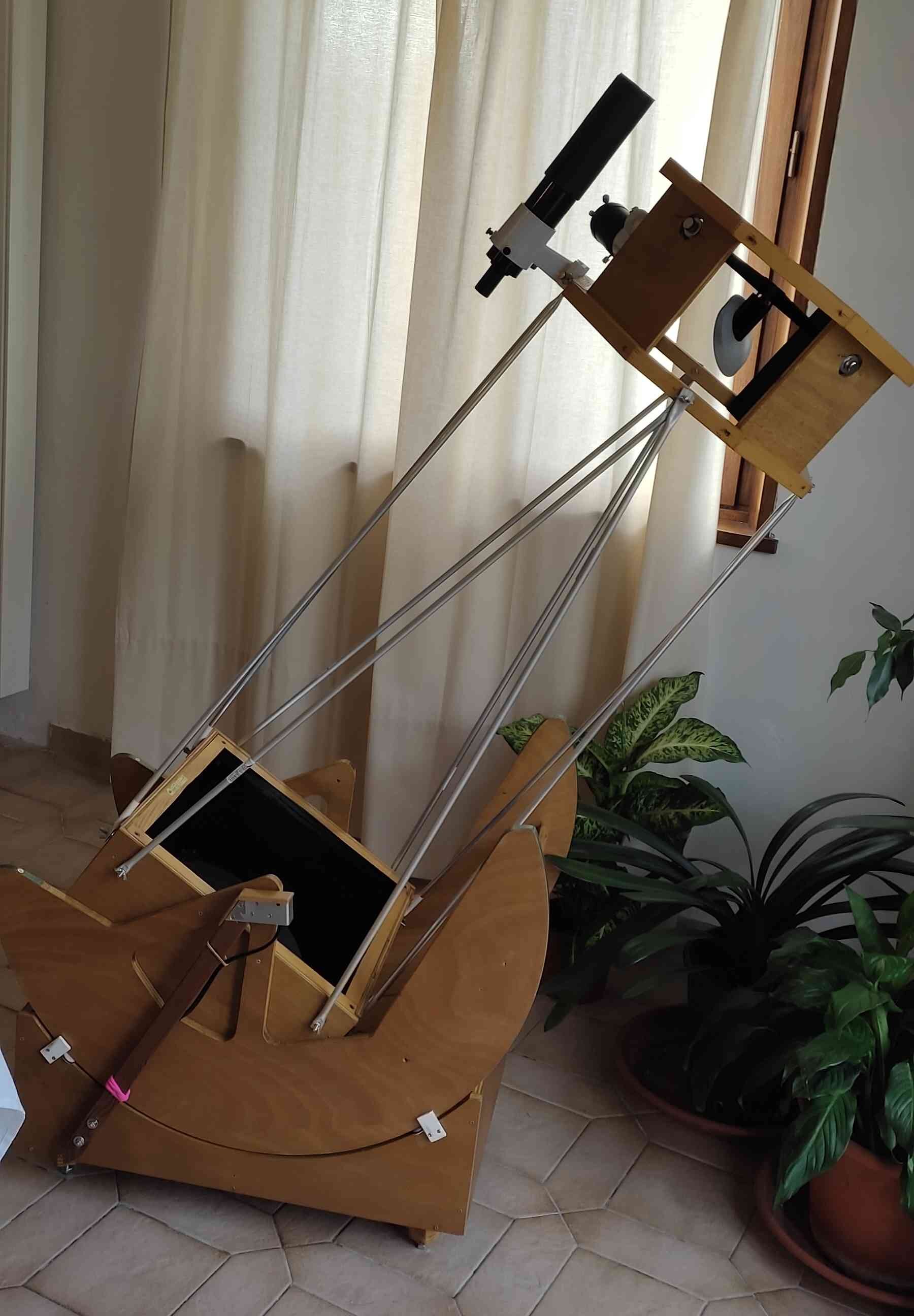

Je branche l'encodeur de hauteur et le laisse en attente sur son mat :

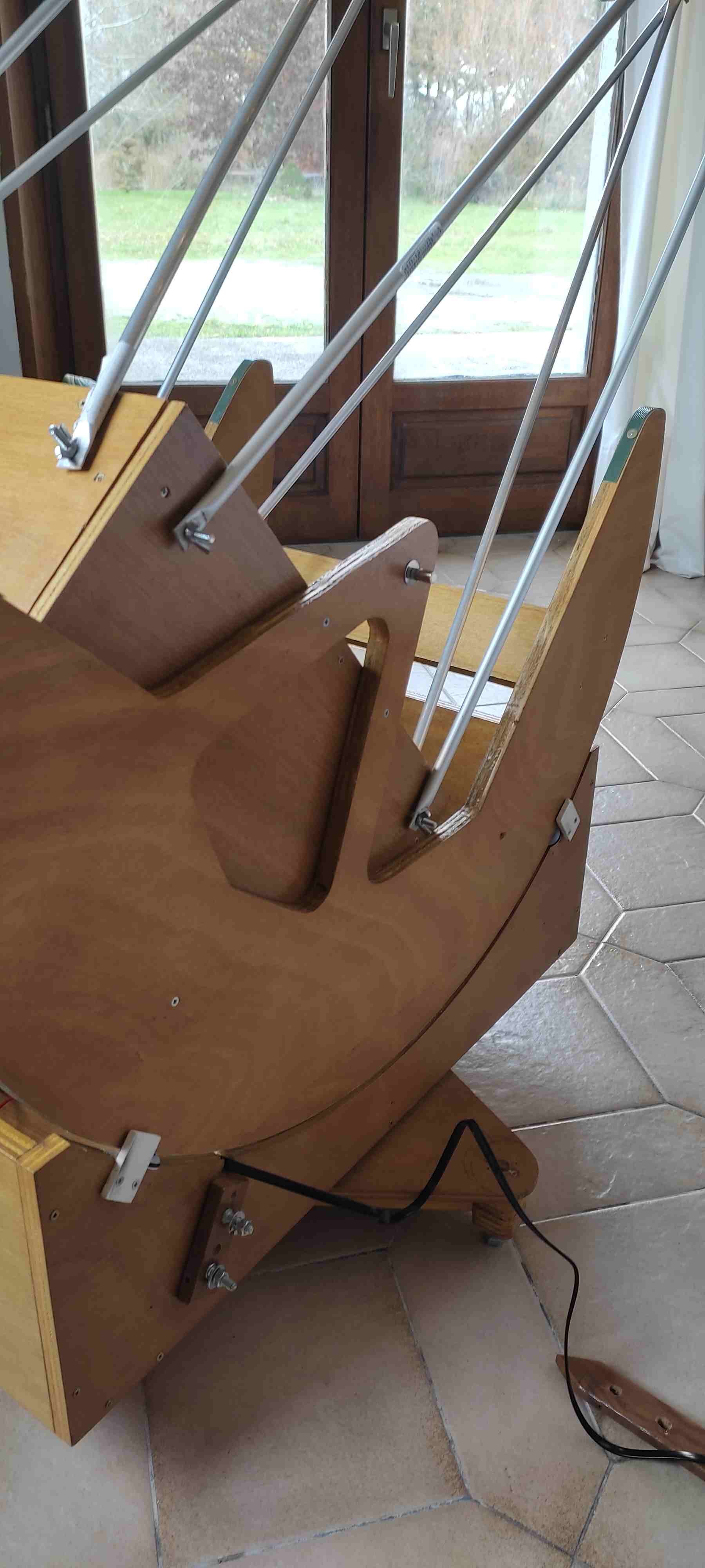

407893412_3_embaseetencodeurs.thumb.jpg.cd33b52f105edd44be0556273a818285.jpgJe pose dessus le rocker mon tube nouvelle version:

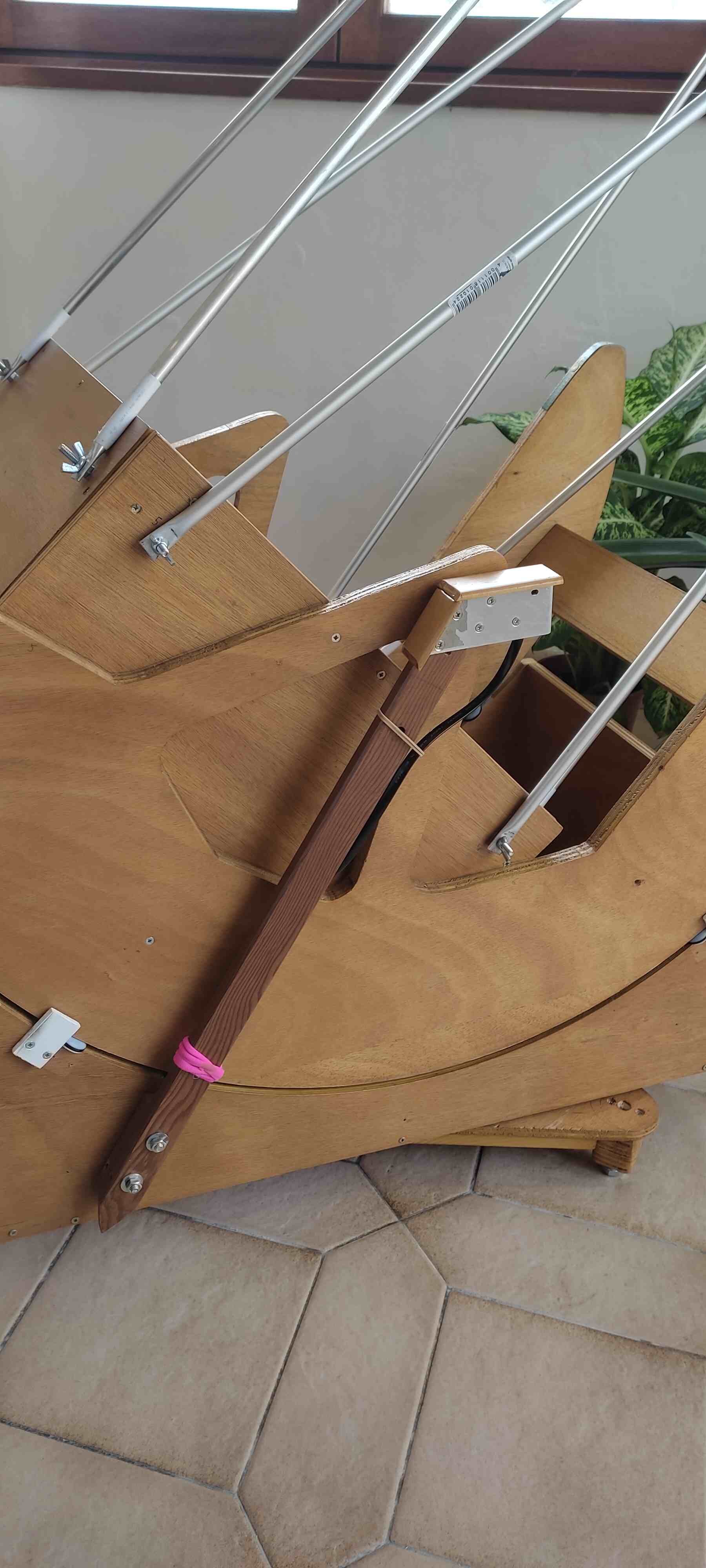

La sur le profil on voit l'aimant en bout d'axe pour l'encodeur de hauteur:
Je pose le mat et son encodeur pour la hauteur:

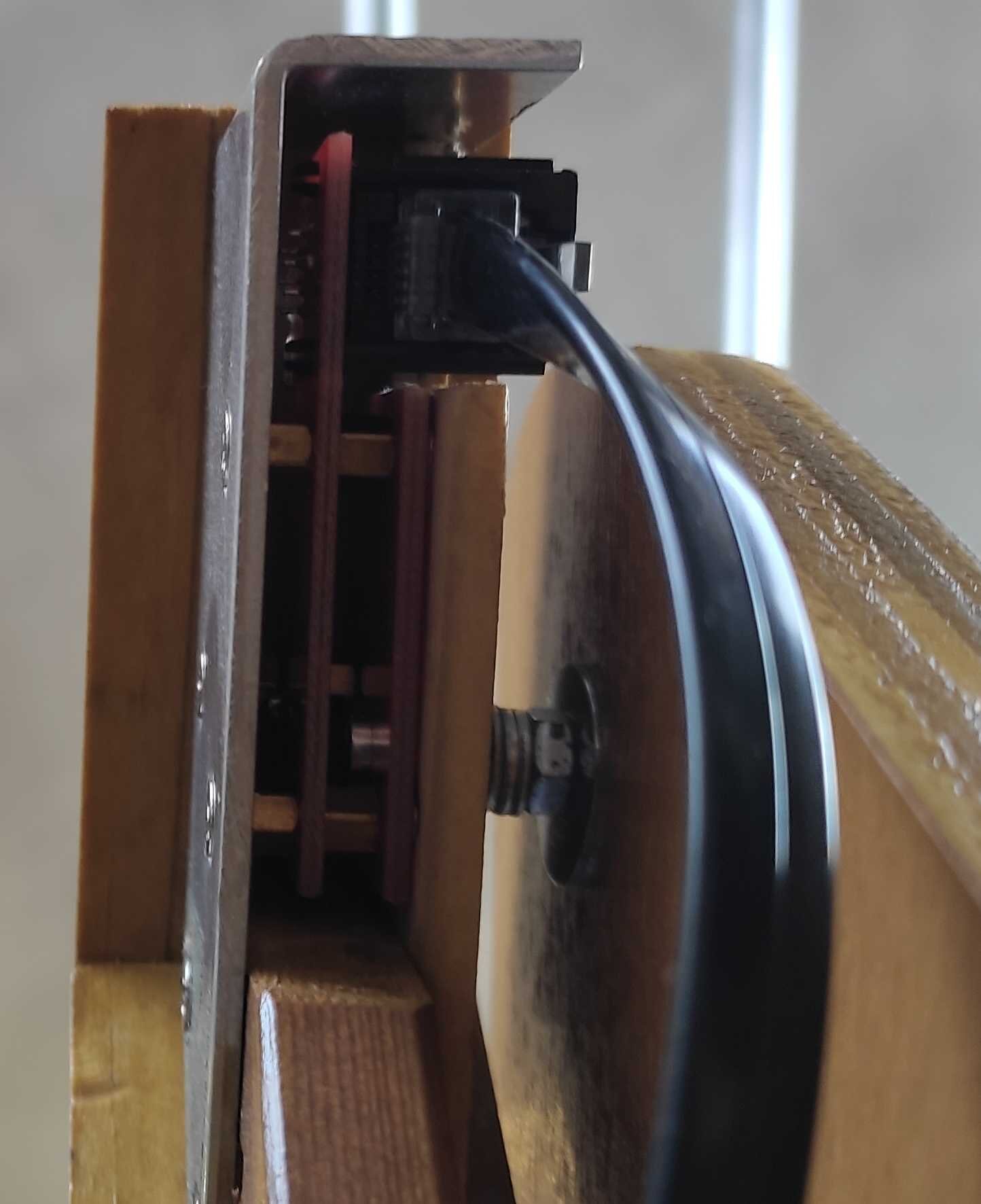

Vue de dessous de l'encodeur de hauteur:
et voila !
merci à ma puce pour son élastique à cheveux qui tient fort bien le cable...
Une vue de l'intérieur au cas ou ça vous dit:
Bon ça reste du bricolage du dimanche, les finitions ne sont pas les meilleures c'est sur, mais ça fonctionne et c'est génial.
