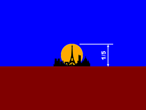

La Tour Eiffel
 image.png.a1be51da8abb3db7d7f8f8237618f176.png Image souhaitée image.png.b1820b97d4a6fb78d9e7670b134e4d9b.png
La Tour Eiffel fait 324 m de haut.
=> Il faut se placer à 110 x 324 = 35 640 m  36 km de la Tour Eiffel.
Il y a peu d'endroits où se placer pour réaliser un tel cadrage. J'en donne ici quelques-uns.
Si le boitier est un Plein Format, son capteur fait 24x36 mm. On veut que le Soleil occupe 1/5=0,20 de la hauteur de l’image, en mode paysage (donc sur le petit côté du capteur = 24 mm) :
=> Focale = 110 x 0,20 x 24 = 528 mm  500 mm
Avec un APS-C et la même focale, le Soleil occupera environ 1/3 de la hauteur de l'image.
