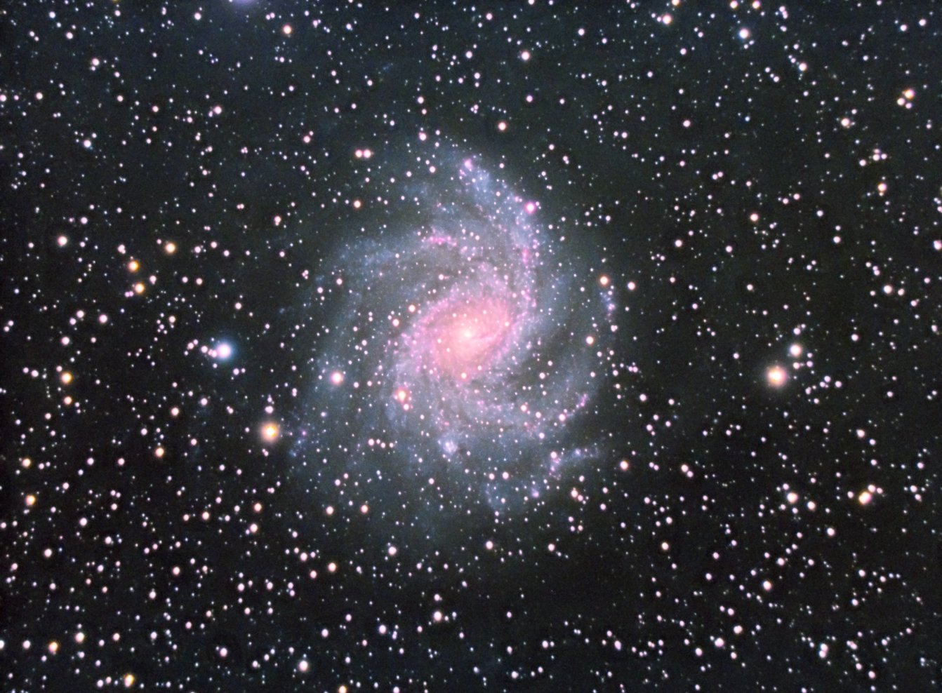

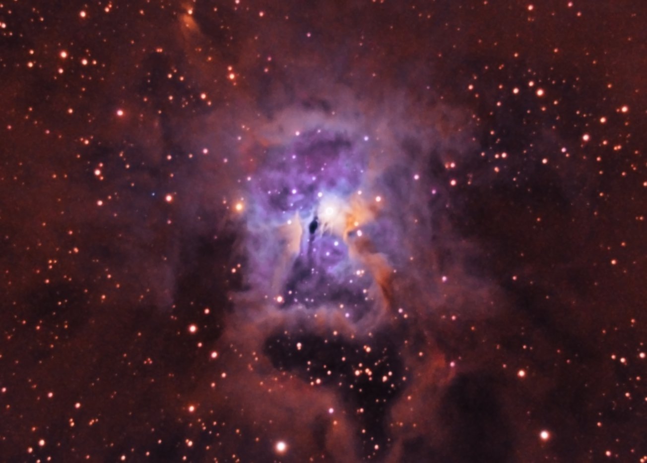

Je vous soumets 2 sujets pris au C8 + Eq6R + Atik infinity couleur.
NGC 6946 : Galaxie du feu d'artifice en 30 x 300'' (2.5h) bin 1
NGC 7023 : Nebuleuse de l'Iris en 53 x 300'' (4.4h) bin 1
Je suis débutant en astrophoto et j'aimerai avoir vos commentaires ou conseils pour améliorer ma technique.
Merci beaucoup !

Non non, ce n'est pas si mauvais. Je trouve qu'il y a une peu de lenteur sur le forum en ce moment ;)
Beaucoup de signal sur tes deux images, mais je trouve les couleurs de l'Iris trop flashies !
Salut !
y’a du signal bravo ! Pour un début la partie acquisition a l’air très bien maîtrisée
cote traitement la 1 ère a trop de vert
la seconde trop de rouge 😁 et effectivement t as eu la patte un peu lourde sur la saturation
avec quoi traites tu tes images ?
Bonjour,  j'utilise Pixinsight, mais j'ai un gros handicap, je suis daltonien... Je vais essayer d’améliorer en suivant vos directives ! Voici déjà l'iris (d'un daltonien).

Moi aussi je débute en photo et je sais qu'on a tendance à un peu trop pousser les traitements; je pense que c'est le cas pour tes 2 images.
L'Iris est une nébuleuse à tendance bleue, entourée de nuages obscurs assez grands. Le C8 mériterait un réducteur 0.63 pour réduire la focale et donc agrandir le champ pour faire apparaître ces nuages même s'il sont difficiles à traiter.
Daltonien, sans aide, tu vas avoir des difficultés en photo couleur; tu pourrais tenter le Halpha qui a aussi beaucoup de charme mais qui s'adapte mieux hélas à un camera monochrome.
Michel
Conseil pour les couleurs : j'ai toujours eu des soucis pour étalonner mes couleurs, mais j'ai découvert avec Siril l'étalonnage par photométrie, ça fait des merveilles! 🙂
La V2 est très belle ☺️
Oui pixinsight a un process permettant d étalonner Les couleurs par photométrie.
il faut d’abord aller dans
Script/imageanalysis/imagesolver
afin d intégrer à l image les coordonnées de l’objet
puis appliquer le process : «photometriccolorcalibration » en récupérant les coordonnées dans l’image
attention il faut travailler sur image linéaire sinon ça ne fonctionne (quasiment) jamais
Ok, je vais essayer. Au sujet de la calibration par photométrie, est ce que tu peux m'expliquer comment cela fontionne. Le logiciel travaille pixel par pixel pour lui donner la bonne couleur au alors est que qu'il joue sur l’histogramme de chaque canal ?

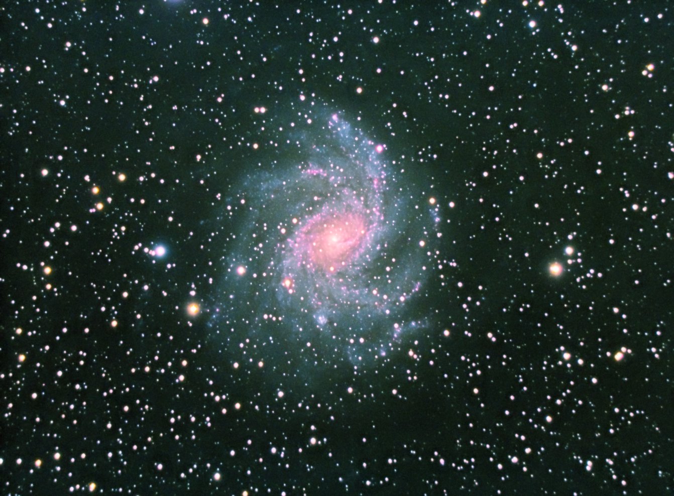

Bonjour, je vous propose une version probablement moins verte du Feu d'artifice. La correction va t'elle dans le bon sens ?
A ce sujet, je me demandais comment renforcer sous pixinsight la teinte orangée du cœur des galaxie en jouant uniquement sur le R G ou B ? Une idée1025020523_NGC_694630x300(2.5h)bin1version2.thumb.jpg.c9f0d83bd8b43bfcdaad122b802425a1.jpg?
