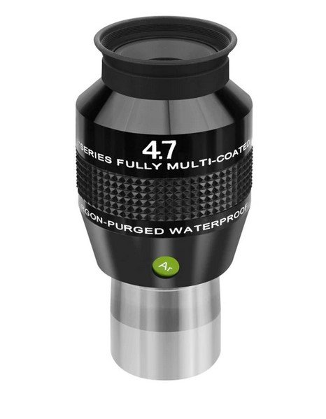

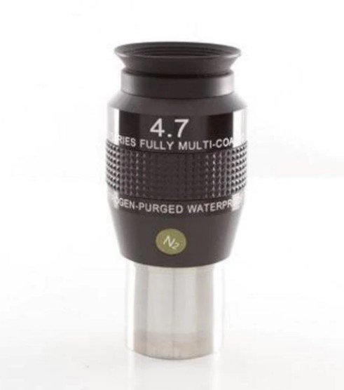

parfois, certains astrams posent la question d'acheter un oculaire Explore Scientific (ES) directement en Chine, obligé de citer Aliexpress.
en allant voir de plus près , ça n'est pas tant la différence de prix que j'ai remarqué, mais constaté qu'il y a deux versions d'oculaires :?:
- une version avec gaz Argon (Ar), que l'on trouve habituellement dans nos boutiques préférées, ainsi que sur le site de ES (mais aucun en N²),
- une version avec gaz Azote (N²) , qu'on retrouve justement dans les catalogues aliexpress, très souvent moins chers !
ceci bien indiqué sur la petite pastille, un exemple  :

du coup, déjà deux questions déboulent :
-  la différence de gaz dans l'oculaire peut-elle avoir une incidence sur la qualité optique de l'oculaire?
-  la différence de gaz dans l'oculaire a-t'elle  une incidence sur la qualité  des observations avec l'oculaire?
