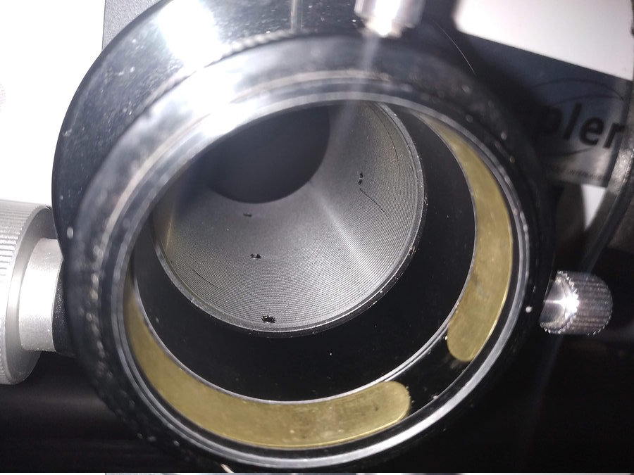

c'est sans doute stupide mais je viens de recevoir un correcteur de coma TS GPU (celui-là https://www.teleskop-express.de/shop/product_info.php/language/en/info/p6706_TS-Optics-GPU-Superflat-2--Coma-Correktor-for-Newtonian-telescopes--4-element.html) et il me semble que je ne peux l'enfoncer dans le tube du Crayford de plus de 30mm...
J'ai un  Kepler 200/800 avec PO Crayford monorail 2". À l'intérieur du tube du PO il y a une sorte de bafflage, ou de filetage qui empêche le correcteur de rentrer  complètement (voir la photo).  J'ai mesuré au pied à coulisse, il ne reste que 48mm environ de diamètre à partir de l'endroit où le bafflage commence.
Est-ce que quelqu'un a rencontré le même problème ?
merci !
Dan
Modifié par danielo

non le correcteur est un cylindre lisse de 2 pouces de diamètre qui doit rentrer complètement dans le PO sur toute sa longueur
Il y a 3 heures, mbnb24 a dit :
Les oculaires de 2" rentrent ?
pas de problème avec les oculaires, la partie de la jupe en 2" est suffisamment courte pour que ça rentre.
Je suis surpris d'être le seul à rencontrer ce problème, il me semble que c'est un setup d'astrophoto très courant ? Soit je n'ai pas les yeux en face des trous 😉 soit mon exemplaire du PO n'est pas conforme ?????
