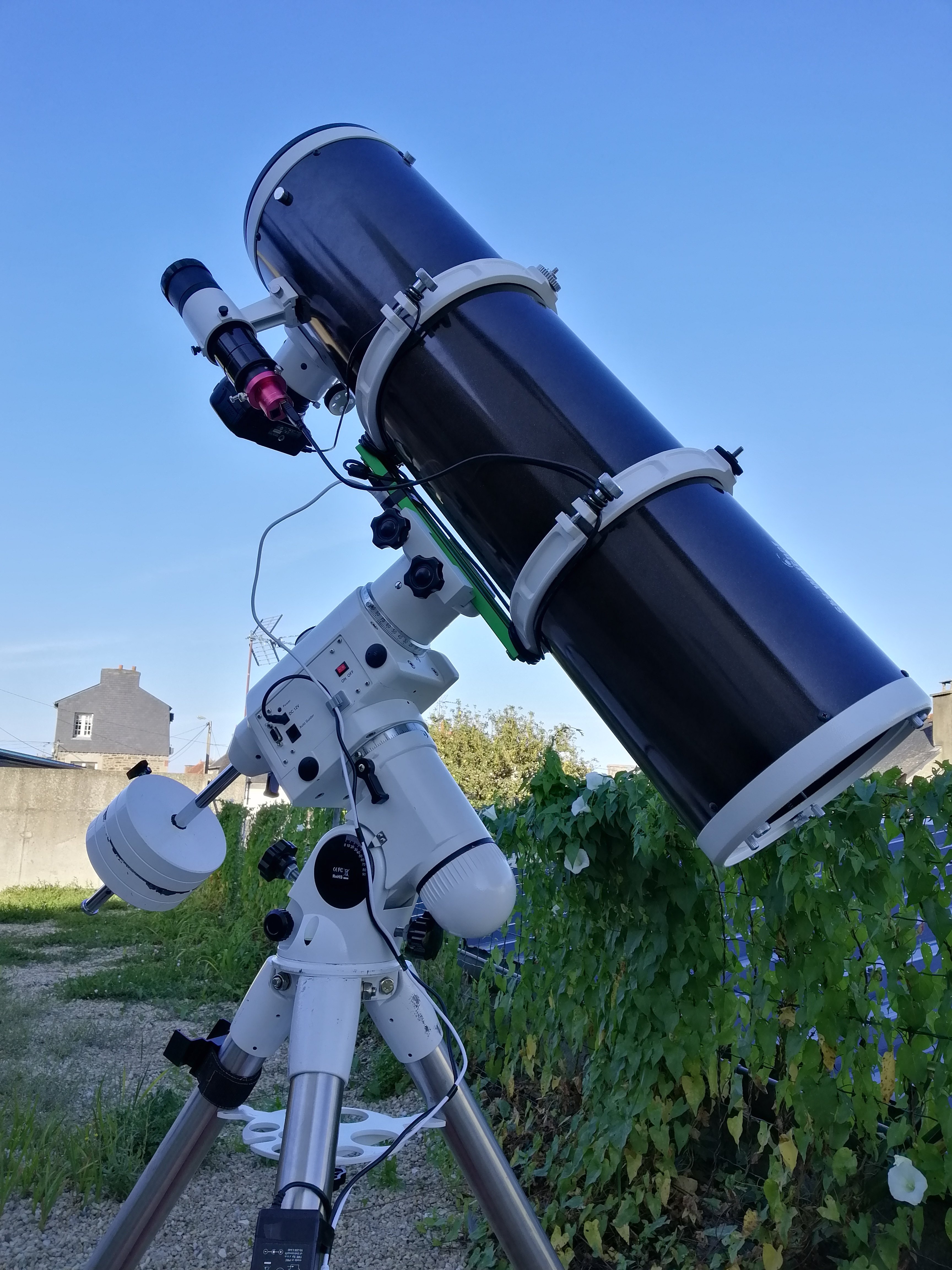

J'ai maintenant acquérit un 200/1000 sur Neq6 Pro Goto avec un Canon Eos 1000D, pour le guidage je l'effectue via mon chercheur 9x50 avec une T7M tout simplement
