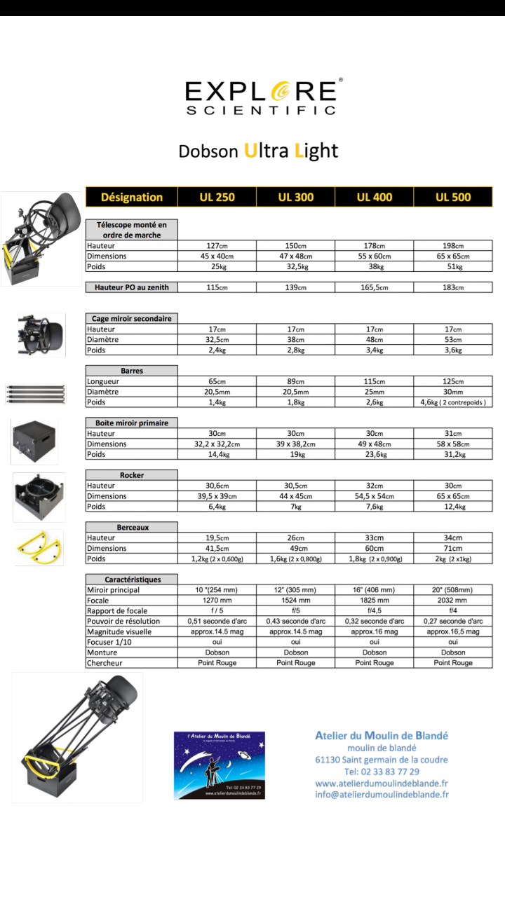

355 (hubble optics) comparé à un ES300
PS: le hubble optics 300mm pourrait rentrer dans le budget en passant directement par Hubble optics?
Modifié par Apollyn
ajout photo
