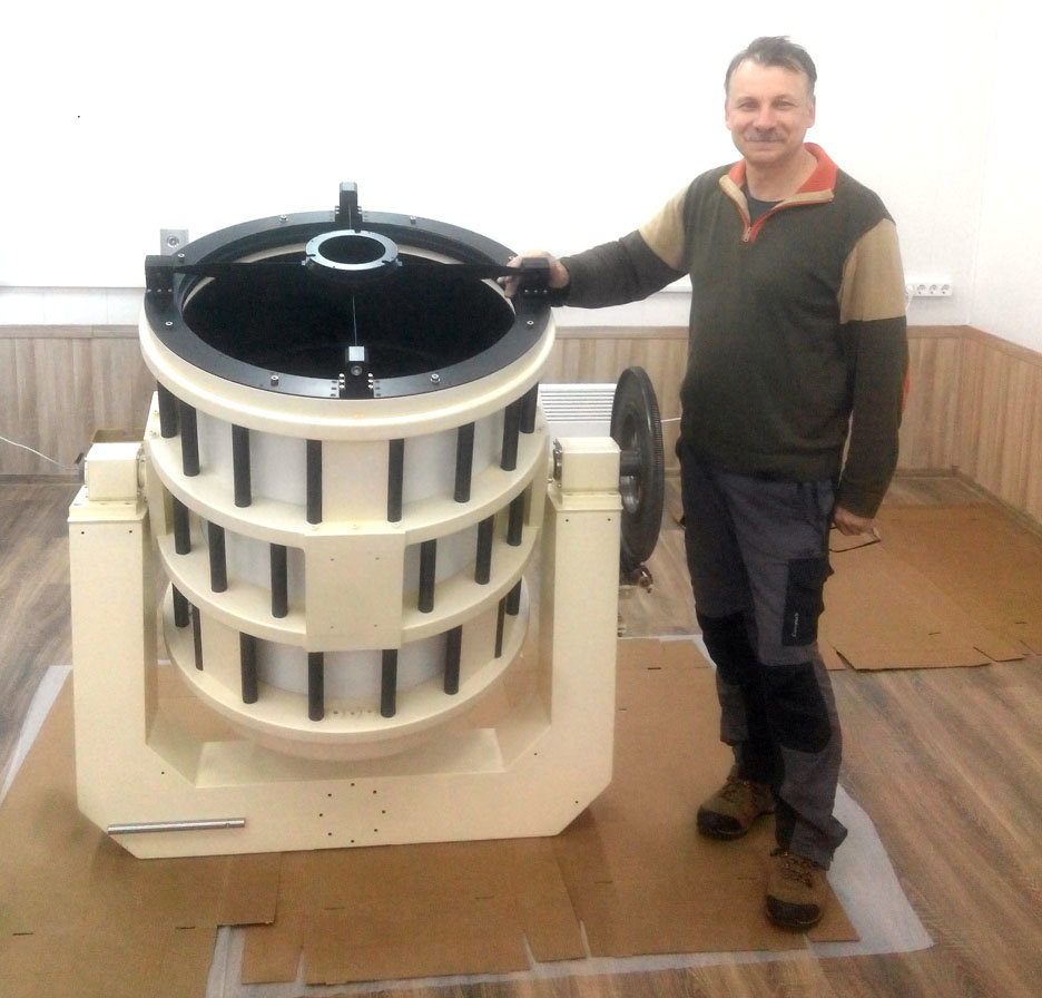

L' instrument (fabriqué par ses soins)  avec lequel Gennady Borisov, le 30 août dernier,  a découvert la comète qui désormais porte son nom

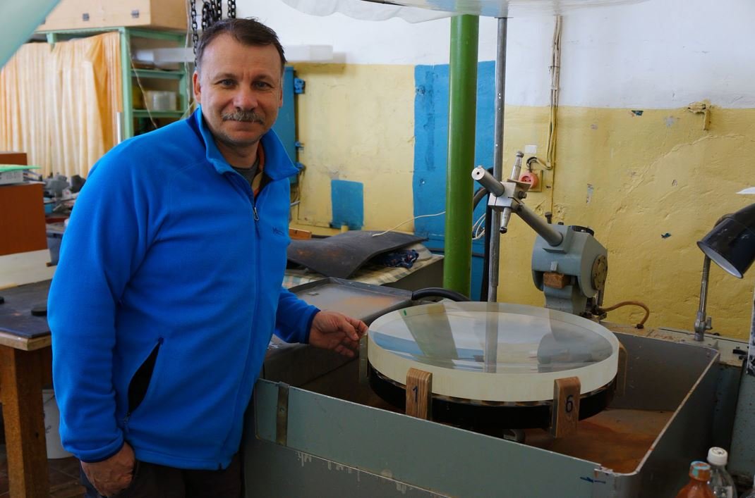

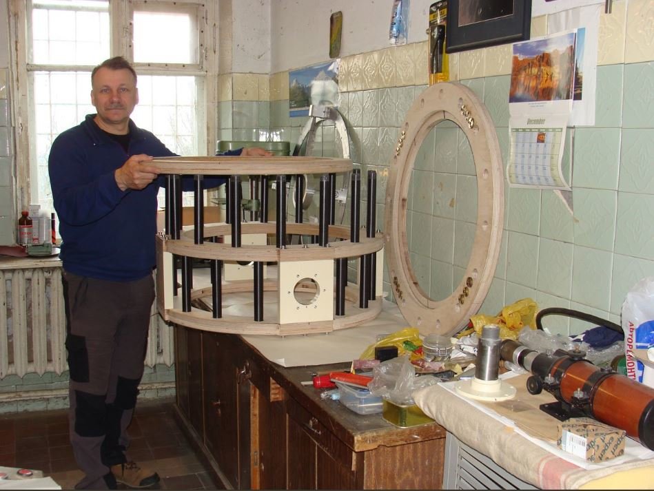

ce gars est clairement très doué, ça ressemble pas à de la récup de chaudronnerie par hasard ?
Voir davantage
En tous cas j'aimerais avoir ce niveau de bricolomania !

Il n'est pas bricoleur, il est ingénieur dans un observatoire, il a donc certainement les compétences professionnelles qui lui permettent de concevoir un télescope "de pointe", et sans doute il dispose de moyens conséquents pour le réaliser.
Il semble au demeurant que le f/D primaire est vraiment très court.
  Le 17/09/2019 à 23:46, nicozv a dit :
Le F/D est tellement petit que sur cette photo, j'ai l'impression de voir déjà la courbure. Je délire ou vous confirmez?
Voir davantage
Je confirme sans savoir, car j'ai la même impression.

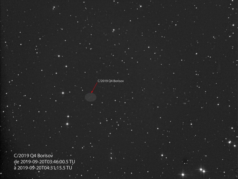

une petite image de ce matin avec mon 10 mètres (Atik 383 sur T200/1000)
entre la Lune, les arbres et l'aube, il fallait viser juste
les coordonnées du JPL et l'astrométrie m'ont beaucoup aidé
les sautes dans l'anim sont dues à des périodes de mise au point
ce n'est pas une belle image, le fond était entre 22000 et 30000 ADU :o
13*210 s en bin 2

Je me demandais quelle pouvait être la formule optique de l'instrument pour arriver à f/d=1.5 sans trop d'aberrations. La seule mention que j'ai trouvée à ce sujet est sur ce forum russe: https://www.fontanka.ru/2019/09/12/088/ qui parle d'un "Hamilton".  Je n'avais jamais entendu parler de cette formule optique, j'ai donc cherché et j'ai trouvé ceci: https://www.telescope-optics.net/catadioptric_telescopes.htm
Si je comprends bien il y a une lentille convergente en entrée de l'instrument et la partie réfléchissante est déposée à l'arrière d'une seconde lentille (probablement celle que l'on voit sur la photo) positionnée à l'arrière.  Ça me semble extrêmement compliqué à fabriquer !
Mais peut-être que M. Borisov ne cherche pas des images parfaites, dénuées d'aberrations mais qu'il cherche surtout un instrument extrêmement lumineux pour débusquer des comètes. J'ai lu quelque part, je ne sais plus où qu'en une seule pose de 60s son instrument détecte la magnitude 20 !
