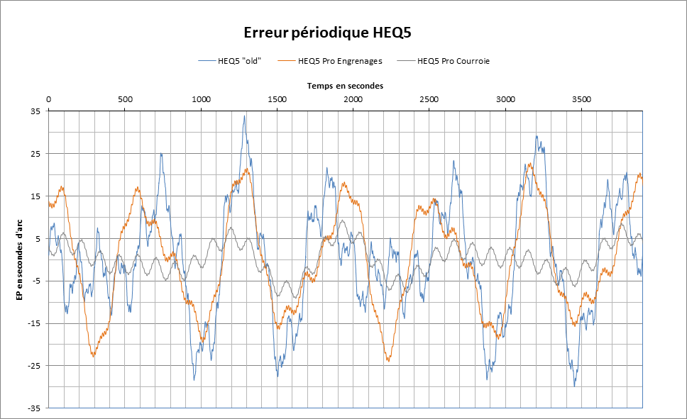

Par exemple, avec une HEQ5, la période de la VSF est de 638 s, et l'amplitude globale moyenne de l'EP est de l'ordre de +/- 15''.

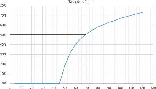

Si tu regardes les périodes de poses de 15 s, tu constateras que l'amplitude d'EP sur ces 15 s est en moyenne de 1.4'' avec un max de 2.2''. C'est le max à utiliser pour respecter l'échantillonnage pur de ton système. Mais avec la débayérisation et l'antimoiré qui vont étaler la lumière des étoiles sur les pixels alentours, on peut élargir cet échantillonnage à 4-5 fois sa valeur nominale, soit environ 7''.
Si on ne veut pas de déchet, le temps de pose max est de l'ordre de 45 s.
Si on tolère 10% de déchet, le temps de pose max est d'un peu moins de 50 s.
Si on tolère 50% de déchet, le temps de pose max est d'un peu moins de 70 s.
Au delà, on aura trop de déchets.

(*) En réalité il faudrait faire ce calcul avec la vraie courbe d'EP relevée sur au moins 5 périodes.
  • Merci / Quelle qualité! 2

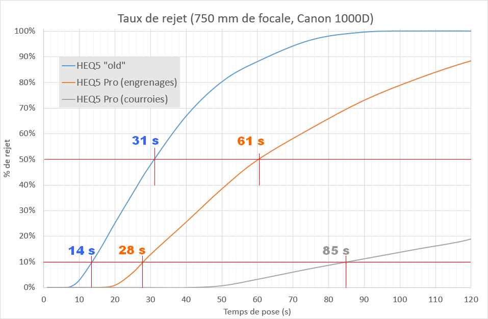

J'ai récupéré les courbes d'EP de 3 HEQ5 que j'ai possédées :
- en bleu = HEQ5 premiers modèles (noires, avec moteurs à courant continu, sans Goto)
- en orange = HEQ5 Pro (blanches, rarement noires, avec moteurs pas à pas, avec Goto)
- en gris = HEQ5 Pro modifiée en remplaçant les engrenages par des courroies
Voici les courbes des taux de rejet, calculées pour 750 mm de focale avec un Canon 1000D :
AVEC UNE TRÈS BONNE MISE EN STATION AU POLE MASTER - ET SANS AUTOGUIDAGE
Le premier chiffre donne le temps de pose pour un taux de rejet de 10% (1 photo ratée sur 10 en moyenne), le deuxième pour un taux de rejet de 50% (1 photo ratée sur 2). Idéalement il faut retenir le premier (10%).
On se rend compte que les anciennes HEQ5 ne permettaient pas des poses supérieures à 15 s environ sans générer d'énorme rejets (on pouvait aller jusqu'à 30 s avec des optimisations sur les engrenages). Comme les poses sont assez courtes, on peut supporter plus de rejet et on arrivait parfois à réussir des poses 60 s.
Les HEQ5 Pro Goto permettent des poses jusqu'à 30 secondes, voire 60 s si on régle bien la monture (bon rodage des roues dentées, remplacement et nettoyage des roulements, changement du graissage, réglage de la pression de la VSF...).
Les HEQ5 modifiées avec courroies permettent de poser raisonnablement jusqu'à 90 s voire en théorie jusque 3,5 minutes, mais sur un tel lapse de temps, d'autres problèmes dégradent le suivi (flexion différentielle, vibrations causées par le vent...). De plus il est préférable de rater de temps en temps une pose de 90 s que souvent des poses de 210 s !
