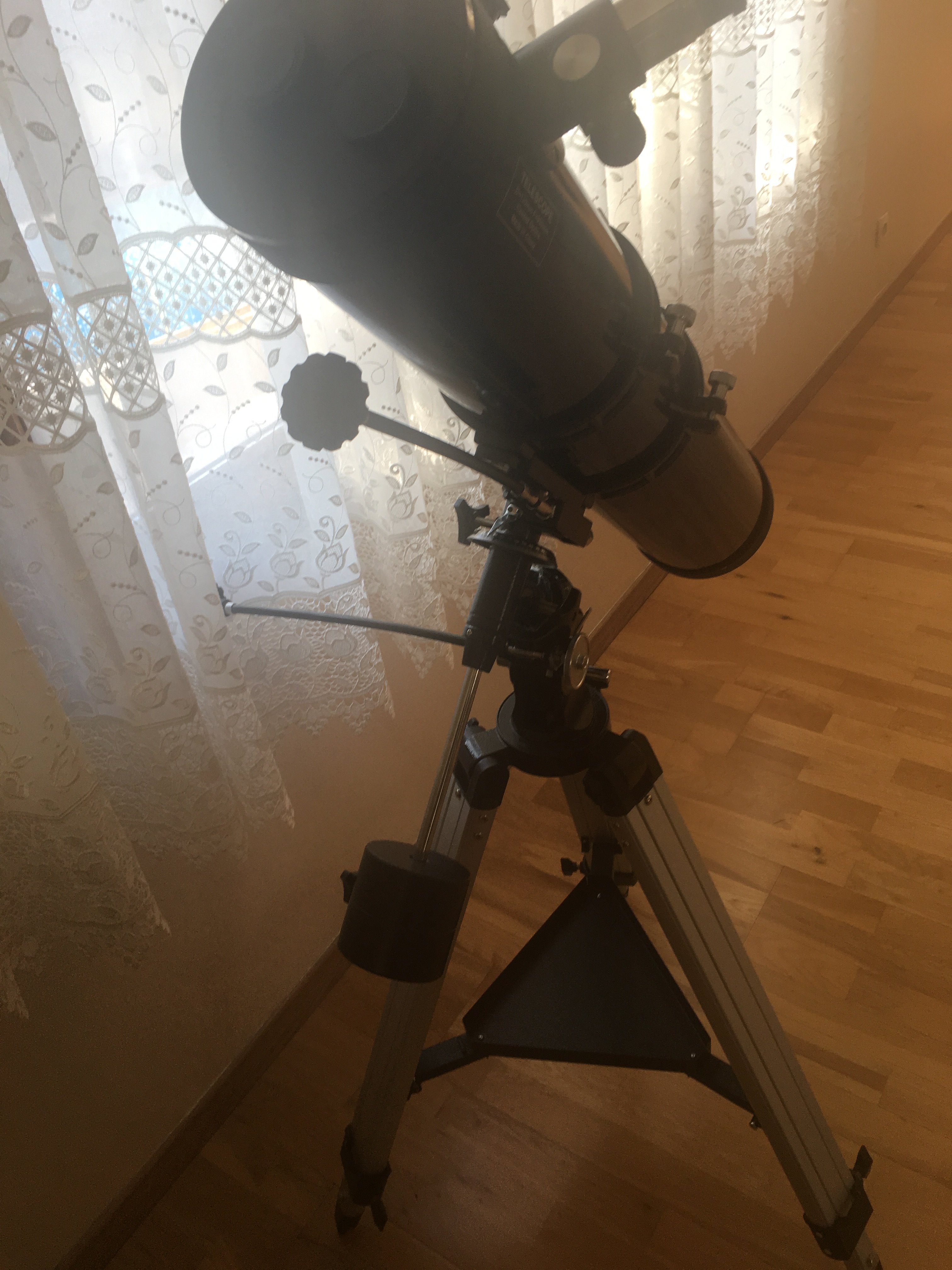

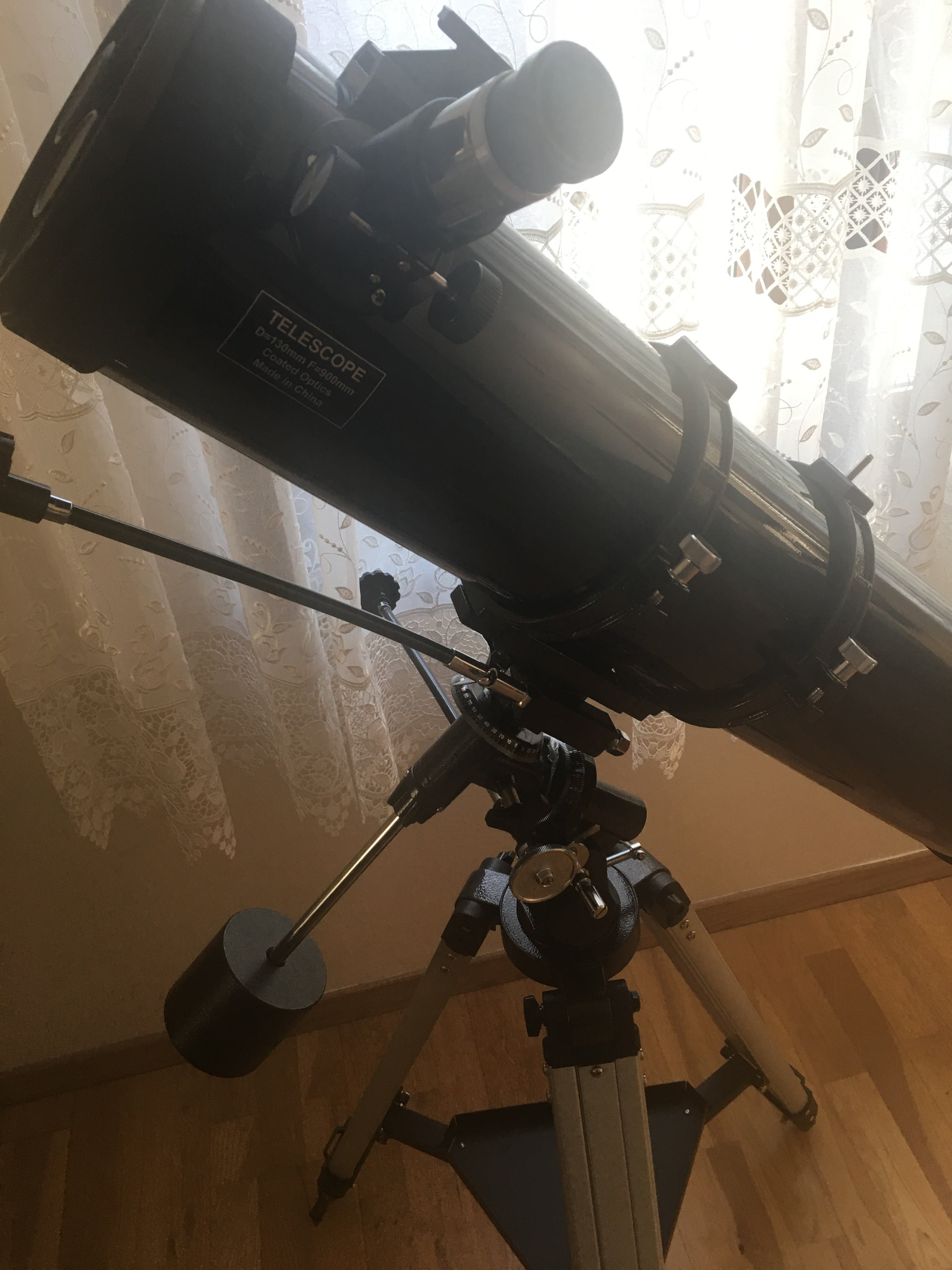

Alors bonjour , je viens tout juste de créer un compte sur ce site , et c’etait en particulier pour cet raison : je me suis acheté un nouveau télescope Skywatcher 130/900 et je l’ai assemblé tout seule. J’ai essayer les premiers jours ça n’a rien donné. Puis hier soir j’ai essayé cet fois pendant des heures en pointant sur la lune mais rien, c’est encore noir . Pour voir si ça marchait j’ai mis la luminosité de mon téléphone et une lumière a apparu. Comment ce fait il? C’est un probleme de placement ou chez le télescope ? Si quelqu’un pouvait m’aider ca serait excellent. Je vous remercie d’avance. A bientôt

j'imagine que tu as mis un oculaire. Selon ceux que tu mets, il peut être nécessaire de mettre un tube d'allonge. As-tu acheter ton télescope neuf? Si oui, tu as certainement un tube d'allonge fourni. Cas inverse, tu l'as peut être mis alors qu'il ne fallait pas, n'hésites pas à poster ici une photo de ton porte oculaire. C'est une erreur de débutant classique, j'y suis passé aussi..

Oui mon télescope est neuf  , le tube d’allong oui je l’est mis , je pensais que c’est indispensable, peut être que je me trompe . J’envoie une photo
