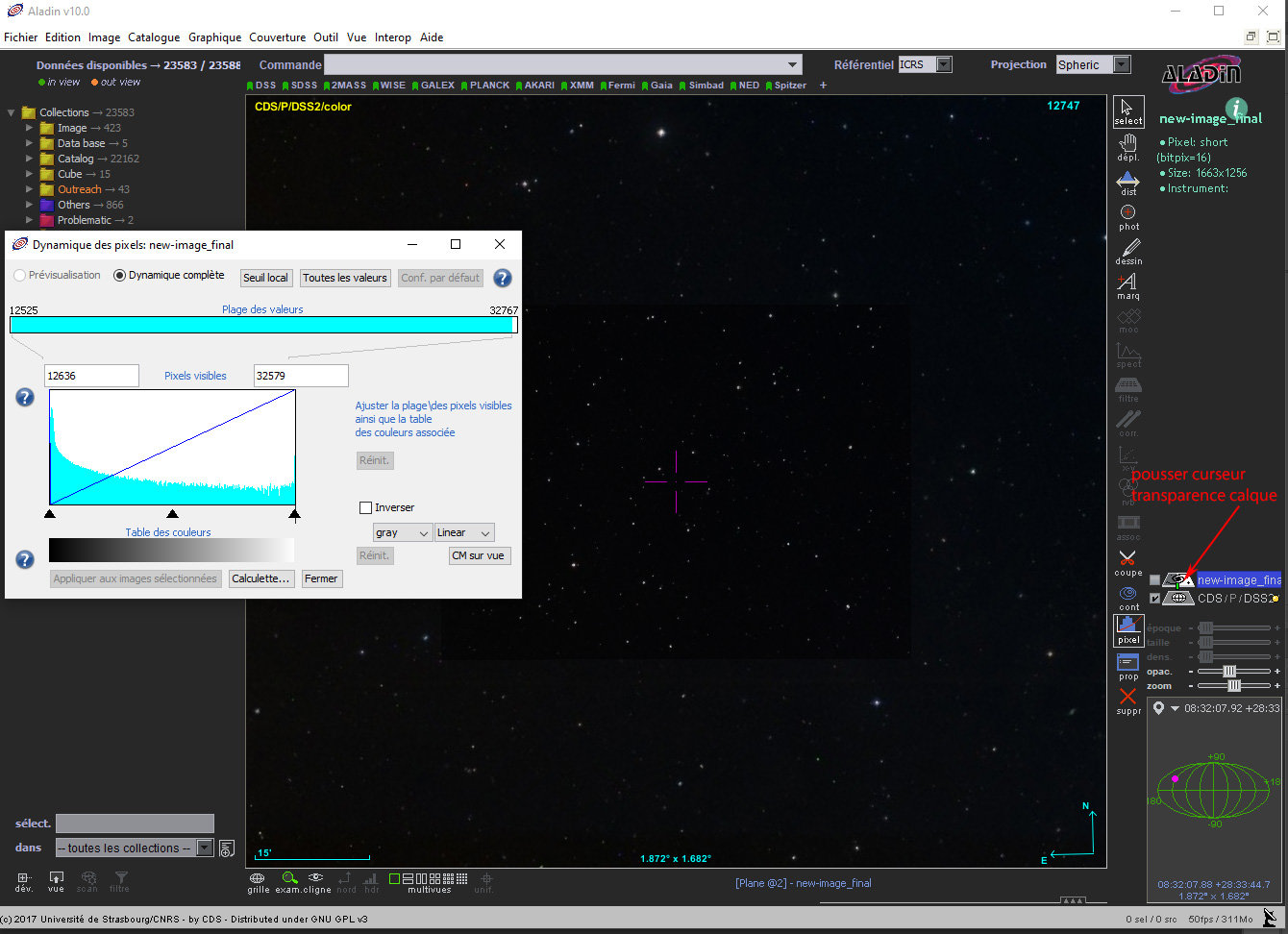

tu fais l'astrométrie de ton image avec nova.astrometry.net (ou autre) et tu ouvre le fit récupéré avec Aladin (menu fichier/charger un fichier local)
il ne te reste plus qu'a cliquer sur l'icône DSS
Aladin va tout placer automatiquement

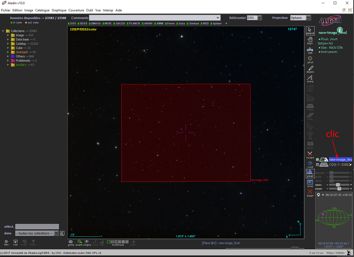

ensuite, tu joues avec le curseur de transparence de ton calque
en cliquant sur le nom tu le met en surbrillance (normalement il suffit de placer la souris dessus mais ça bugue)

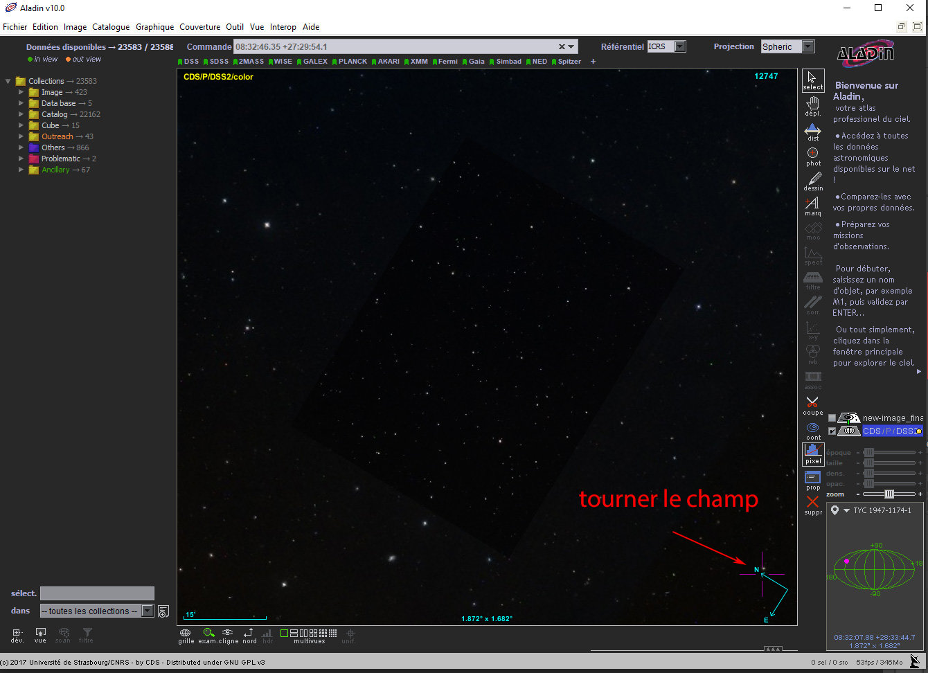

ensuite tu fais tourner le champ à ta convenance
l'icône active doit être select (en haut)
