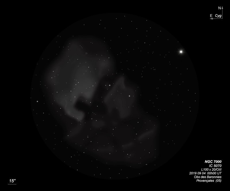

Le hasard fait bien les choses, j'avais prévu pour cette nouvelle lune d'observer la nébuleuse América en grand champ, sans savoir que Laurent Ferréro faisait la même chose à quelques kilomètres de distance.
Ma lunette de 100/500 me permet de visualiser un champ de 5° avec l'oculaire ES 25mm, et j'en ai profité!
Car je me suis rendu compte qu'on en voyait beaucoup, et surtout que c'était un moyen de réussir une nuit d'observation par temps de mistral: avec un seeing à 4 ou 5", observer au T635 est un gachis, mais un régal à 20x, avec une image piquée !
Et comme j'ai eu 2 nuits sur trois avec ce seeing, je suis resté sur le grand champ. Voici ce que ça a donné.

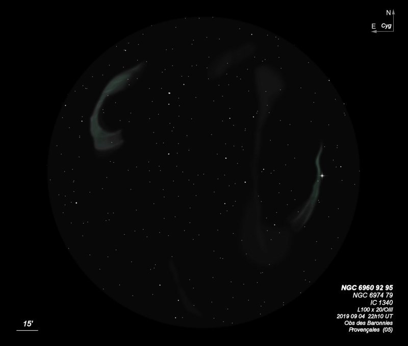

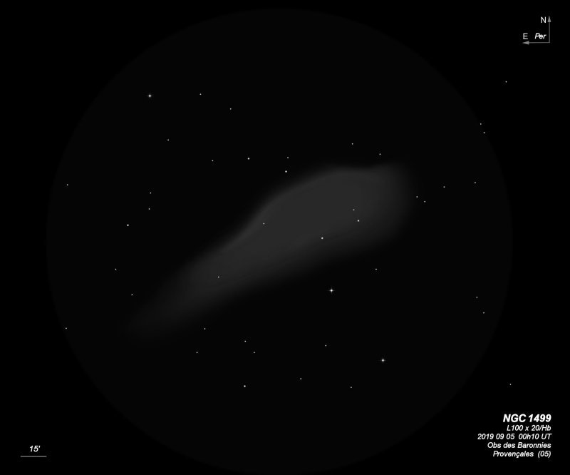

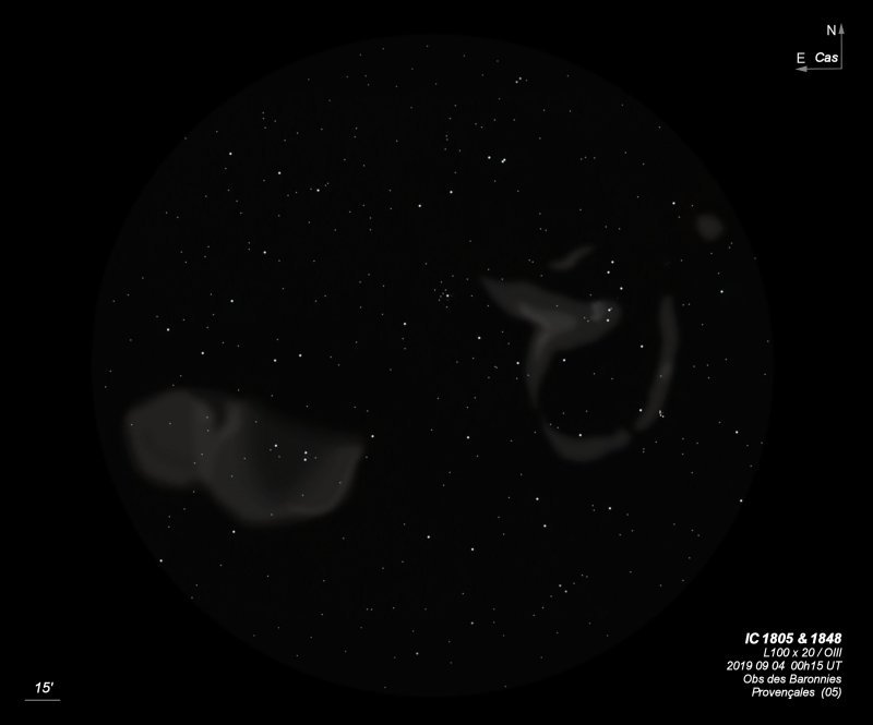

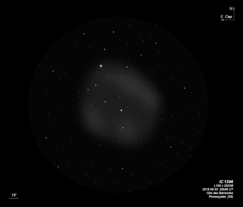

Tu n'avais pas un h-beta sous le coude pour ces cibles ? Ou as tu pu comparer et préférer le OIII ?
Il y a 2 heures, popov a dit :
Comme indiqué sur son cartouche, j'ai observé la nébuleuse California avec un filtre H bêta. C'est d'ailleurs le seul filtre qui répond bien sur cet objet.
Pour les autres cibles, c'est l'OIII qui donne le meilleur résultat, car il faut augmenter le contraste (ce que ne fait pas suffisamment l'UHC), mais sans trop assombrir le champ (ce que fait le H bêta).
En fait, il faut essayer tous les filtres possibles, et juger sur pièce, ou plutôt par ton oeil ! On ne sait jamais par avance quel sera le meilleur...
