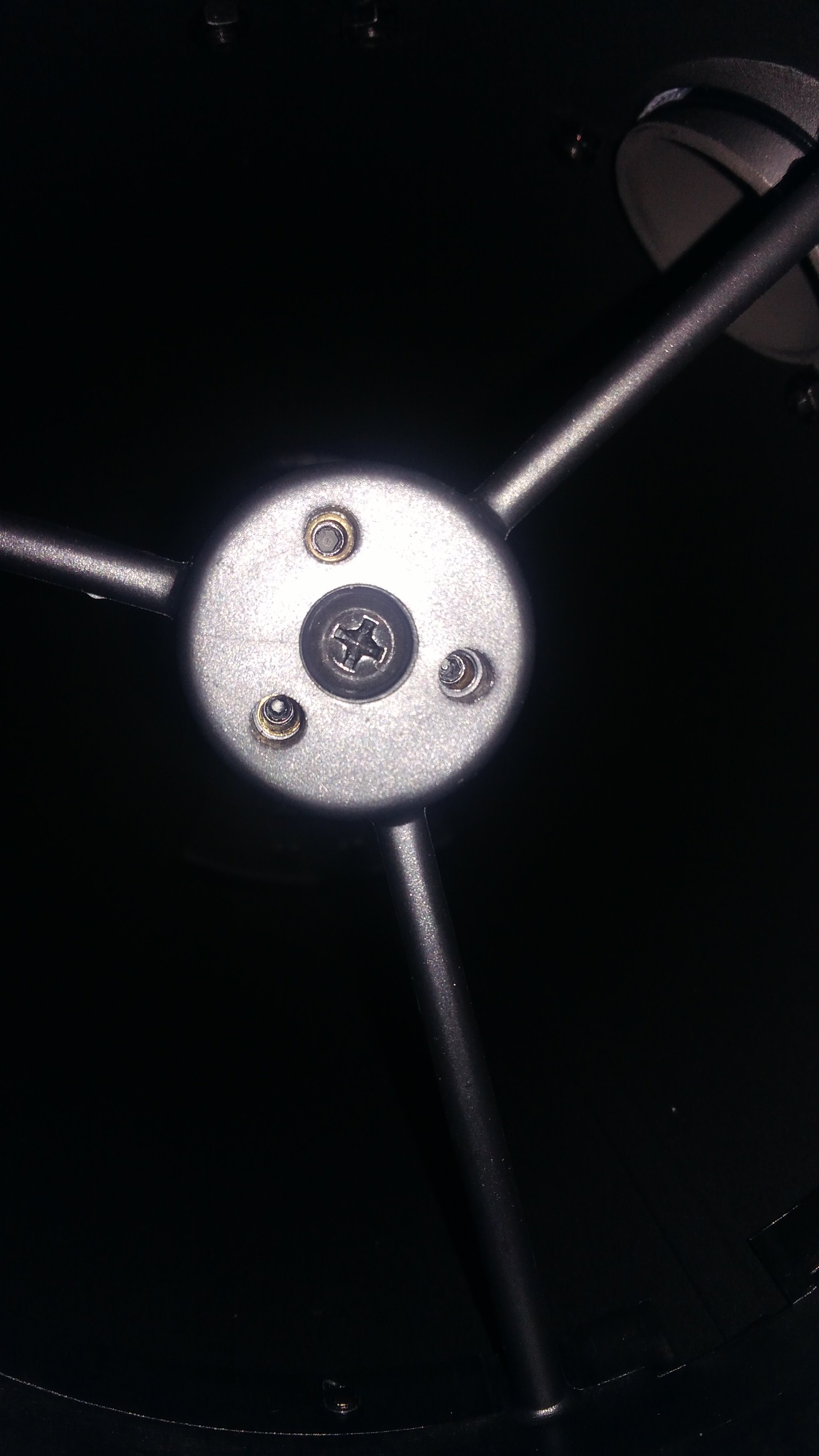

- j'ai l'impression que le miroir secondaire peut être ajusté avec des clés Allen. Connaissez-vous ce système ? Dans le carton, je n'avais aucune vis (photo 1).

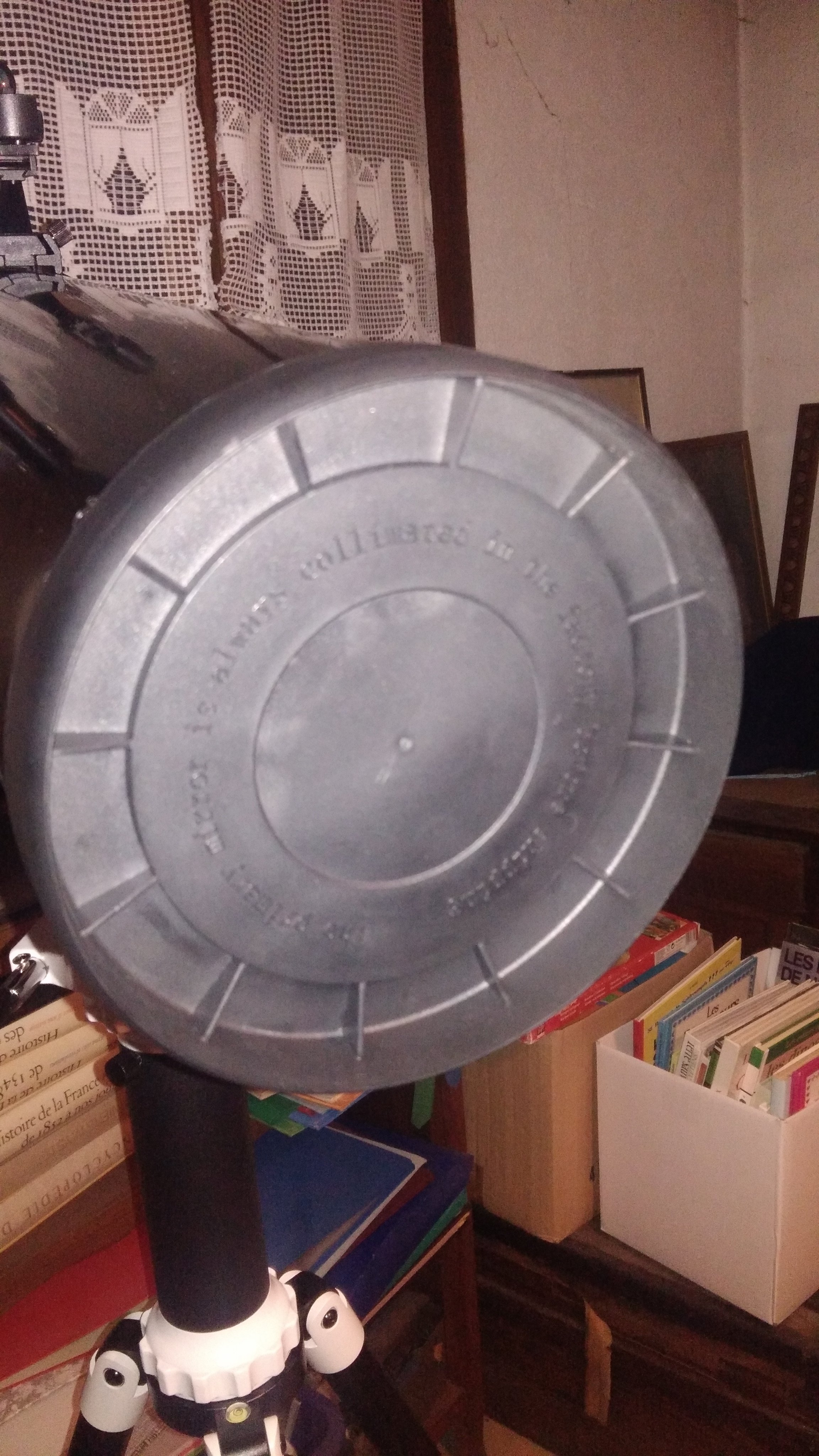

- Derrière le tube j'ai une mention "the primary mirror is always collimated in factory before shipping" (photo 2). Pour ceux qui connaissent ce modèle (s'il y en a), est-ce un cache que je peux enlever pour accéder au réglage du miroir primaire ? Je n'ai pas envie de forcer!

Bonjour et bienvenue,
C'est bizarre on dirait qu'il manque les vis du secondaire.
Le fait que le primaire ne soir pas collimatable est quand même assez problématique.
Pour le secondaire avec un crop a 100% je pense reconnaître des vis pour Clé Allen (Six pans comme si ces dernières n'avait pas de tête et s'enfonçais dans un pas de vis).
Je n'ai pas plus d'info par contre.
Bonsoir à tous les deux
Oui, je pense que le secondaire se règle avec clés Allen d'après quelques informations que j'ai trouvées sur le net.
Pour le primaire...mystère ! j'attends la réponse du constructeur.
Merci à vous et bonne soirée
Il y a 7 heures, Bricio a dit :
Cette mention indique simplement que "le miroir primaire est toujours collimaté dans l'usine avant expédition"( ce qui est, en règle générale le cas).
Vérifier la collimation : oui, la refaire sans attendre d'avoir utilisé l'instrument : non.
Je crois qu'il s'agit simplement d'un cache de protection pour le transport, mais, pour te rassurer, attends la réponse de ton vendeur .
