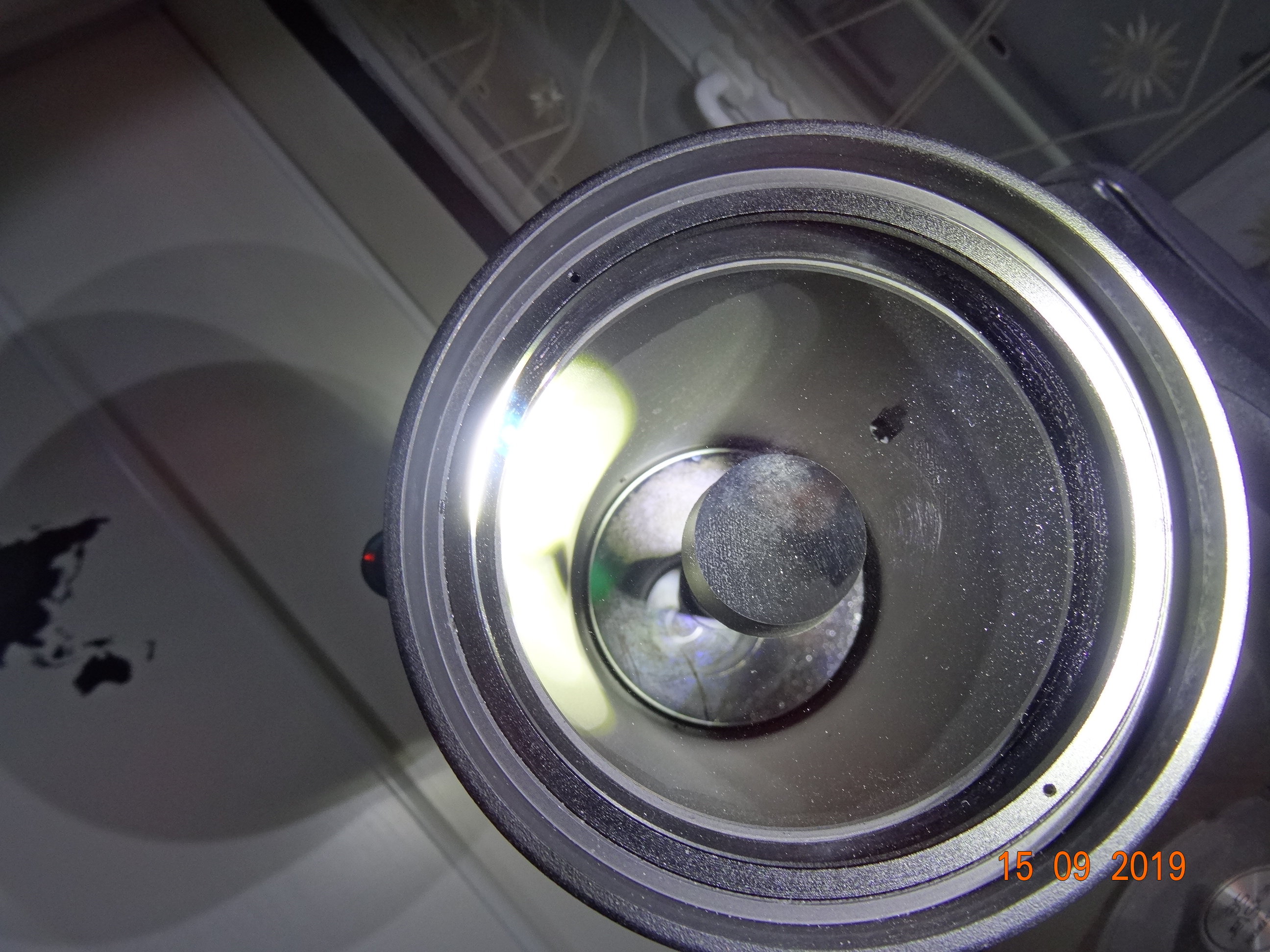

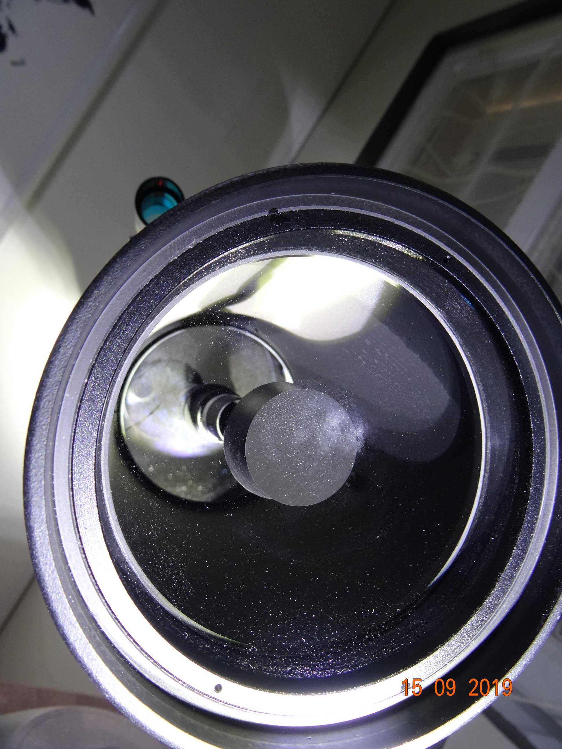

comme je vais mieux,Je viens de resortir mon nexstar 4SE,acheté d'occasion il y a plusieurs années,  et catastrophe en éclairant l'optique a l'intérieur pour verifier l'etat,je vois nettement  que le miroir au fond est sale de la poussiere apparemment..
je comprend maintenant pourquoi je  le trouvais peu lumineux.,je n'avais jamais remarqué, et j'ai du surement l'acheter dans cet ététat la.
tant pis pour moi une autre fois.................
mais la question maintenant, commesnt puis je me sortir de ce mauvais pas.
Quelqu'un aurait'il déja demonté un nexstar 4SE ?
quelqu'un aurait'il un éclaté mecanique de cet appareil ?  (demontage de la partie arriére)
QUel produit me conseillez vous pour nettoyer cette ces optiques ?
y a t'il des magasins , des entreprises qui peuvent éventuellement se charger de ce nettoyage ? (si je n'y arrive pas )?
je vais essayer de poster une photo de l'etendue des dégats.
 d'avance merci de l'aide des conseils qui pourraient m'etre donnés..

Tu n'as pas besoin d'un éclaté. Le ménisque à l'avant se démonte. Il permet d'avoir accès au miroir primaire. Nettoyage au Purosol + chiffon micro-fibres, on en parlait dans un autre sujet (cela se trouve dans tous les magasins Astro je pense ; fais une recherche).
Si cette opération te paraît compliquée, nettoyage possible par l'importateur Celestron France : www.medas.fr à Vichy. Contacte les pour connaître le tarif.

Effectivement la partie avant se dévisse  sans difficulté, je me demande méme si c'etais vissé a fond.
acteuellement on vois tres bien la poussier sur le miroir. et il y en a beaucoup.
l'accés au miroir du fond est parfait, reste plus qu'a trouver les produits qui vont bien.

Si tu n'as pas la possibilité d'aspirer en toute sécurité avec un embout en brosse les éventuelles grosses particules qui auraient pu rentrer et se poser sur le miroir (peu probable car tube fermé), j'utiliserais des compresses stériles largement imbibées de Purosol du centre vers le bord.
Inutile d'appuyer comme un sourd sur le miroir.
